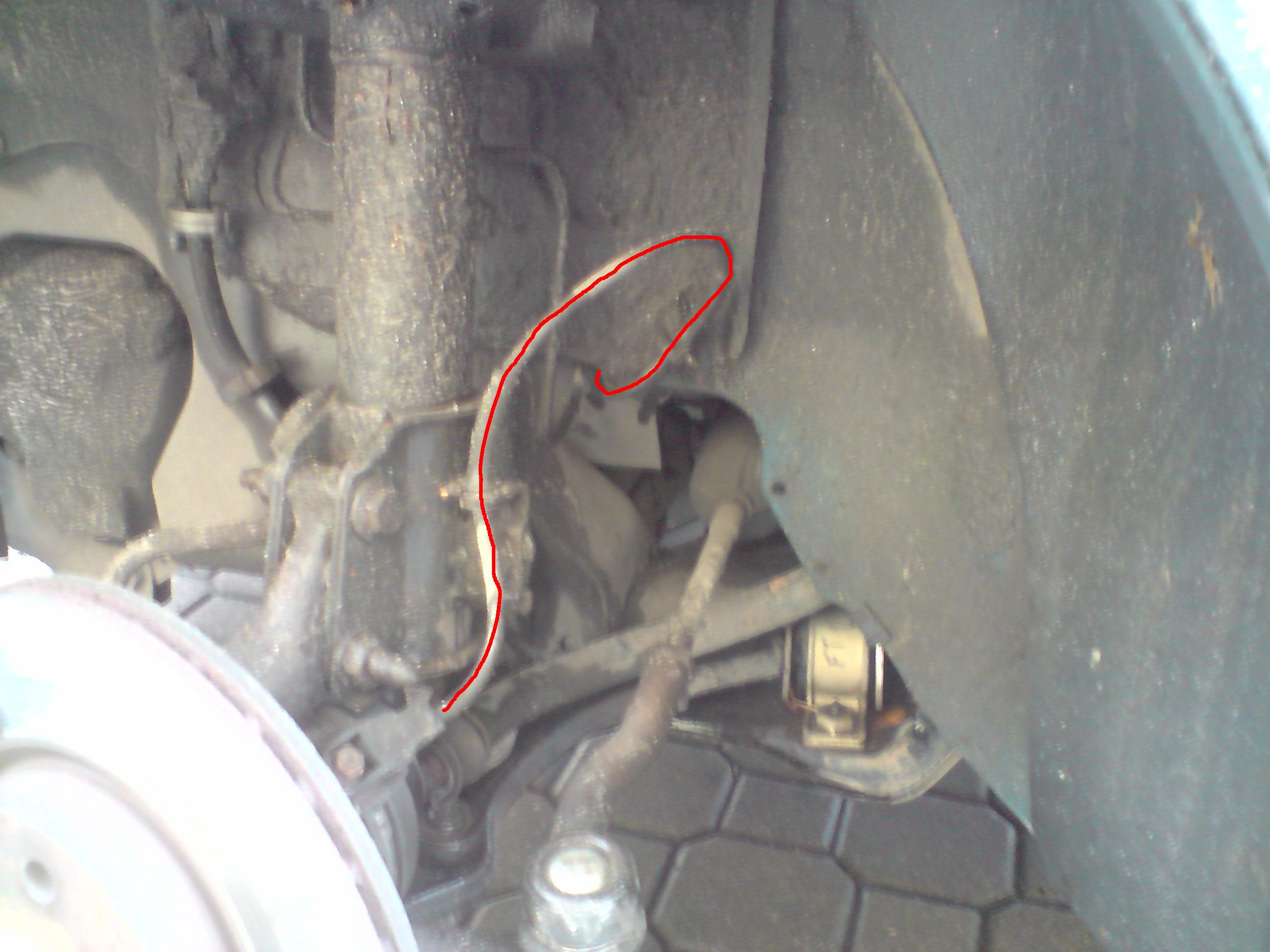

ciechu, mam pytanie bo widzę że w miare ogarniasz temat ABS możesz mi powiedzieć gdzie dalej idzie przewód od czujnika abs widoczny na fotce ? i gdzie znajduję sie kostka połączeniowa ? i jak się tam do niej dostać.
byłbym bardzo wdzięczny za pomoc
Wysłany: 18-10-2009, 16:23
Leśniczy, w moim przypadku kostka jest zaraz za nadkolem a całość (wszystkie przewody) biegną do centralki ABS, ktora znajduje sie pod tylnym siedzeniem.
P.S. Nie wszystkie TT mialy czujniki we wszystkich 4 kolach (wg ksiazki przynajmniej), wiec moze dlatego nie mozesz znalezc u siebie ;)
