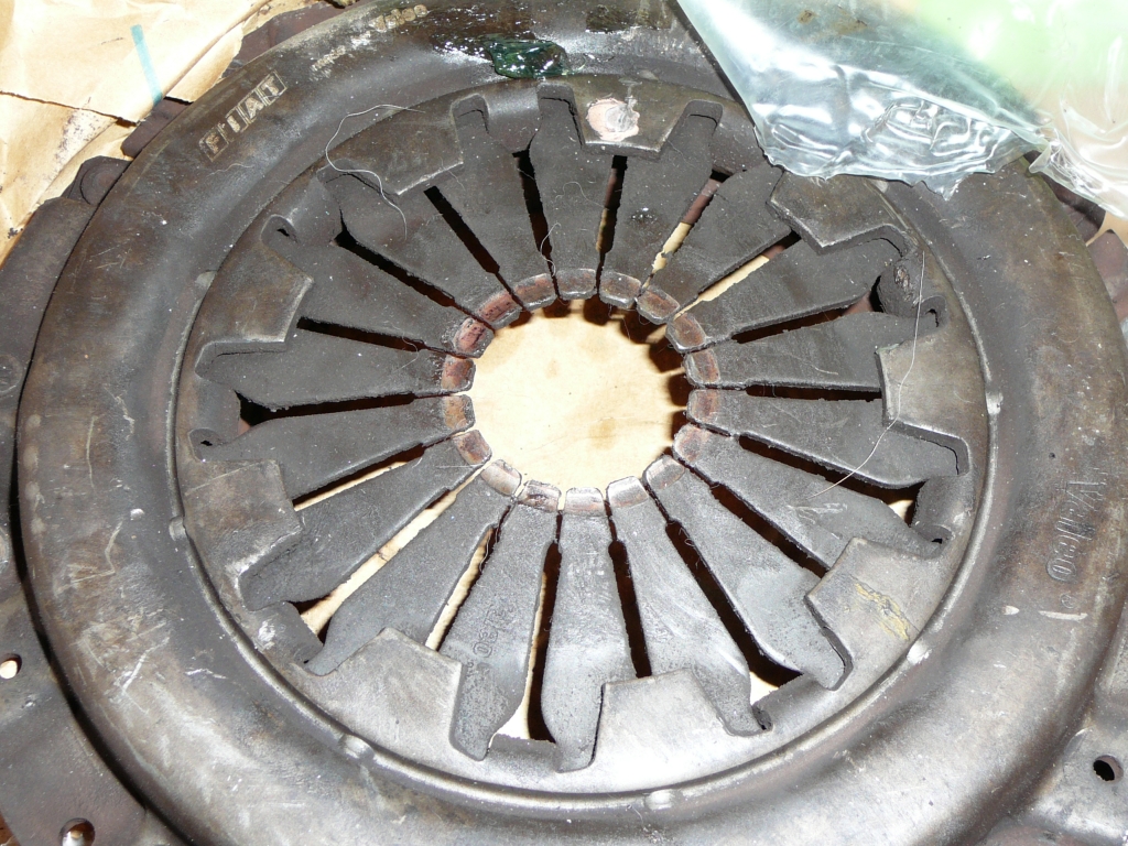

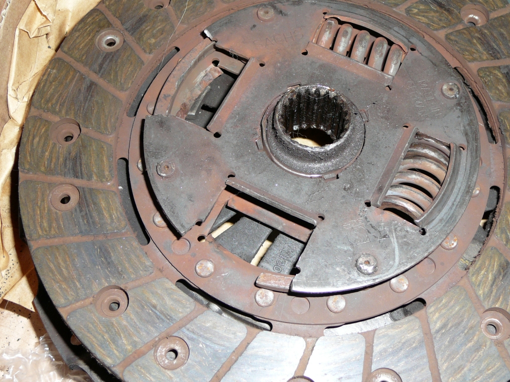

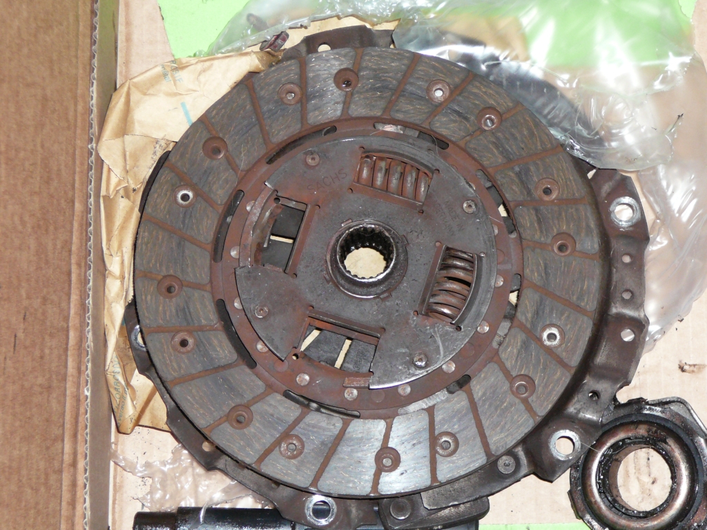

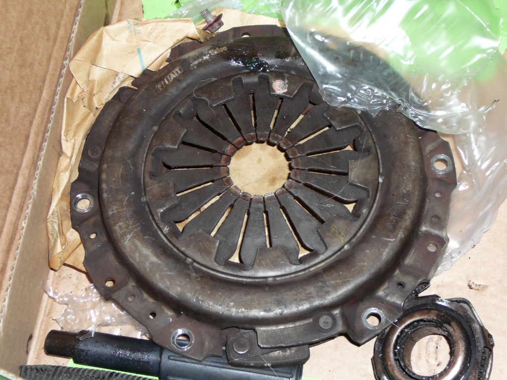

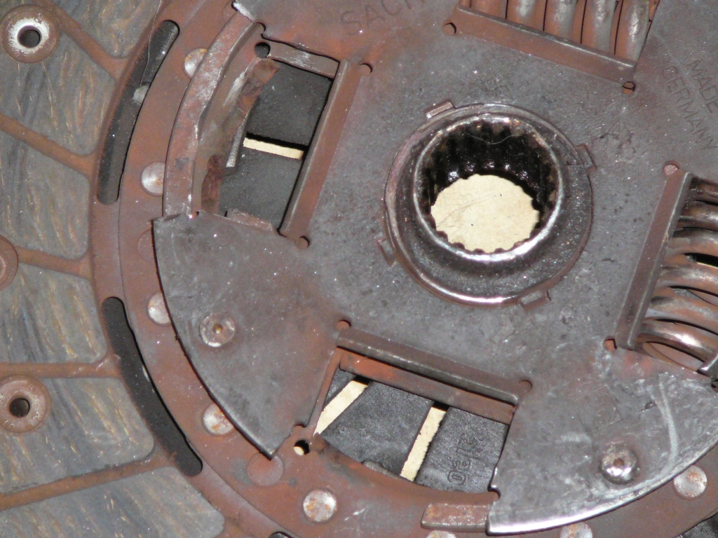

i juz jest wszystko jasne, skrzynia zdjeta.. okazalo sie ze dwie sprezyny wypadly z tarczy sprzegla i przy okazji ugielo slonko na dociski i poszly na lozysko i zablokowalo lozysko na flanszy i zerwalo mocowania blachy lozyska i obrocilo je.. :sciana:
pozatym slonce na docisku jest w stanie dosc dobrym moglo by jeszcze jezdzic.. okladziny tarczy sprzegla tez jeszcze by sobie latnych xx tys km zrobilo..
no gdyby nie wywalilo sprezyn to by mozna bylo spokojnie jeszcze smigac.. tarcza sprzegla byla sachsa a doscisk z lozyskiem oryginal fiata (valeo)
jutro jak poskladamy wszystko do kupy to pykne fotki jak ladnie rozwalila sie tarcza i poszlo lozysko :red_kartka:

sachs po wypluciu sprezyn wyglada tak:
okladziny na tarczy sa jeszcze w stanie dosc ok, zacisk tez spokojnie by troche km przerobil..
Wysłany: 15-06-2007, 19:44
Docisk jakby to mechanik powiedział "jeszcze do jazdy"
Wysłany: 15-06-2007, 19:54
spokojnie by zrobil z xx tys km.. tak samo okladziny na tarczy sa jeszcze bogate :roll:
