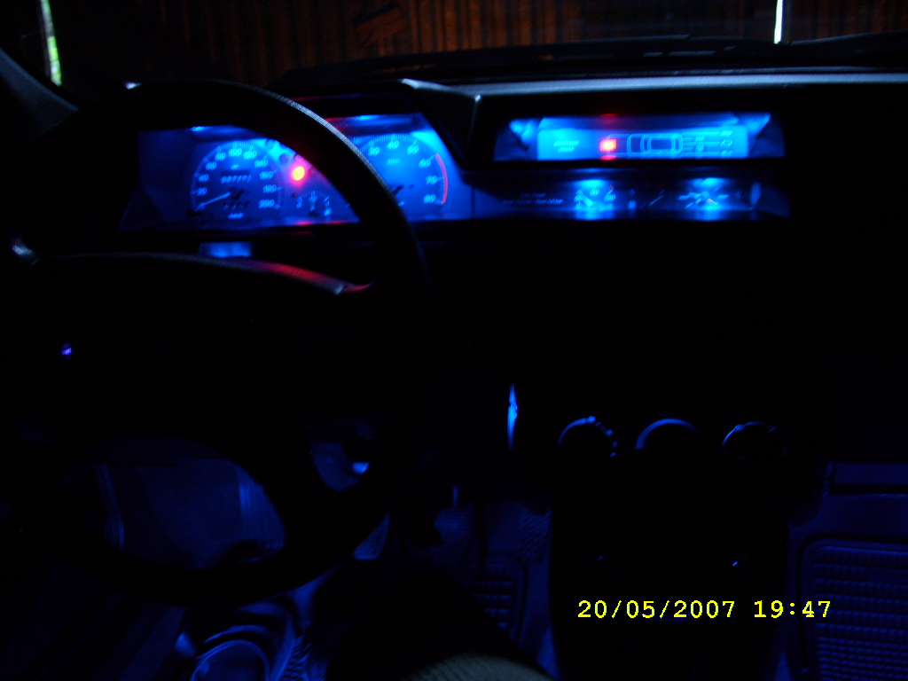

Więc zdecydowałem sie na zastosowanie ledów do podswietlenia zegarów.Diody kupiłem z allegro od jednego elektronika .Ledy zrobił mi na 12v z rezystorem kazda i kablami w osłonce.Do tego celu wykorzystałem 6 ledów.Każda była przez niego piłowana aby dawała dobre swiatło w rozproszeniu , a nie punkcik jak w zwykłej diodzie.Po tym z piłowaniu swiecą super.Ten człowek z alegro ma też takie co są z oprawką i w listeke sie daje. Jak zarówki.Mi to by nie spełniło oczekiwań bo; raz że listwa pofałdowana dwa że tylko w wersji z obrotem są 3 stanowiska z góry na zarówki.To by nie oswietliło była by ciemnia jak seryjnie ledwo co swieciło. W dzień nie było widać .A teraz w słońcu widze niebieskie zegary:)
Tak więc usunełem pasek zielony plastikowy pod listewką następnie w tą szczeline włożyłem 6 ledów .tak aby nie były widoczne od zewnątrz.Pod zielonym paskiem jest szczelina w którą własciwie wchodzą ledy .Lekko ją podpiłowałem małym pilniczkiem tą szczeline:) i ledy weszły ładnie .
Każdą po dokładnym ustawieniu zalałem sylikonem aby nie ruszała sie czasem na dziurach czy coś. Od kazdej diody kabelek i połączone w jeden kabel .Który to zasila.
Zasilanie zrobiłem od kabla z jednej zarówki od panelu nawiewu są dwie.Pobór prądu tych diód jest znikomy.co wiecej nie grzeje deski jak zarówki .Wszystkie łącza kabli polutowałem i izolowałem taśmą izolacyjną ,wyszło swietnie.Polece to kazdemu .Seryjne nawet sprawne miałem podswietlenie ale przytym to naprawde było ge.
Przy okazji dałem nowe zarówki od ważnych kontrolek:)
Teraz zamówiłem kolejne ledy i zrobie panel nawiewu bo mi szpeci w takiej sytuacji

swieci to jasno :) ... a nie razi w nocy jak jedziesz ? :D kuircze sam bym zrobil taki bajer ale boje sie ze cos zepsuje :P

Swieci bardzo mocno nie wiem czy nie zrobic sciemniacza i czy do ledów można
Jadąc dłużej to niebieskie zegary bym widział przez miesiąc w oczach hehe Ale jest to bajer

Bym zapomniał przebieg mam 160 z groszami to nowe z innej tempry wskaźniki hehe
Na fotkach jest nie co gorszy efekt w realu są bardziej jaskrawe i rowno pada swiatło na blat robiłem bez lampy i tak sobie wyszły foty heeh

Grafit a nie męczy ci się wzrok w nocy, bo jak dla mnie "trochę" to razi. Sam kiedyś eksperymentowałem w uno z kolorem świecenia i najlepiej było przy czerwonym - dobrze widoczne tarcze zegarów i wzrok się tak nie męczył.

Jak by ktoś chciał to chyba mozna zrobić sciemniacz jasnosci swiecenia , i nie wiem czy nawet kolor sie nie zmieni np na zielony jak damy mniejsze napięcie hihi ?? Admin może to wie.Bo zna sie na elektronice 8)

Mozesz zastosowac za 10zl od kompa, regulowany opornik. Idz do lepszego komputerowego sklepu i kup "regulator predkosci wiatraczkow". Sprawdz sie idelanie i bedziesz mial regulacje.
Acha druga sprawa zdjecia w nocy wychodza tak "jak by razilo". Wiec w realu moze byc ciemniej, ale to moje domysly, nie wiem jak Grafit masz. Pozdro

Ciekawe jaki jest efekt jak by takie coś urzyć czy led jak ma mniejszy prąd zmieni kolor?
fakt że takie coś może sie przydać do reglacji to juz gadżet!!

Qrde Grafit niezle swieci.
Tylko czy nie razi??
Ja zrobilem z ledow i wrzucilem tam jeszcze neonika ale swieci slabiej.
Masz prwie identyczny przebieg jak ja :D
P.S. Ogladajac te zdjecia widze ze podswietlenie licznika dziennego to problem wszystkich zegarow.
Co za idiota projektowal to podswietlenie.
Jadac gdzies dalej w trase, licznik dzienny sie przydaje, niestety zeby cokolwiek na nim zobaczyc w nocy trzeba swiecic w niego latarka :evil:

Przebieg mam 160 tys a na liczniku prawie 250 tys nie chciałem dłubać w tych nowych zegarach za bardzo. stare miałem rozkręcane w proch milion razy hehe tych nie rozkrecam.
Emf pisał o małym okienku od dziennego licznika dałem nowa zarówke i nawet jest nieźle .
fota jest znacznie ciemniejsza niż w rzeczywistosci .także licznik dzieny jest widoczny całkiem całkiem .Zarówka od niego ledwo juz sie tliła i była czarna troche .Może sprawie sobie sciemniacz to już bajer bedzie.Ponoć Miszko pisze że od kompa jakieś urządzonko mozna urzyć do tych celów
[ Dodano: Nie Kwi 10, 2005 11:01 ]
Zamówie dziś takie urządzenie ,są np w dgm computers w cenach ok 12-15zł ładnie wykonane panele.Wtedy np jak sie dużej smyka można dokonywać regulacji sciemniania hehe :lol: Jeszcze pod to podepne w tygodniu nowe podswietlanie panela diody już zamówione :lol:

A to moje zegary, niebieskie światło tak dobrałem żeby nie oślepiało w nocy, wyszło bardzo ładnie, zastosowalem specjalne diody rozpraszająca światło na 180 stopni.

Bardzo ładne !! =D> =D>=D> Moje swiecą jednak duzo mocniej ,na dłuzsza trase musiał bym je sciemnic :lol:

Witam. widze ze u kolegow tez jest ten problem z podswietleniem dolnej czesci zegarow tam gdzie jest chwilowy licznik km. mam zamiast zarowek wstawione ledy a jednak niedoswietlaja dolu:( zastanawiam sie jak to poprawic.
[ Dodano: Pon 04 Lip, 2005 19:48 ]
podswietlenie w nogach udalo mi sie z czego jestem zadowolony:) wczoraj zrobilem podswietlenie w nogach pasazerów i jest chyba jeszcze lepiej bo tam jest mniejsza powierzchnia do oswietlenia przez neonek. jak zrobie fotki to wrzuce na forum:)

Umnie swieci na cały blat ta fota z komorki jest słabej jakosci, w album dałem z cyfrowki .Choc fotka to i tak nie to co w rzeczywistosci .Zastosowałem 6szt diod niebieskich swieci nawet za mocno :P

LEDy można kupić różne, zwykłe, jasne, hiper/superjasne, o różnym kącie świecenia (bardziej punktowe lub bardziej rozproszone) czy nawet niektóre drogą experymentu szlifować by mieć równomierne podświetlenie;
w zale od diody (koloru) pracuje ona w innych warunkach, przy różnym prądzie i napięciu; typowow niebieskie ledy są zasilane nap ok 3.3-3.6 V, pobierają prąd ok kilkanaście do 20 mA/szt.
Najprościej wszystkie połączyć równolegle do jednego źródła zasilania (te 3.3V), najlepiej stabilizowanego (jakiś stabilizator za 1,5 - 2 zeta) zamiast zwykłym opornikiem by np nie przygasały przy skokach napięcia w instalacji, poza tym niebieskie niektóre są wrażliwe na zbytnie zmiany parametrw zasilania (napięcie/prąd) i się lubią przepalać syzbciej wtedy.
Najprościej - pomontować sobie odpowiednie LEDy - pooglądajcie w sklepie jakie mają jaką jasność świecenia, ewentualnie zeszliwofać czy pod innymi kątami pomontować drogą prób, potem równolegle połączyć wszystkie i do stabilizatorka, np LM315 czy LM350; stabilizatorek taki ma 3 nogi, nieduży, na jego wejście podaje się 12V, na wyjściu mamy regulowane stałe napięcie - np ustawimy go by wytwarzał 3.3 V to tyle na wyjściu bdzie niezależnie od skoków w instalacji; skoki przy pracy z diodami (małe prądy) nie wpłyną wcale, LM..jest przewidziany do wyciskania bodajże 1A ( np. kilkadziesiąt diód LED) czy nawet 3A. Ponadto - CO WAS ZAINTERESUJE - w ten prosty sposób można zrobić sobie regulację oświetlenia; nóżka 'regulacyjna' od LM'a, którą odpowiednio poprzez m.in oporniki podłączamy ustala nam te np 3.3V ale nic nie stoi na przeszkodzie by dać potencjometr do regulacji napięcia na bieżąco - np zmienimy na 3.1V przy bieżącym poborze prądu i będą świecić słabiej (diody nie zmienią koloru);
jeszcze inna opcja - może lepsza - dobrać potencjometrem taki opornik (lub dwa) przy nóżce regulacji napięcia, przy którym (których) mamy odpowiednie , mniejsze jasności i dorobić sobie przełącznik, nawet 3 stanowy - normalne świecenie [jasne] - średnie - słabe. Wtedy nie ukręcimy w końcu potencjometru tylko skokowo zmieniamy sobie.
Układy pracy LM315 czy LM350 w necie na wielu stronach były opisywane, o ile pamiętam są gotowe programy do wyliczeń nawet elementów z zewnątrz do LMa dołączanych (wyliczyć - żaden problem, nic tu skomplikowanego nie ma), wtedy kupujemy 3 nóżkowy układ LM3xx, na drucikach czy profesjonalnie - na małej płytce doczepimy odpowiedne rezystorki i kondensatorki, jest tego niewiele, nie jest to skomplikowany układzik, koszt kilka złotych...
jak nie znajdziecie jak to połączyć to poszukam i podeśę jakiś opis....

Ja zasiliłem zegary, panel srodkowy ,oswietlenie na nogi;całosc z 2 kabli które szły do zarówek panelu srodkowego.Pobor mocy i tak jest taki sam jak nie mniejszy ,na ledach wszystko działa rewlacyjnie.Zegary 6 ledów,panel 3 ledy,na nogi 3 ledy 8)
