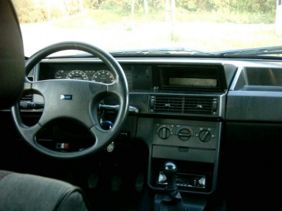

a mam pytanie,bo chce podłączyć pod zapaliczke, lecz cięzko się tam dostać ... czy można zdjąć tą obudowe http://forum.tempra.org/z...empra_7_174.jpg chodzi o tą na okoła raida. U mnie jest ona troche więszka tzn. dłuższa. Śróbki są po bokach. Fotka zapożyczona z forum. Jeżeli bedzie trzeba zrobie mojego :) Wymieniałem już nagrzewnice, lecz do tego wystarczyło lekko wygiąć obuwowe, teraz przydałoby się ją ściągnąc...

Endriu64, widzę jakieś znajome wnętrze ;)
Nie bardzo rozumiem
Endriu64 napisał/a:
o którą obudowę dokładnie Ci chodzi?
Wokół radia konsola jest całością, tzn. jedną częścią z całym tym plastikiem i żeby się dostać do zapalniczki trzeba całą konsolę środkową wyjąć, co wiąże się z rozebraniem połowy deski:
plastik pod kierownicą, panel z pokrętłami, schowek, plastiki od nawiewów na nogi kierowcy i przedniego pasażera i trzeba odkręcić z przodu tunel środkowy, bo tam wszędzie są pochowane śrubki od tej konsoli :doubt:

chodzi mi o ściągnięcie tego. (zaznaczone na czerwono :) Albo cvzy jest jakieś łatwiejsze dosc do kabli z zapalniczku ? Jedynie powyciągać wszytsko tzn. radio itd. i wtedy podłączyć..

No to tak jak napisałem wyżej :doubt: Trochę trzeba porozkręcać :sciana:
Ew. możesz spróbować wyjąć tą klapkę od popielniczki i tamtędy się dostać do wtyczki od zapalniczki, ale to trzeba mieć bardzo zgrabne i malutkie rączki :P

ok dzięki :D no nic jakoś popróbuje ... i dzięki za fotke :P

Tylko nie szarp na siłę, jak nie idzie to znaczy, że jeszcze gdzieś śrubka jest schowana :P , bo konsola powinna wyjść bez żadnych oporów :)
