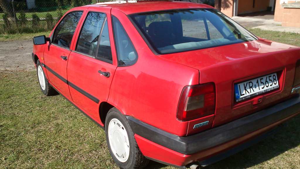

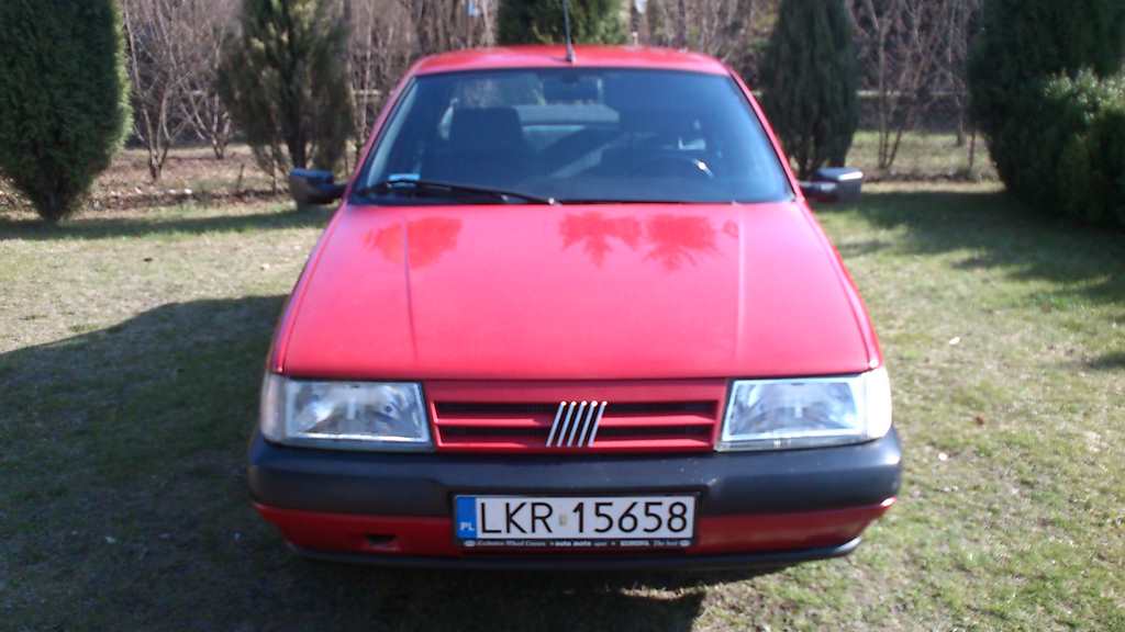

Moją Temprę kupiłem ok. miesiąca temu, ponieważ szukałem taniego w zakupie i eksploatacji auta. Miałem już grubo ponad 20 aut, Tempra kombi też kiedyś była. A z innych Fiatów, to były: 126p, Ulysse i Ducato.
Przy autach robię sam w ramach hobby, więc nie boje się, że w 20-letnim samochodzie coś zawsze będzie wymagało poprawy
Nie wiem, czy moja Tempra '93 to już jest youngtimer, czy nie, ale chyba można ją już tak traktować, jak myślicie?

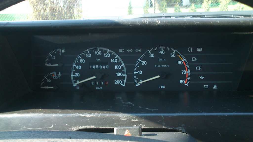

Tempra ma 20 lat, ale przebieg to obecnie 100500km, wydaje się być wiarygodny. Rdzy ma nie wiele. Blachy, szyby, lampy w oryginale, nawet fiatowskie kołpaki się zachowały. Gaz jest założony pół roku temu i jakieś 11 tys temu, na gwarancji jeszcze.

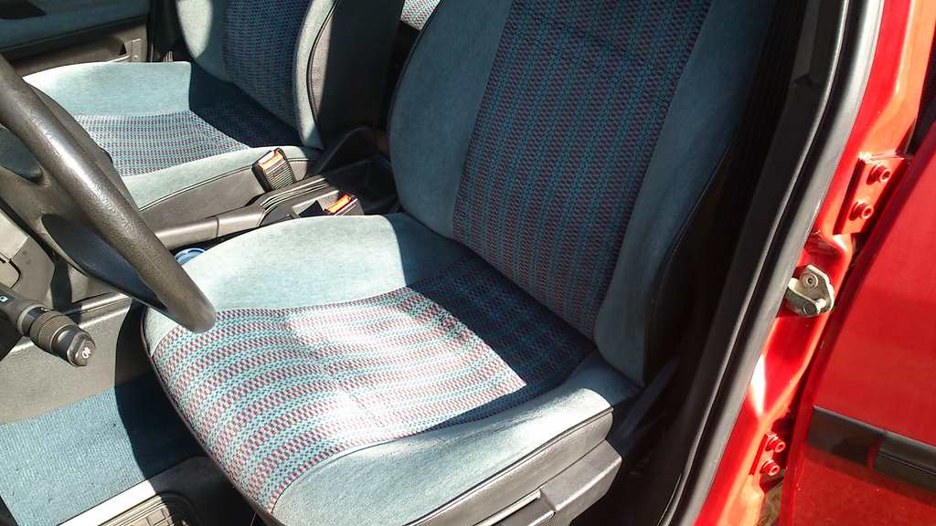

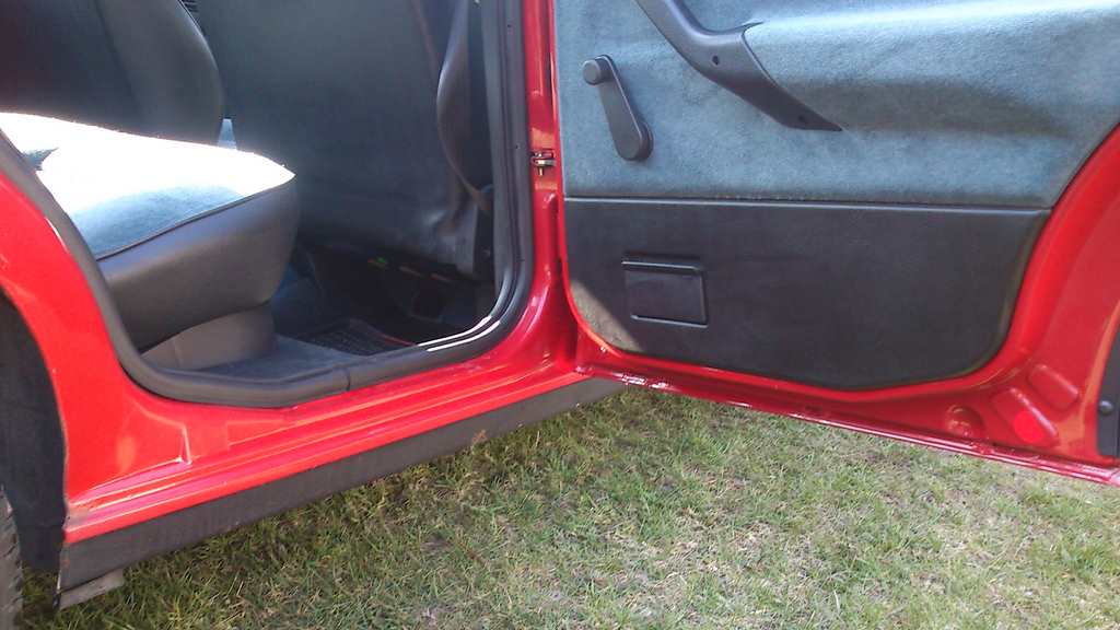

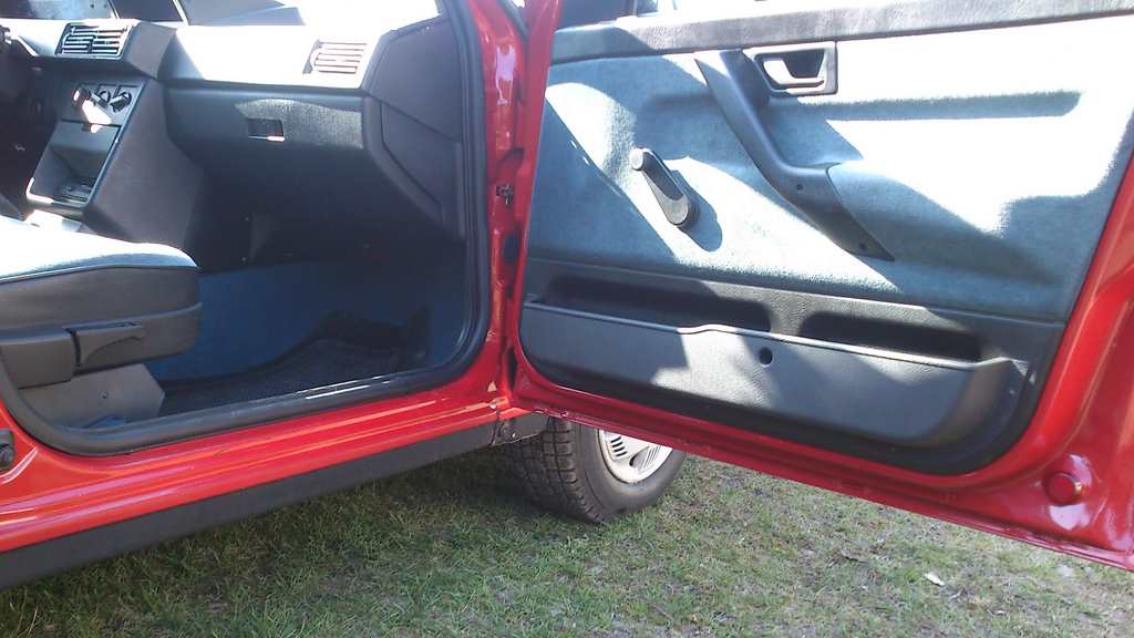

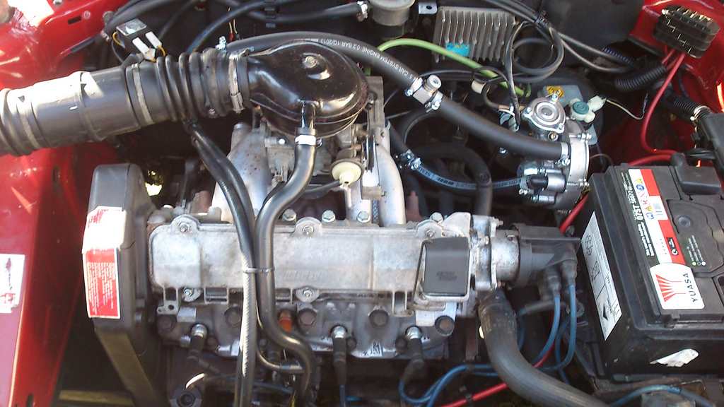

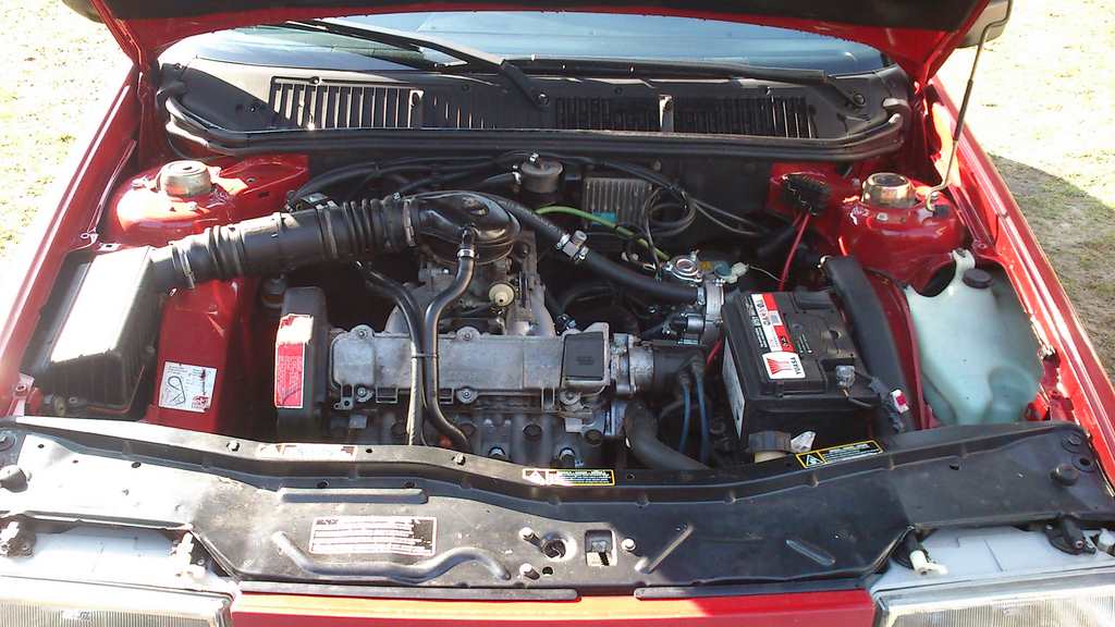

Wysprzątałem wnętrze i sukcesywnie poprawiam drobne niedomagania i wymieniam co trzeba. W trakcie sprzątania wyjmowałem wszystkie siedzenia i plastiki. Naprawiłem złączkę przy dmuchawie. Uporządkowałem instalację audio, usunąłem zbędne kable po jakimś amatorskim nagłośnieniu. Jestem w trakcie zdzierania tej gumy z kokpitu.
Wymieniłem:
- termostat
- świece - NGK V-line 19
- filtr powietrza i benzyny
- olej w skrzyni na półsyntetyk Tedex 75W90
- kostki przy przednich lampach
- opony - zimówki, założyłem większe balony na zimę - 185/65/14
Zakupione, czekają na dniach na wymianę:
- olej w silniku, uszczelka miski olejowej
- rozrząd - pasek i rolka
- łożyska w alternatorze
Auto służy do codziennych dojazdów do pracy, 100km w obie strony, więc musi być sprawne.

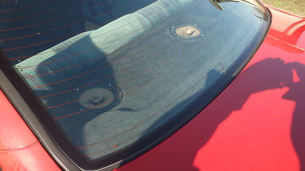

Może ktoś ma na zbyciu tylną półkę (niedrogo), bo moja ma niestety wycięte otwory na dodatkowe głośniki. Albo może ktoś widział w okolicach Parczewa, Lublina lub Łęcznej jakąś Temprę do rozbiórki?

Wymieniłem niedawno:

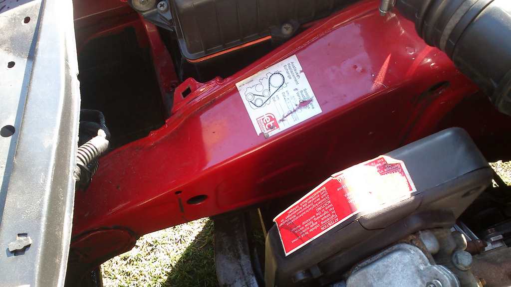

- rozrząd - ale tani :) i prosty w robocie
- łożysko w alternatorze - czeka mnie ponowne rozbieranie - wymieniłem tylko to większe, bo mniejsze nie dawało oznak zużycia podczas ręcznego kręcenia i jak kręcę kółkiem ręcznie, to cisza luzów nie ma, ale jak się kręci pod obciążeniem, to po krótkim czasie zaczyna alternator znowu hałasować. Czy to dlatego że łożysko było bez tego większego luzu?
Filtr powietrza, który wymieniłem, to taki przeźroczysty, przelotowy, jak w dużym fiacie. A co to jest na podszybiu, też filtr?
A ostatnio:
- uszczelki pod miską olejową i pokrywą zaworów
- gumkę na bagnecie
- olej w silniku (15w40) + filtr

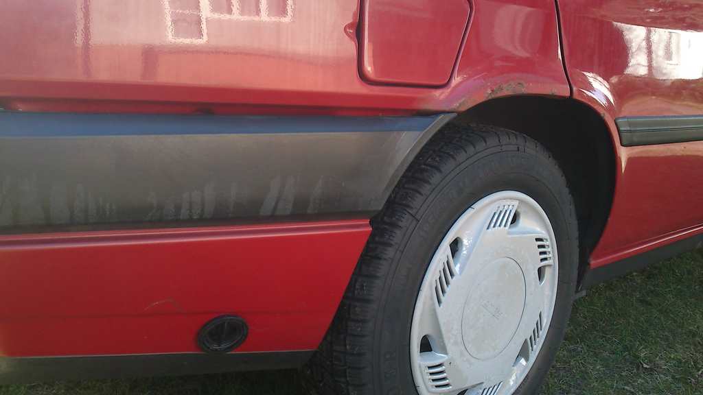

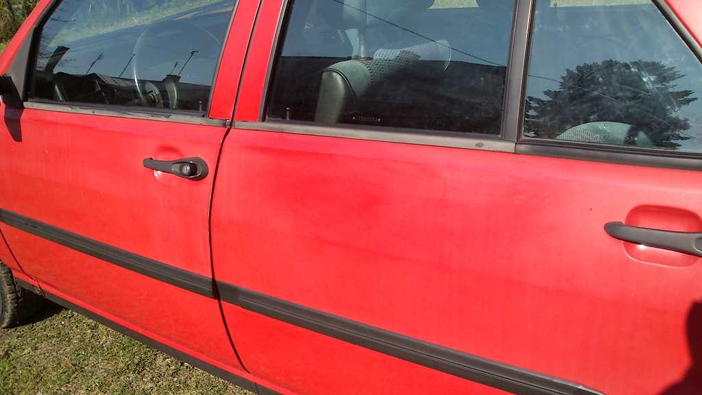

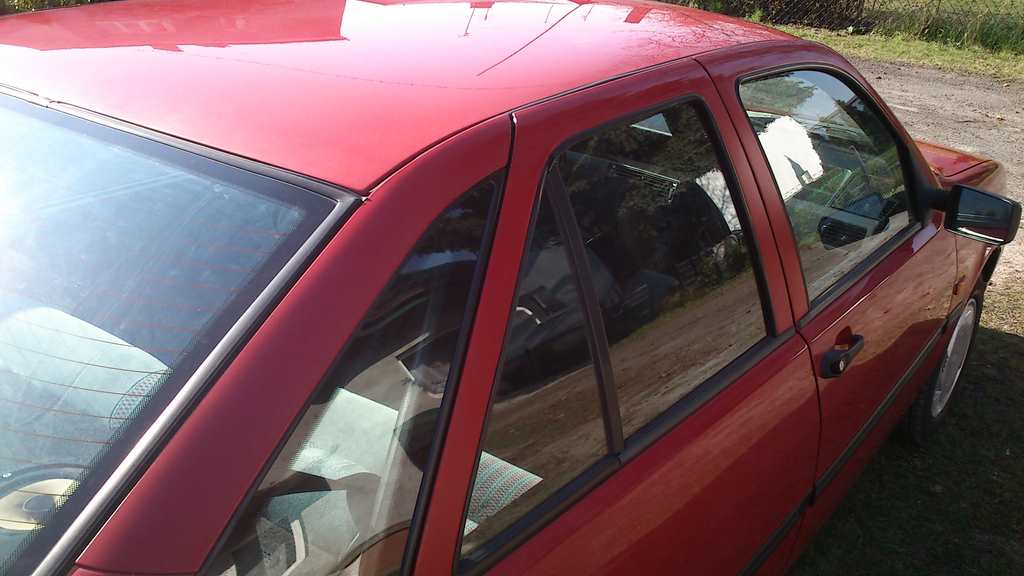

Zerwałem (na gorąco) czarną okleinę ze słupków drzwiowych i nie mogę dobrać nic, co by zmyło pozostałości po kleju. Próbowałem benzyny, benzyny ekstrakcyjnej, denaturatu i rozpuszczalnika uniwersalnego i nic, nie schodzi.
Nieraz zmywałem kleje po zerwanej folii reklamowej i nie było problemu.
Czym oni w Fiacie to przyklejali, czym zmyć ten klej?

W alternatorze łożysko z większą szczeliną zamontowane, ale to nie ono hałasowało, to za mocno napięty pasek rozrządu.
Ostatnio wymieniłem:
- dwururka pomiędzy kolektorem wydechowym a tłumikami wraz z pierścieniem i podkładką
- tylne tuleje przednich wahaczy
- klocki hamulcowe wraz z czyszczenie i smarowaniem zacisków
- przesmarowałem górne łożyska na macpersonach, ale były i tak w dobrej kondycji

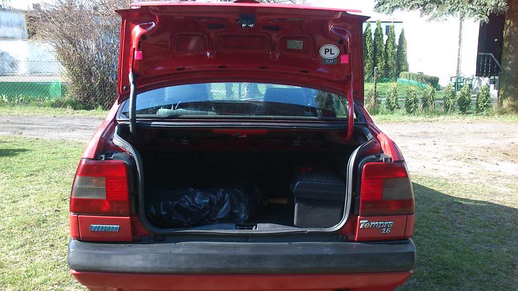

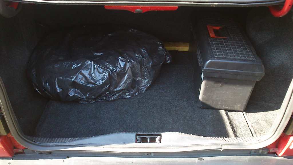

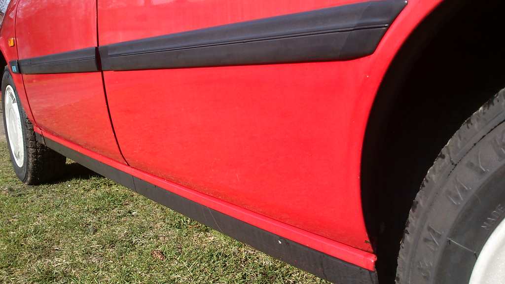

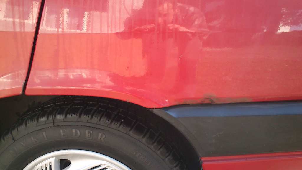

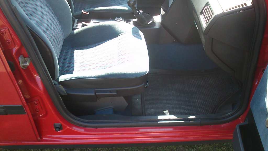

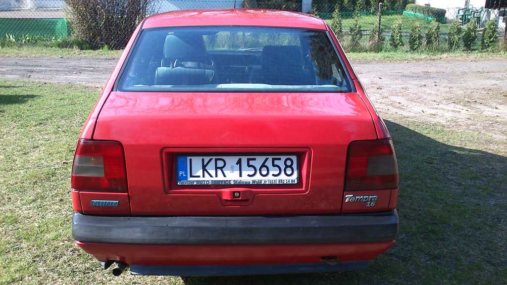

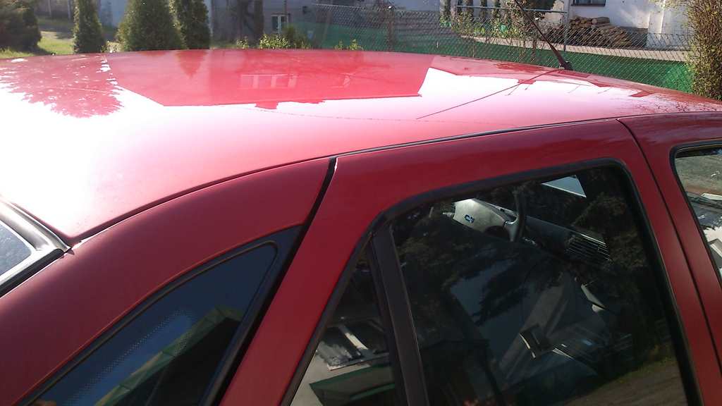

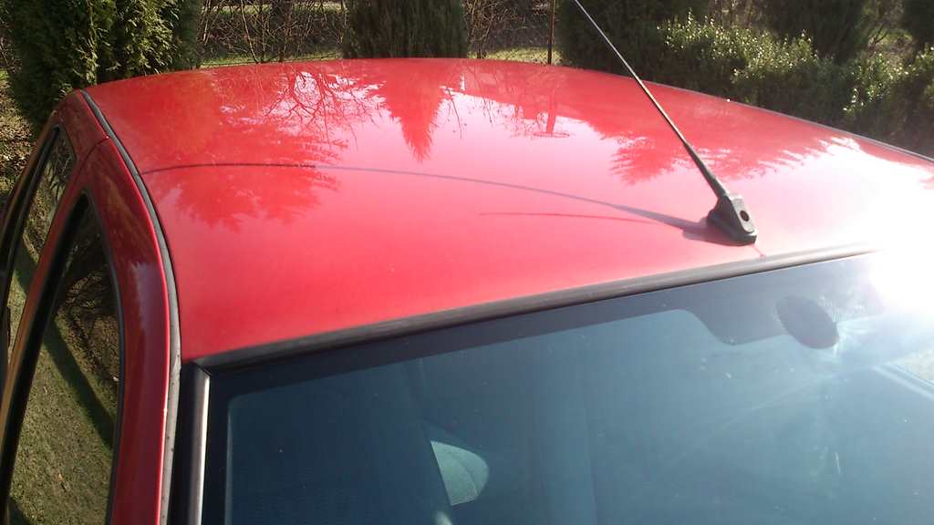

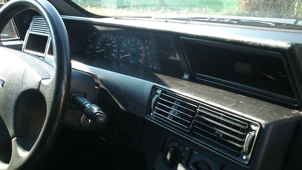

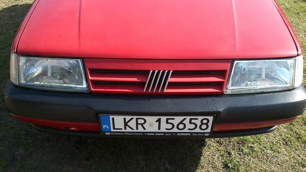

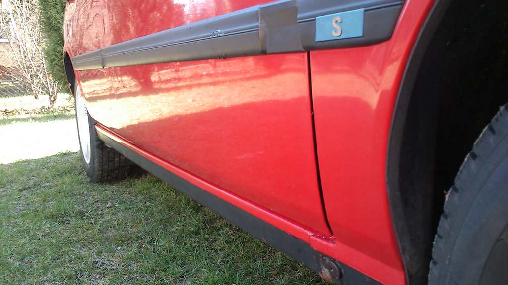

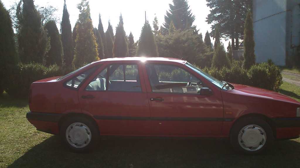

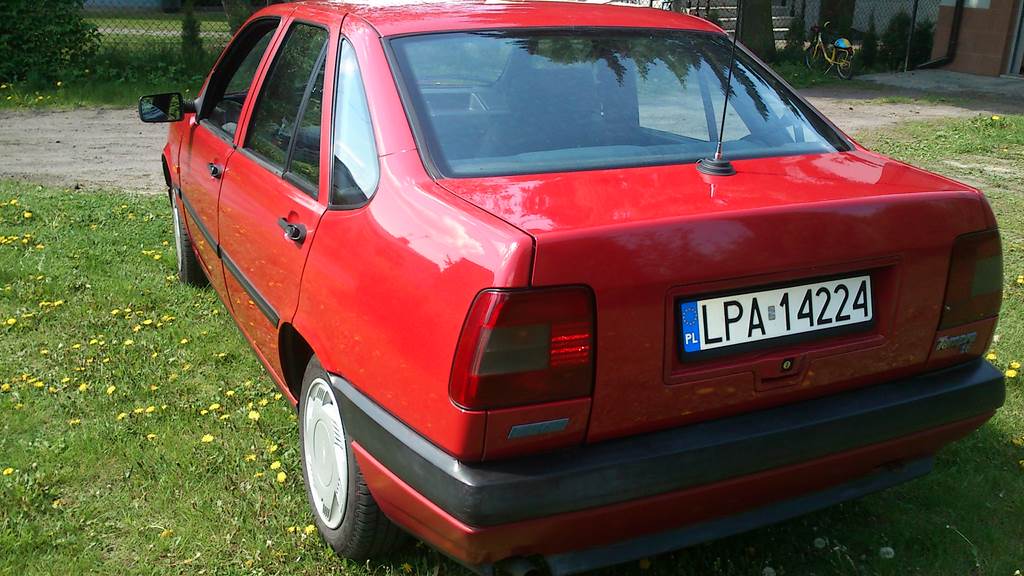

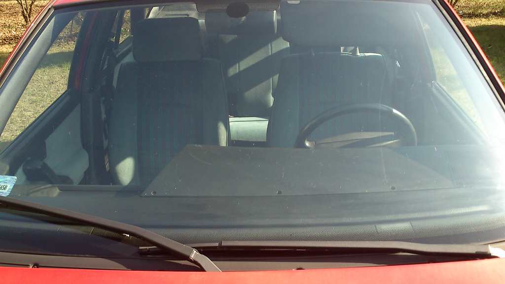

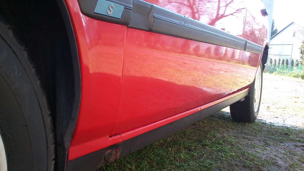

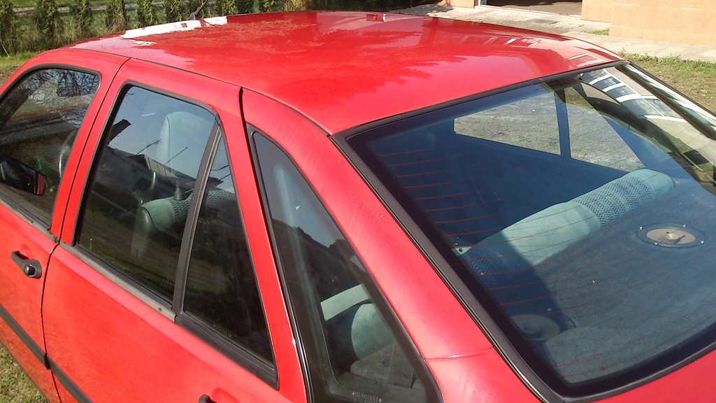

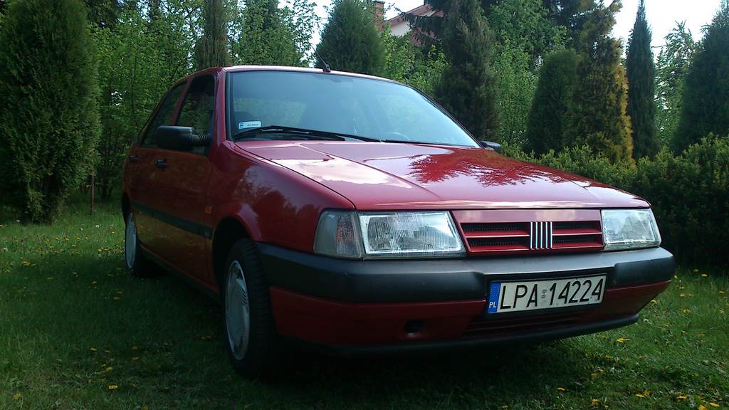

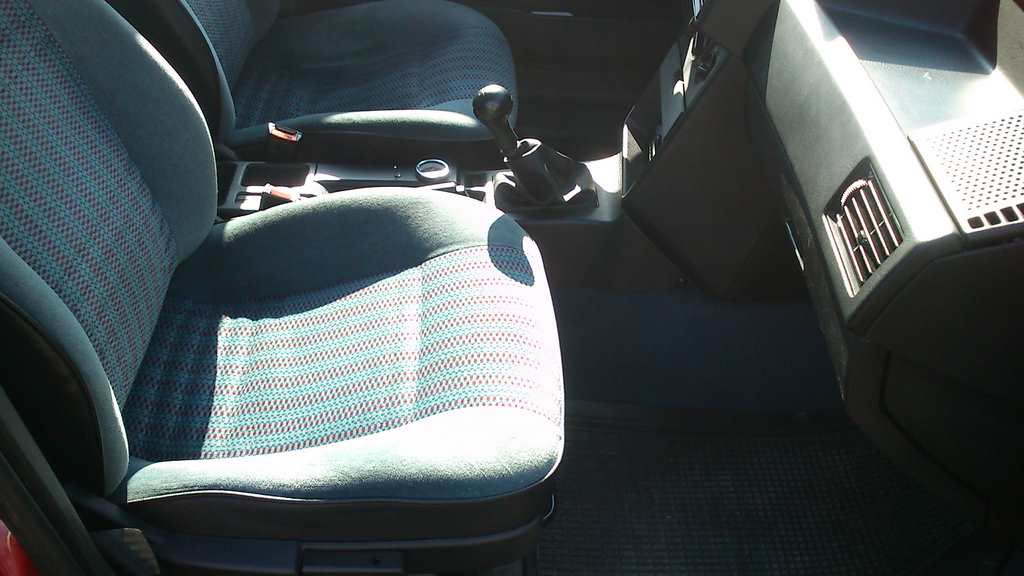

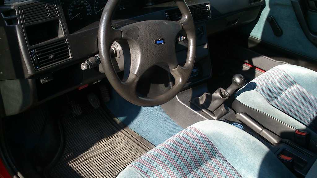

Nowe zdjęcia:
Wysłany: 01-05-2014, 11:48
andyroman, no świeci się ładnie :) czyli zostaje tempra z tobą czy nie ? bo się już pogubiłem :D

Zastanawiam się ile mi spali w trasie. Po ostatnich regulacjach na analizatorze spalin. Silnik chodzi na obu paliwach elegancko. Jeździ się dość dynamicznie. Ale nadal dzisiaj wyszło mi 10l gazu/100km. Ale dusiłem ją na dojazdach do roboty i trochę po mieście latałem.
