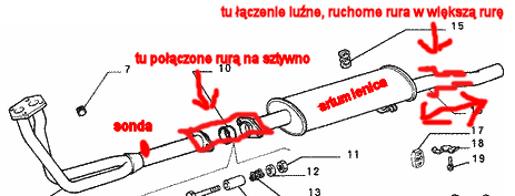

gość wyeliminował łącznik elastyczny przy portkach, teraz wygląda to tak:
teraz jużwiem skąd to pierdzenie i dzwonienie z wydechu :( będę musiał do kogoś z tym podjechać
i tu mam pytaniew którym miejscu wstawić plecionkę? między sondę, a strumienicę? tak jak oryginalne łączenie?

yoyo napisał/a:
No najlepiej w tym miejscu ;)

yoyo, jak nie bedziesz mial łącznika elastycznego to w najlepszym wypadku wydmucha Ci uszczelke pod kolektorem wydechowym a w najgorszym oberwie szpilki od kolektora wydechowego w głowicy. Musisz mieć również podparty kolektor wydechowy przed łącznikiem elastycznym,żeby nie trzymał sie tylko na szpilkach w głowicy...
Wysłany: 29-07-2008, 21:00
ego, no ja właśnie wiem po co to jest i dlatego tak napieprzam na poprzednika że to wywalił,
raz mi wywaliło uszczelkę na łączeniu portek z kolektorem, jedyne co chroni mi kolektor, to ta rura za strumienicą która wsuwa się luzem w większą rurę (ale to trzeba zaspawać, bo są przedmuchy konkretne)

plecionka już wstawiona między sondę a strumienicę, luźne łączenie zaspawane koniec stukania na wolnych obrotach a i pierdzi trochę inaczej, jakby grubiej
