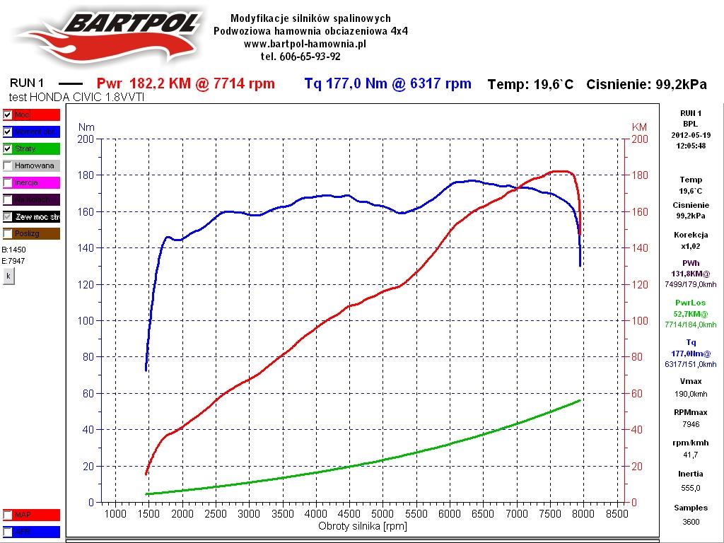

W zasadzie to chciałem się pochwalić wynikami z hamowni :)
lokalny właściciel hamowni zrobił promocję i w dniu dzisiejszym było można zhamować swój bolid za 50zł ( normalnie 150zł )
więc zjechały się dziesiątki aut, w tym ja i paru znajomych...
seryjnie hanka powinna mieć 169hp i 165nm momentu .... jednak na rolki wypluła trochę więcej :D
z modyfikacji jest tylko stożkowy filtr powietrza i tłumik końcowy sportowy, reszta seria
jeśli ktoś ma ma swoje wykresy, możecie się nimi w tym temacie

Wynik ładny, nie myślisz ze było coś więcej grzebane oprócz tego wydechu i stożka?

Leśniczy, fajny ma przebieg momentu obrotowego ta Twoja Hania, można poszaleć :) Ale te wyniki... jakoś trudno mi uwierzyć, że stożek + tłumik (zwłaszcza końcowy) podniosły moc auta o 13KM.

moment prawie jak mój :p hahahah

auto kupiłem od brata 100% seria. wywaliłem tłumik końcowy, który był naprawdę bardzo dużych gabarytów i wsadziłem sportowy-przelotowy. po tym zabiegu nie było czuć jakiejś dużej różnicy. następnie eksperymentowałem z filtrem stożkowym, raz go zakładałem, później zdejmowąłem i dawałem wkładkę K&N i tak na zmianę. realnie mogę powiedzieć, że na stożku było pod nogą czuć różnicę w zakresie wysokich obrotów. hamownia to potwierdziła :)

momentu masz więcej tylko, że nie wiele ci on daje ... no chyba że ciągniesz wagony na kolei :lalala:

Jesli stozek zalozony asz tak ze zasysa gorace powietrze z komory silnika moze on tylko oslabnac bo fabryczna obudowa zwykle ma smok zasysajacy wyprowadzony gdzies na zewnatrz.Ja tam w takie stozki zalozone na rure dolotowa w 5 min poprostu nie wierze.Poza tym jak sie rozwinie stozek jego powierzchnia przeplywu zwykle jest mniejsza niz standardowego filtru.
Co do tlumika to rzeczywiscie moze pomoc i zwykle glosniejszy czyli swobodniejszy wylot spalin ulatwia oproznianie cylindra wiec jak sie dobrze trafi kilka km wiecej mozna sie spodziewac.
Trzecia sprawa-blad pomiaru.Zawsze jest jakis.Trzeba by porownac wyniki innych z tej hamowni.Moze kazdy ma wyzsze :)

jesli chodzi o stożka to nie nagrzewa się od silnika i podczas jazdy jest chłodny.
odnośnie hamowni też myślałem, że może przekłamywać. ale prawidłowość potwierdził kolega który hamował się parę minut później. ma astrę bertone 2.0 T gdzie był robiony program i na dwóch różnych hamowniach wypluwała 218HP. parę miesięcy później ( czyli wczoraj ) na tej hamowni wypluła 216HP
więc nie ma żadnych przekłamań

Może podam przykład z Krakowa: dwa lacery evo 10, jeden na hamowni 400 koni, drugi na innej 380 koni. Drugi, słabszy lancer zawsze wyprzeda niby tego mocniejszego, konfiguracja napędów jest identyczna w obu.
Nie wnikam jak bardzo jest to wiarygodna hamownia: w Krakowie i okolicach bardzo dobrą opinią szczycą się Termanowscy w Niepołomicach.
