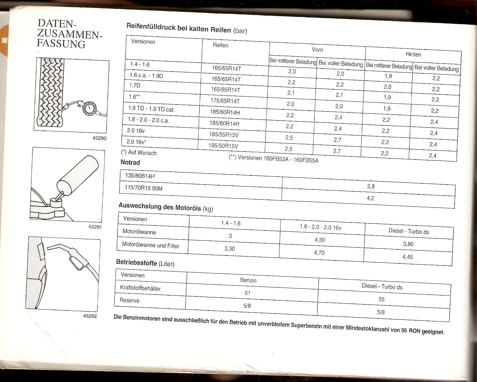

Wysłany: 17-07-2012, 14:45
A tu zrobiłem skan z książki. Po szwabsku bo taka ksiazke miałem ale wiadomo co i jak.
Wysłany: 17-07-2012, 17:49
W polskiej jest to samo tylko jeszcze chyba jest zestaw na 13 calowej feldze dopisany (na polskie dziurawe drogi :badgrin: )
