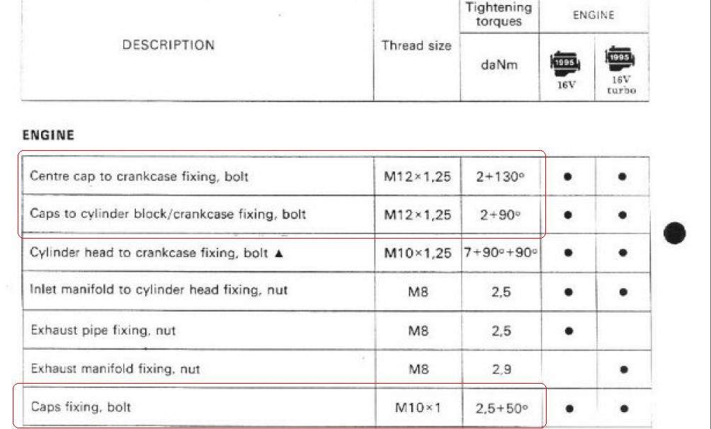

Jestem w trakcie przekładki silnika w moim tipo 2.0 8v i musiałem sprawdzić czy w nowym silniku jest dobra panewka ale teraz nie wiem z jaką siła mam ja dokręcić z powrotem.Czy ktoś mi doradzi??

Dokręcanie jest bardziej skomplikowane. Trzeba dokręcic określonym momentem (musiał bym sprawdzić jakim) a potem trzeba do klucza dopiąć kątomierz i dokręcić jeszcze chyba o 60 stopni.

żadne stopnie radzę tobie kupić sobie dynamometr i zrobić to po ludzku.
tu masz wykresik co i jak moze sie Tobie przyda,

Te podane 35 Nm to jest chyba wstępne dokręcenie a nie zasadnicze.

nie ma czegoś takiego jak dokręcanie wstępne. 35 Nm to sie może wydaje mało ale tak nawet mnie uczyli na praktykach. tak jak przy dokrecaniu felgi alu też jest ważne z jaką siłą dokręcasz, max do 120 Nm bo im mocniej tym większe prawdopodobieństwo że się urwie szpilka podczas jazdy.

Dzieki za porady.Nie znam sie na tym az tak bardzo i nie wiem czy dobrze sformułowałem pytanie.Posiadam klucz dynamometryczny i chodzi mi o to jaką wartość musze ustawic na kluczu.35nm?Proszę tylko o potwierdzenie czy dobrze zrozumiałem.jescze raz dziękuję i przepraszam za brak wiedzy:)Kamil

ego napisał/a:
Tak jest,kolega dawid5451 ma racje,stopki dokręca sie tylko odpowiednim momentem,bez stopni...
Głupoty Ego piszesz ...
daNm = 20Nm, podany masz tu moment dokręcania stopy korbowodu i moment dokręcania stopy podpory wału korbowego. Źródło = fabryczna instrukacja serwisowa ASO Fiat. Nie martw się że podałem Ci dla 2.0 16V, w przypadku silniików 8V procedura ta sama, jak widać dokręcasz wstepnie danym momentem i o kąt!!
