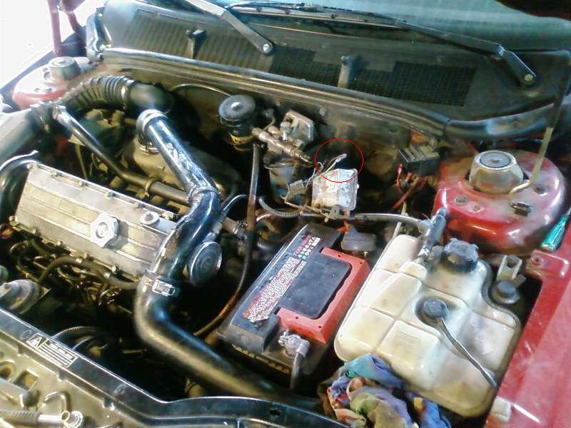

Po głębszych oględzinach stwierdziłem, że pasek rozrządu jest dobry, nie przeskoczył i wszystko jest w najlepszym miejscu. Pogrzebałem i doszedłem co było nie tak. Jako, że to mój pierwszy samochód, nie za bardzo wiem co to jest więc zamieszczam zdjęcie ;) . Po prostu urwał mi się kabelek, który, jak przypuszczam, sterował zaworami od paliwa i po prostu zamknął mi dopływ paliwa do silnika. złączyłem te dwa kabelki, bo szły do jednego złącza i teraz wszystko działa jak powinno. Dzięki za pomoc wszystkim ;) .
O to link do zdjęcia: ( może na zdjęciu nie za bardzo widać, ale to są takie dwa pomarańczowe kabelki )

Pawcik1990, dobrze, ze doszłes o co biega, bo ja bym ci w tym nie pomógł, poprostu mnie zaskoczyłes tą usterką :D
