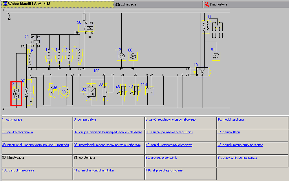

Lancia GT
Tipo/Tempra 1.8 8V Byly tez wersje bez sondy lambda ale schematu nie posiadam

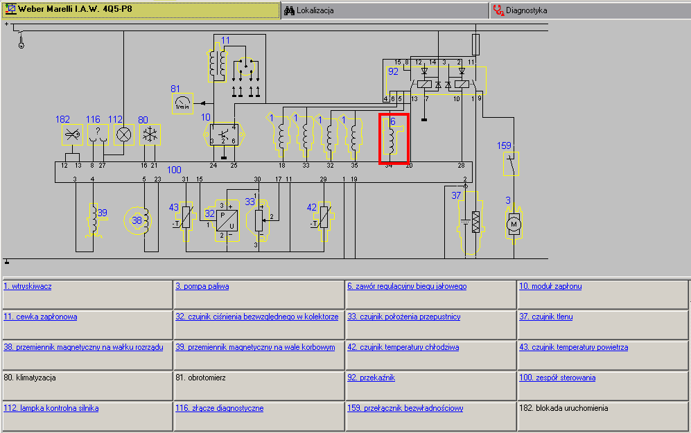

Tipo/Tempra 2.0 8V

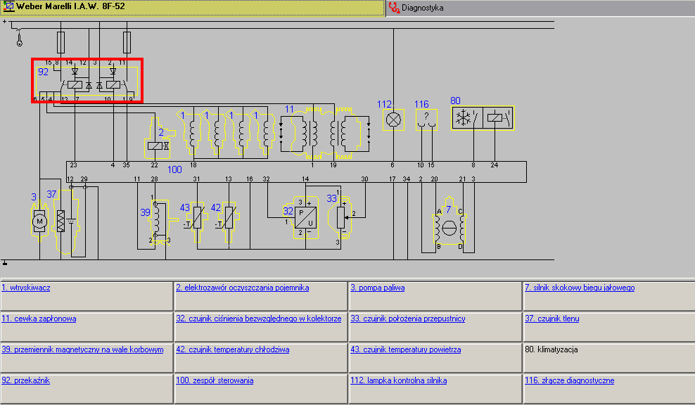

Tipo/Tempra 2.0 8V
