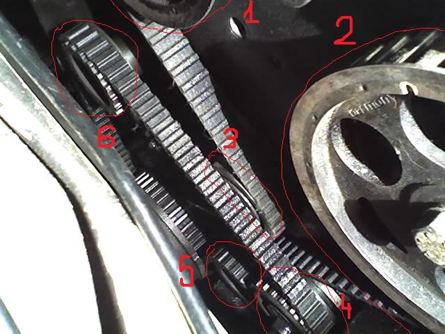

Wczoraj poddała się moja pompa wody w Tipku 2.0 8v i mam teraz następujące pytanie...
W związku ze musiałem troche tam rozbebeszyć żeby ją wyciągnąc, mam pytanie co to są, do czego służą i co napędzają rolki nr. 5 i 6 na foto...
1 i 2 to wiadomo od wałków rozrządu
2 i 3 to napinacze jeden paska rozrządu drugi tego właśnie dwustronnego.
i chodzi mi o te rolki 4 i 5 jedno to napewno pompa oleju a moze to są 2 pompy??
jak wspomniałem napędza je dwustronny pasek.

wałki balansujące/balastujące/równoważące

Dziękuje bardzo chłopaki a może mi ktoś tak z czystej ciekawości powiedzieć do czego one służą i czy one nie pływają przypadkiem w oleju?? i czy jeden i drugi to ten wyrównoważający?? gdzie w takim razie jest napęd pompy oleju??
Bo one zachowują się tak jak by w oleju pływały.
Wysłany: 04-11-2007, 20:56
dziara1987, te wałki są montowane w celu uzyskania równiejszej pracy silnika w sensie takim że zmniejszają wibracje całej jednostki. Oczywiscie poruszają się w oleju. Pompa oleju napędzana zaś jest bezpośrednio od wału korobowego z tego co się orientuje.
Wysłany: 04-11-2007, 21:04
I jest nad miską olejową. Nie widać jej "normalnie". Byś musiał zdjąc miskę oleju.

Ja niestety z mechaniki to jestem raczej dupa i teraz mam do was pytanie kolejne bo ja ten pasek porozczepiałem pokręciłem tym sobie itp...
Czy na tym też są jakieś znaki tak jak na rozrządzie jakos to trzeba specjalnie ustawiać czy tak byle jak pospinać.
Wysłany: 04-11-2007, 22:20
dziara1987 tak są tam znaki,temat był dokładnie opisywany przeze Mnie na forum,jak poszukasz to znajdziesz :!: jeden znak jest na obudowie od rozrządu a drugi na pompie wodnej (16v) Jak poszukasz to znajdziesz na ten temat wszystko...
