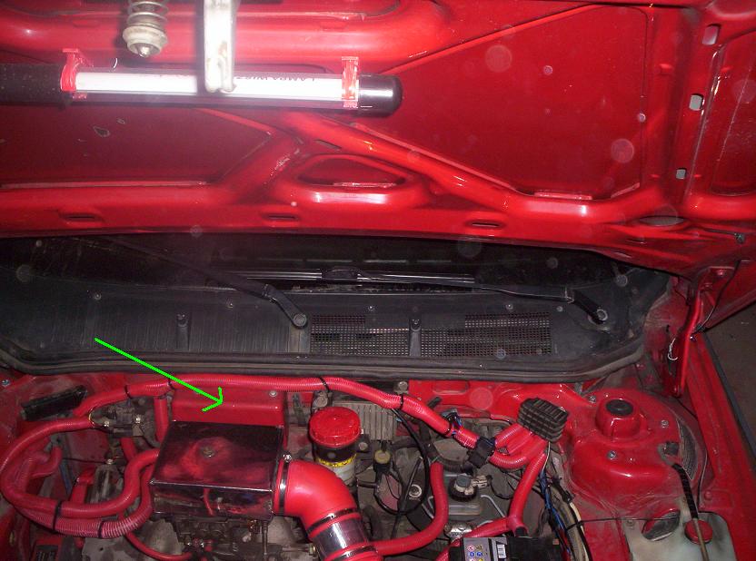

Pod maską masz bezpieczniki i przekaźniki pod ta pokrywą (u Ciebie będzie czarna), na którą wskazuje strzałka.
