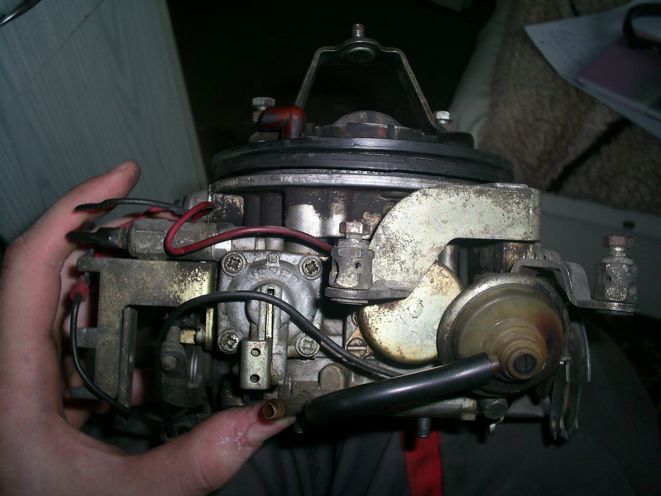

co to za gaźnik??
slawek088
Dołączył: 21 Gru 2009
Posty: 23
Skąd: Racibórz
Wysłany: 01-06-2010, 15:55   co to za gaźnik??

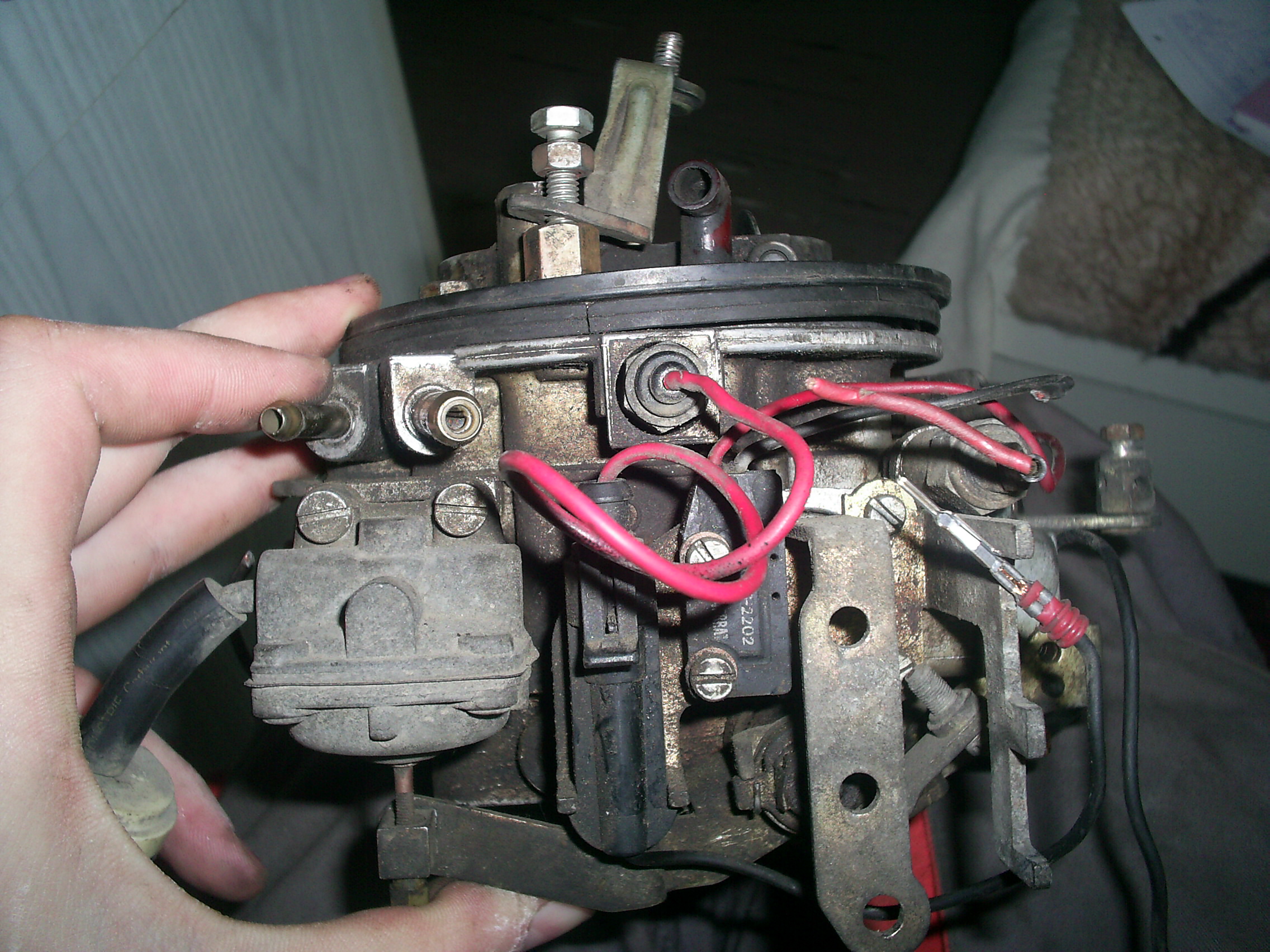

http://forum.tempra.org/imgshack/_f/f_0009520.jpg http://forum.tempra.org/imgshack/_f/f_0009521.jpg ludzie szukam gaźnika identycznego jak miał kolega JAM_BELFEGOR już może być w stanie fatalnym zestaw naprawczy kupię w sklepie internetowym
FIAT TIPO 1,4 gaźnik Pb+LPG 1995r.
Wysłany: 01-06-2010, 16:05
Weber 32/34 TLDE
tu masz opis http://forum.tempra.org/t...lde-vt10501.htm

Wysłany: 01-06-2010, 16:12
no to że weber to wiem ale czemu on nie jest podobny do tego od Jam_Belfegora? zauważ na drugim zdjęciu gdzie mam kciuk, u JAM_BELFEGORA są tam 2 wolne dysze do podłączenia podciśnienia a w tym gaźniku tego nie ma, druga sprawa to bok tego gaźnika

Wysłany: 01-06-2010, 16:32
Nieco się różni od 32/34. Na korpusie nie ma opisu? Skoro to weber to powinien być model wybity/odlany. Bynajmniej Ja miałem. Ty masz jedną wolną dyszę. A druga powinna być pod kciukiem.

Wysłany: 01-06-2010, 16:37
no i tu jest problem bo pod kciukiem nie ma zadnej innej dyszy, tak jak kciuk tak jest rant gaźnika, numery są niewyraźne pisze 32/34 TLDE 7 "110" albo 100 tego nie jestm pewien jest to zatarte, nawet na google nie znalazłem takiego gaźnika :(

Wysłany: 01-06-2010, 16:50
Sorry, pomyliłem się. Ta dysza powinna być w tym miejscu, które zaznaczyłem na zdjęciu. Dlaczego jej nie ma - nie wiem. Przypuszczam, że to gaźnik z jakiejś wcześniejszej wersji przed '93r.
Wysłany: 01-06-2010, 16:52
ciechu, nie ma jej, ponieważ gaźnik jest z t/t co miał digiplex. Jeśli nie ma digiplexu , to podciśnienie jest potrzebne do aparatu zapłonowego.
bart128
Dołączył: 26 Wrz 2007
Posty: 262
Skąd: Krakow
Wysłany: 02-06-2010, 07:58
