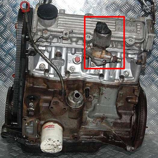

Ogólnie interesują mnie tylko fotki silnika 1.6MPI fiata, komory silnika z uwzględnieniem rozkładu elementów wewnątrz, przewody itp., schematy układu zasilania i zapłonu.
Mam pytanie, to w czerwonym kwadracie
Co to jest i do czego, jak jest mocowane? |

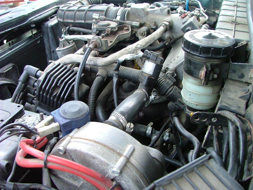

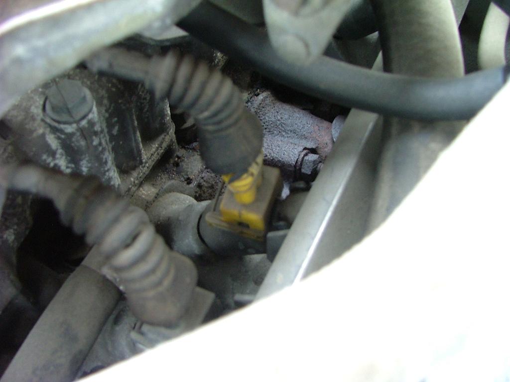

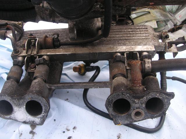

lazik666 ja mam taki silniczek o jakim mówisz - 1.6 MPI Mam akurat kilka zdjęć samego silnika to wrzucę

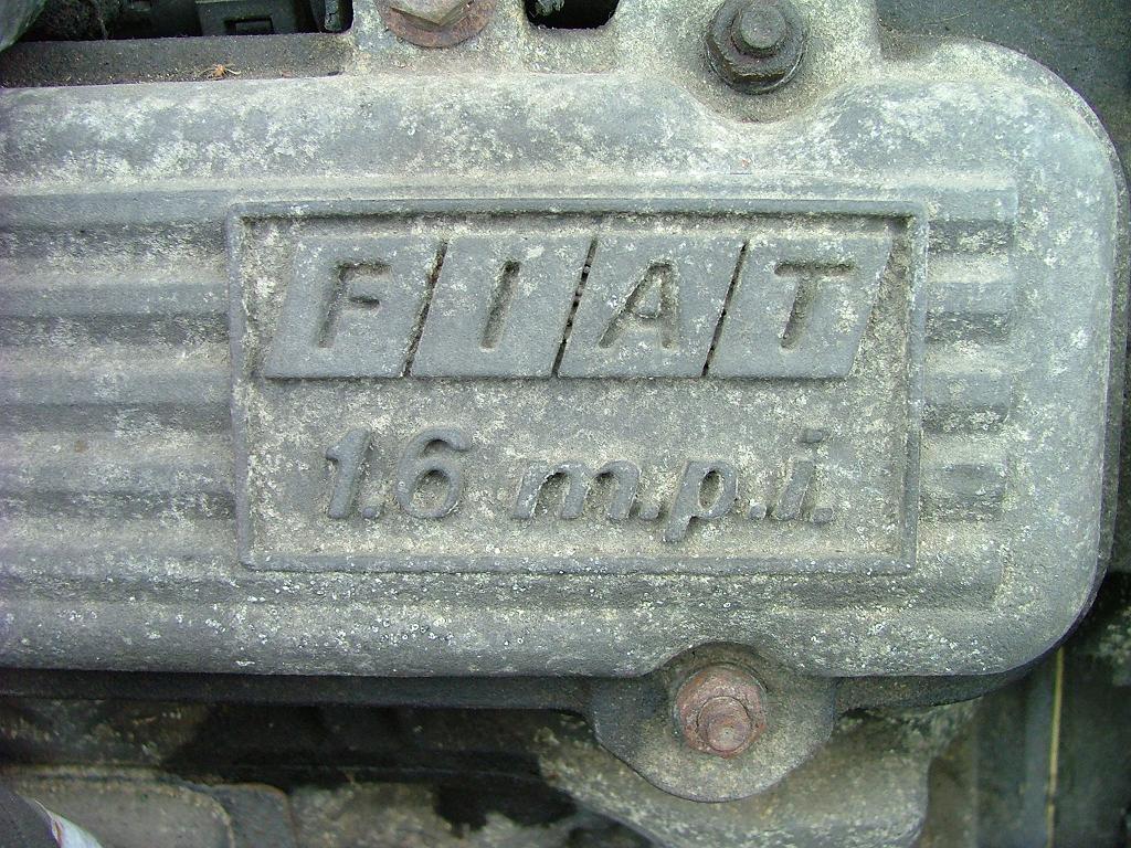

Widok na pokrywę zaworów:
Widok od strony rozrządu, dolot powietrza, listwa wtrysków:
Widok ogólny na silnik:
Jakby interesowało Cię coś więcej to mów - jutro może uda mi się zrobić |

lazik666, czyli po zaślepieniu tego zaworu EGR powinno być git.Zaznaczyłeś go na fotce w 3 poście.

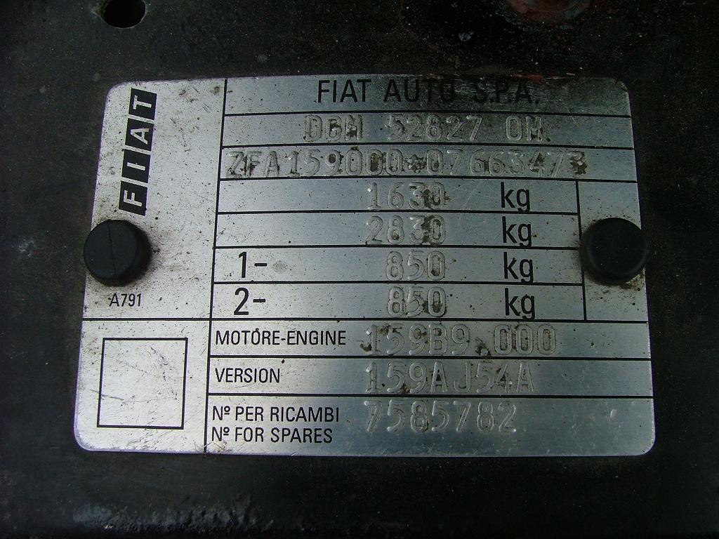

Kaputzin, jakie masz oznaczenie silnika? |
_________________ “Jeśli rozmawiasz z Bogiem, jesteś religijny. Kiedy Bóg przemawia do ciebie jesteś chory psychicznie.” - House MD
I need more ViCoDiN
był Fiat TIPO 1.4ie LPG
i Tempra AbartH 1.6ie LPG i Bordowa 1.6 |
Kaputzin
Pomógł: 6 razy Wiek: 43 Dołączył: 12 Sty 2009 Posty: 157 Skąd: Kobylanka/UK
Wysłany: 31-12-2009, 11:42

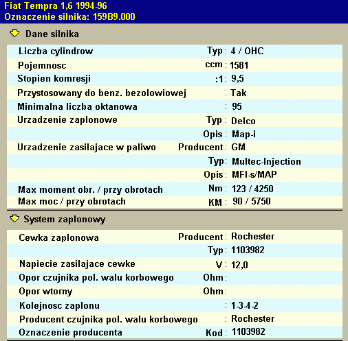

lazik666 jesli chodzi Ci o model silnika to 159B9.000

Skubany ma wyższy stopień sprężania niż mój

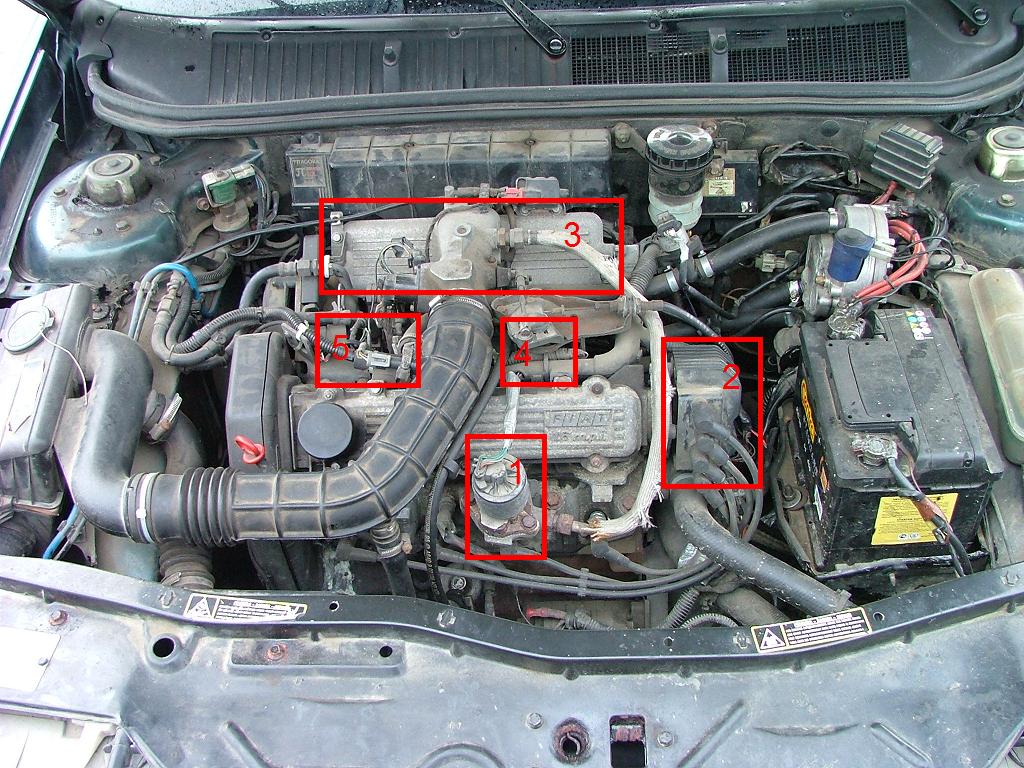

lazik666 przepraszam Cie ale wczoraj już nie zdążyłem zrobić fotek za widoku, ale za to udało mi się z samego rana dzisiaj

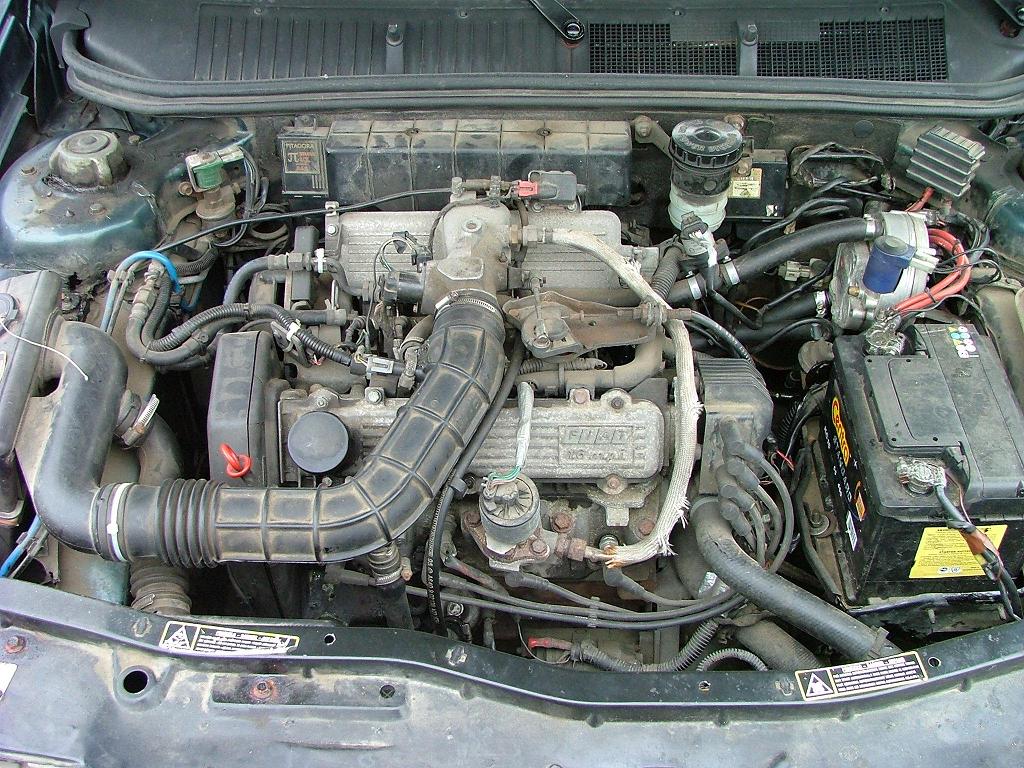

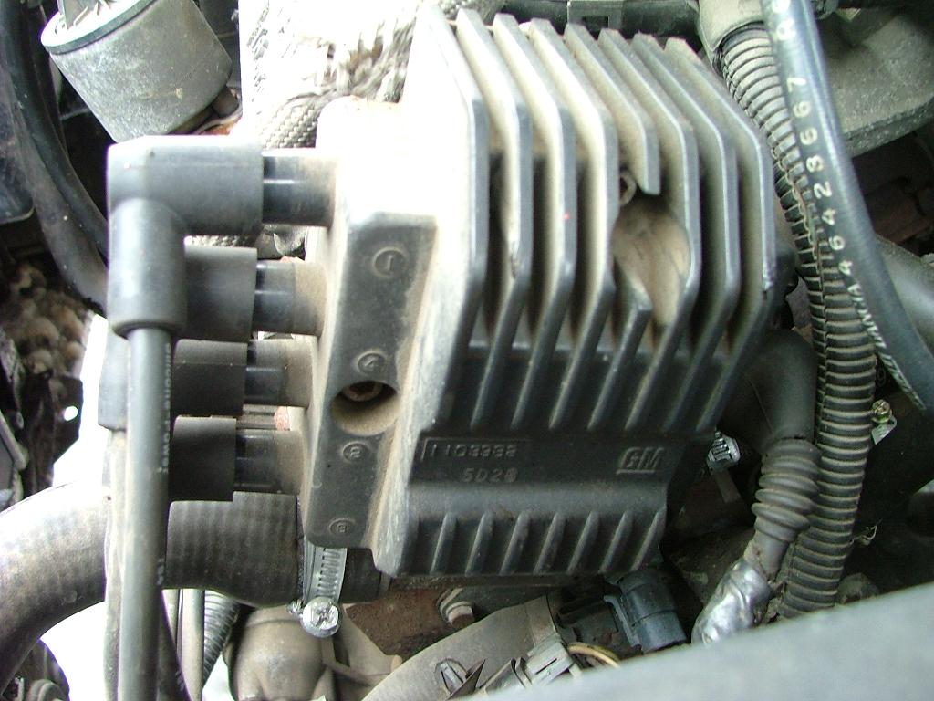

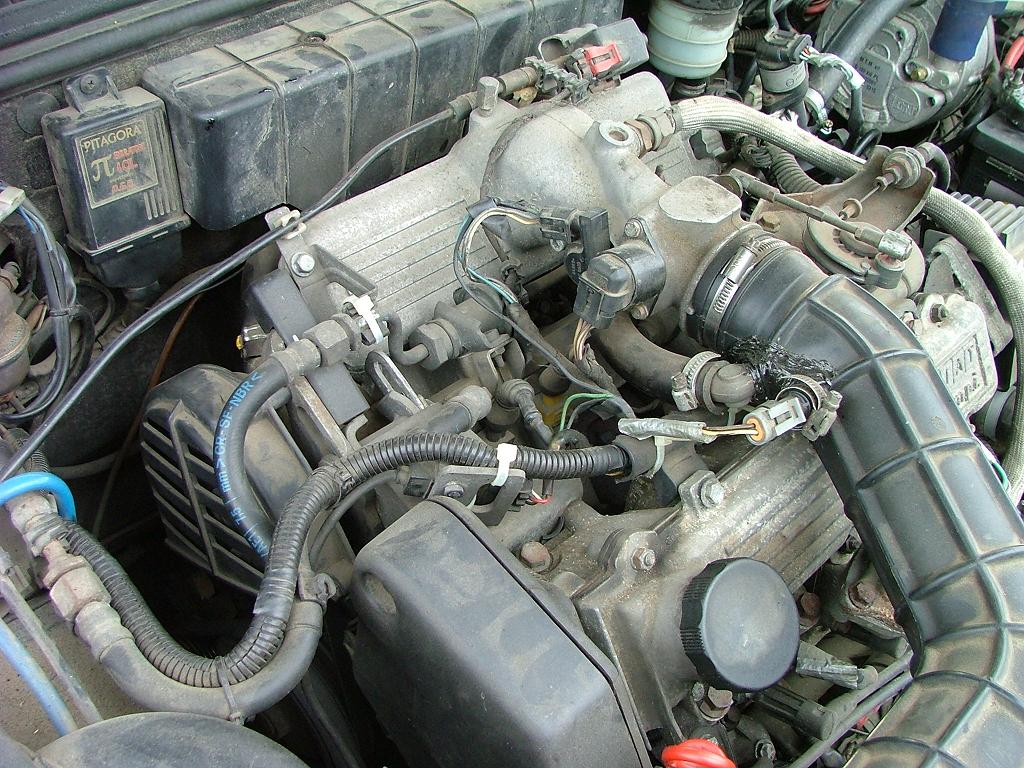

To widok ogólny na silnik (zaznaczonym miejscom robiłem potem zbliżenia według opisu cyfrowego):
Widok ogólny silnika od strony pasażera:
Widok ogólny silnika od strony kierowcy:

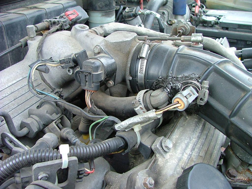

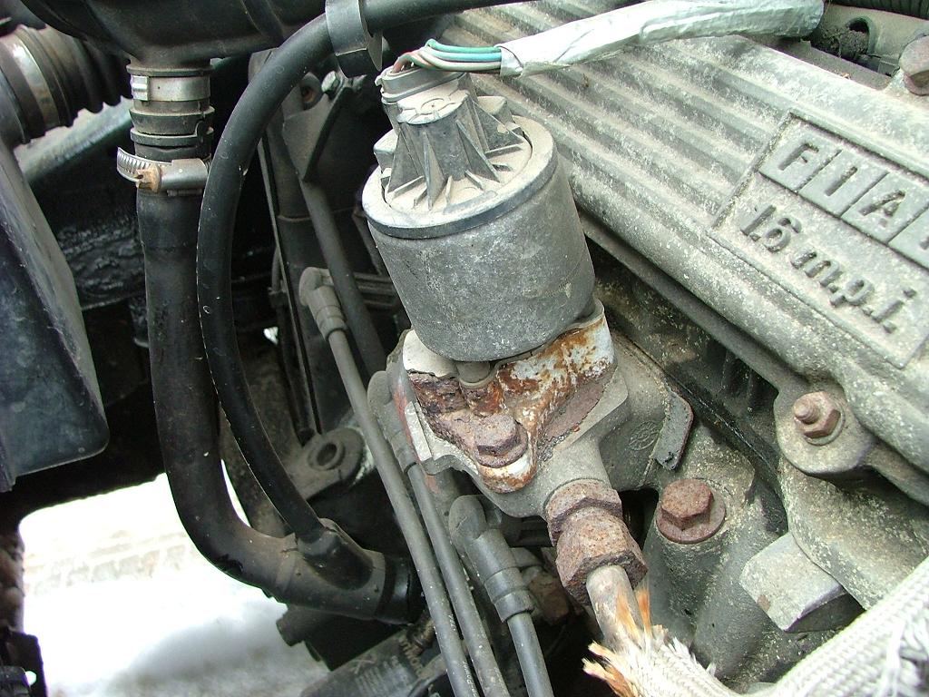

Widok na 1 - czyli to jest chyba ten EGR (nie jestem pewien czy to akurat to? ... Znajduje się nad 3 świecą licząc od rozrządu a poniżej pokrywy zaworów silnika ... przewód metalowy w otulinie wchodzi do dolotu powietrza nad listwą wtrysków a kabelki od czujnika wchodzą w peszel i idą tam gdzie chcą )
Widok na 2 - czyli cewka. Oznaczenia producenta i kolejności zapłonu tak jak na zdjęciu. Tylko 4 kable do świec.

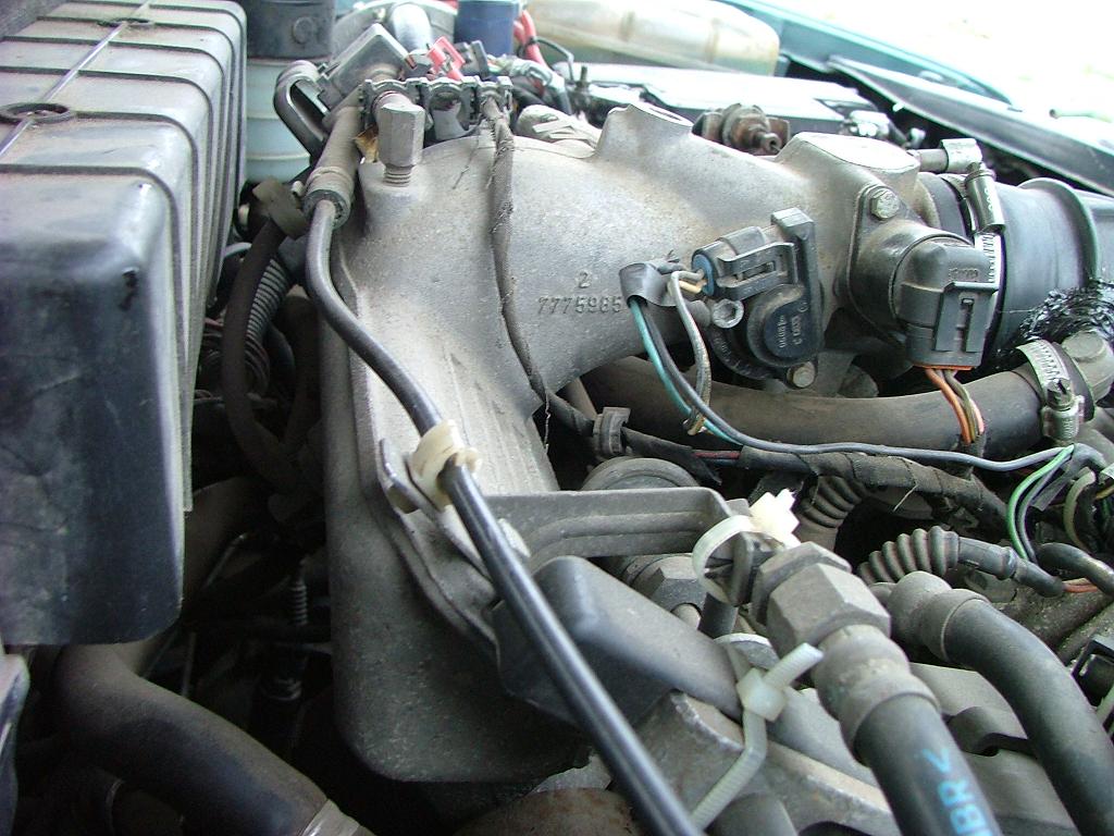

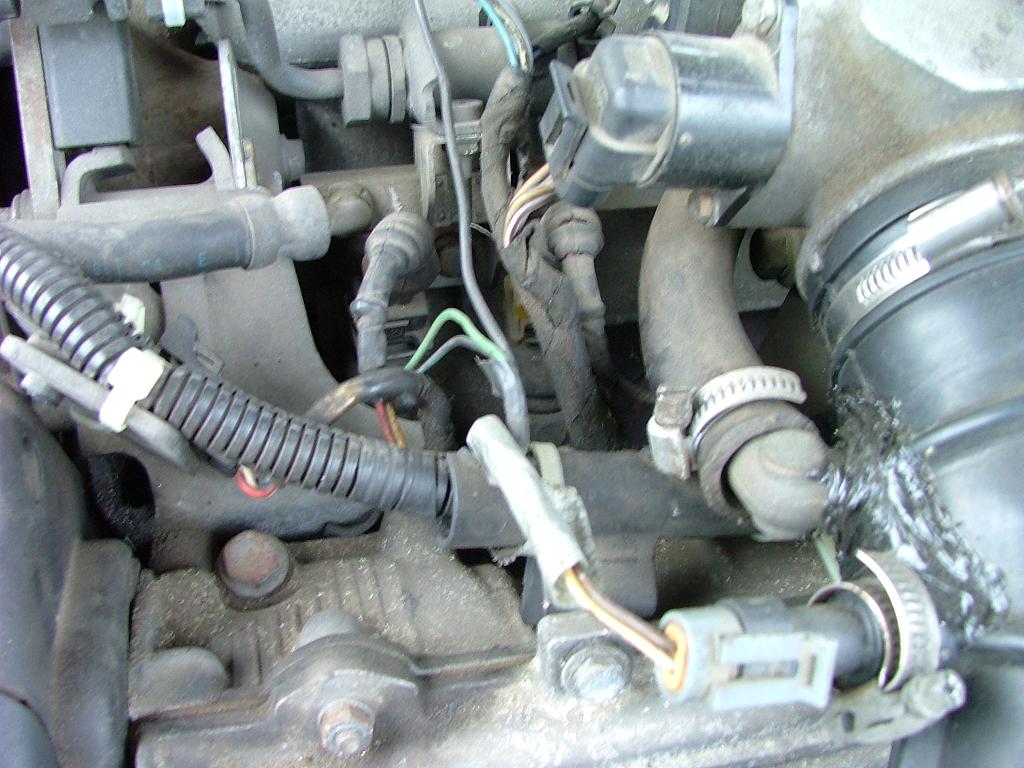

Widok na 3 - czyli zespół wtrysków paliwa wraz z dolotem powietrza, czujnikami, przepustnicą ... Powyżej skrzynka w której są dwa przekaźniki - jeden od pompy paliwa a drugi nie jestem pewien

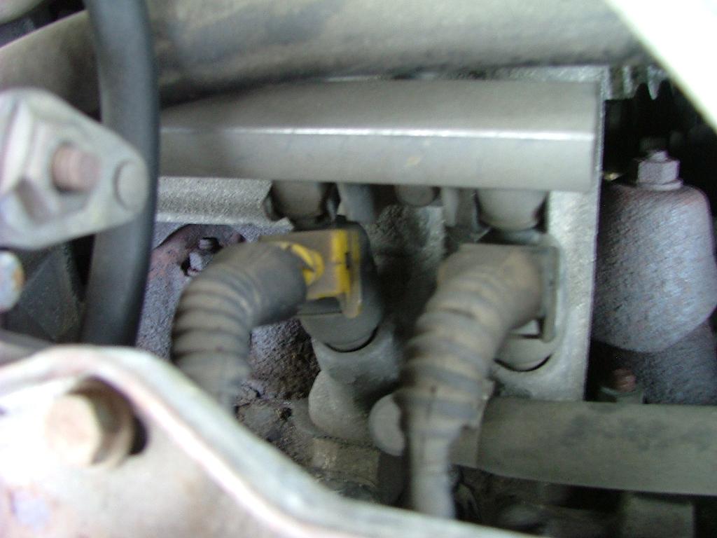

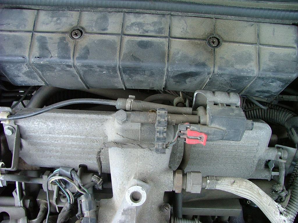

Widok na 4 - czyli chyba wtrysk paliwa i kanał dolotowy:

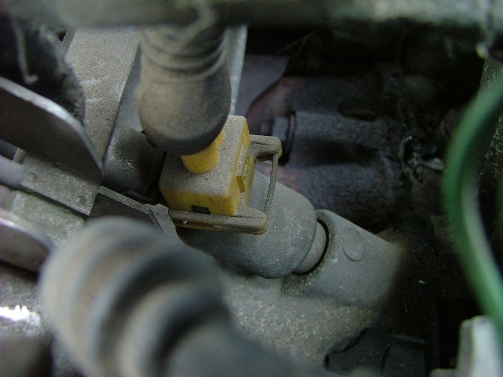

Widok na 5 - czyli tez chyba wtrysk wraz z kanałem dolotowym:
Gdybyś potrzebował jeszcze kilka fotek to pisz Powodzenia |
