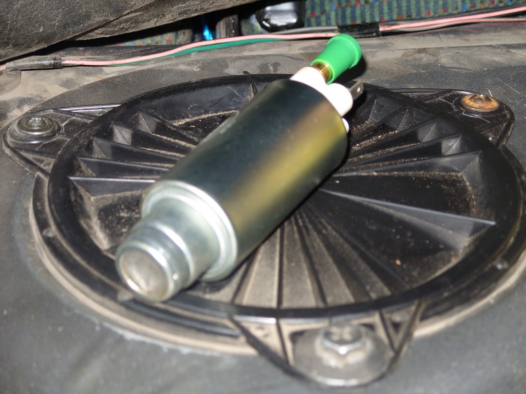

matt214, pompka jest w baku, ojscie do niej jest z bagażnika, jak podniesiesz wykładzine to musisz odkrecic ten plastik co jest na zdjeciu i masz wiodczny kosz.
nastepnie musisz odkrecic trzy weze, odpiac dwie wtyczki (zasilanie pompki i czujnik paliwa), później okrecasz taka duza białą nakretke i wyciagasz cały kosz (co nie jest łatwe). Uważaj na te gumowe uszczelki bo ciezko je kupic i sa stosunkowo drogie a lubia sie wykruszyc ze starosci.

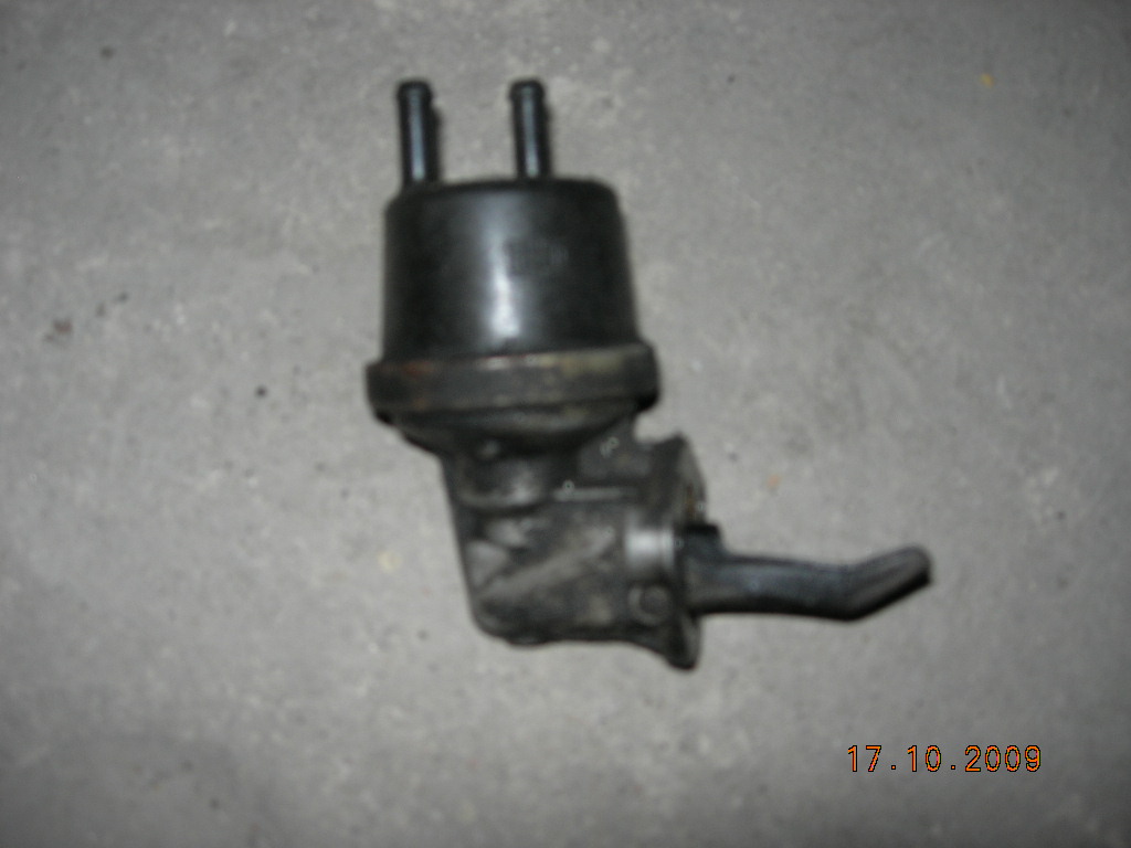

matt214, tak wygląda pompka paliwa przy gaźniku

matt214, jak jeździ się tylko na gazie to można zajechać pompkę ponieważ jest ona napędzana mechanicznie i pracuje cały czas a paliwo nie przepływa przez nią i idzie na sucho.
Pompka nie jest koło gaźnika. Przymocowana jest do bloku silnika.
Jak potrzebujesz taką pompkę to mam do sprzedania tą ze zdjęcia za 20zł + przesyłka
