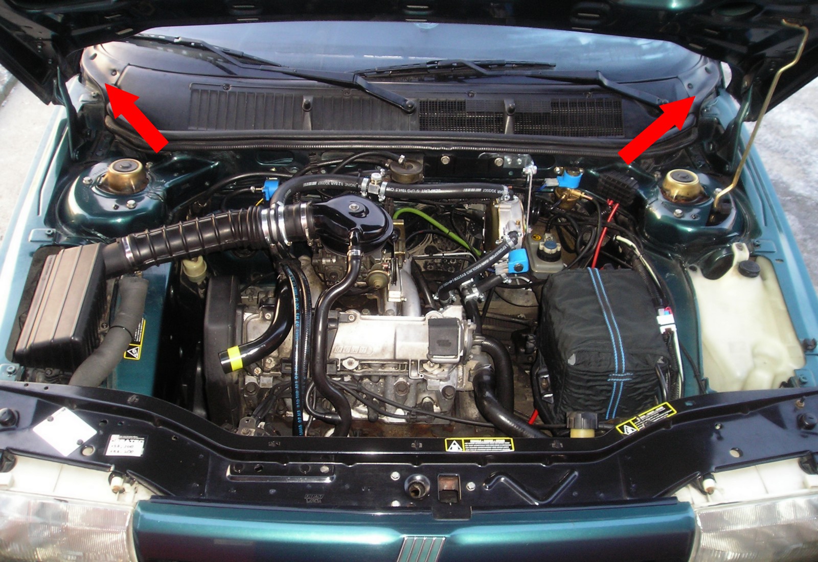

heheh kolego z takim samym tipolotem ma wpływ. Generalnie to tak jak masz LPG to się ją rozłączą jak masz samą benzynke to powinna tam być. U mnie to tak wygląda http://forum.tempra.org/imgshack/_f/f_0000961.jpg zaraz ci poszukam postu gdzie było na temat dlaczego się rozłącza żebym się nie powtarzał i nie powtarza innych

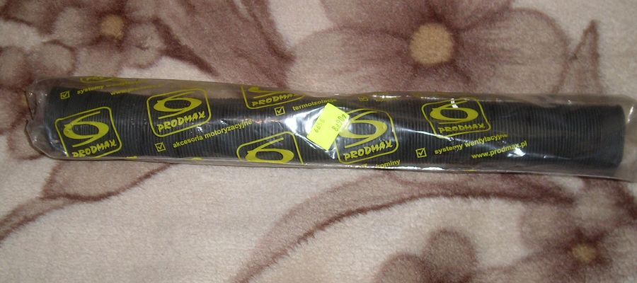

P.S: ma taką rurkę jak chcesz http://forum.tempra.org/imgshack/_f/f_0001054.jpg |

JAM_BELFEGOR, ta rura jest zdecydowanie za krótka. jak mam taką obudowę

konikks wiem że post trochę nie o tym ale jak byś rzucił okiem to napisałam o co loto z tym rozłączaniem, dobra powtórzę się Chodzi o to że ciepłe powietrze jest dość mocno rozrzedzone i można powiedzieć że "jest mniej powietrza w powietrzu" i gdy jest ta rura podłączona to mogą być problemy na LPG na wolnych obrotach. Po prostu gaśnie, dlatego gaźnikowcy żeby bardzo nie kombinować i sie nie przemęczyć to rozłączają i samochodzik ma teraz stale w miarę chłodne powietrze. Co do obudowy to wiem jaką masz bo widzę że masz 1.6 I.E ;p ale myślę że ta rurka nie jest za krótka zresztą trzeba było by przymierzyć. To jest taka uniwersalna rurka do przycięcia dość mocno sie wydłuża po rozciągnięciu.

Ja Cię chrzanię ale masz wypicowane pod maską. No i ten kubraczek na aku
Ładnie |

| Adonay napisał/a: | Ja Cię chrzanię ale masz wypicowane pod maską. No i ten kubraczek na aku
Ładnie |
No zeczywiscie, nie widziałem jeszcze tak zadbanego silnika i wogóle
Co do tej rurki tez jej niemam |
