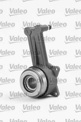

jak to focusa dotyczy to tam masz hydrauliczne sprzeglo, wysprzeglik wyglada tak:
moze gdzies faktycznie cos z nim jest nie tak i jakies drgania powoduje hmm.. ale powinno raczej lozysko wczesniej dawc znac osobie

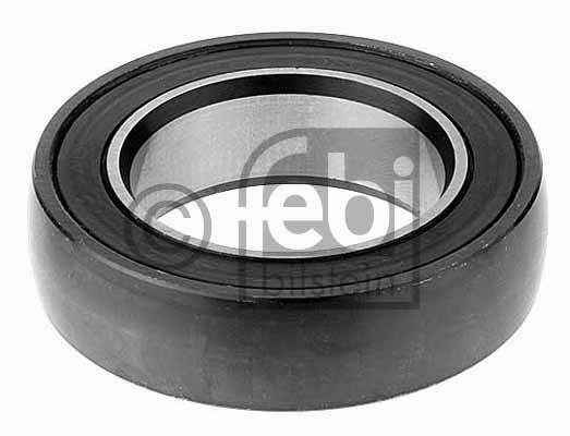

tam masz jeszcze w foce lozysko podporpwe poloski moze ono cos daje znac o sobie, tak wyglada:
w kazdym razie sciaganie skrzyni jest chyba raczej ostatecznoscia, zbadaj temat poduszek i tego lozyska podporowego

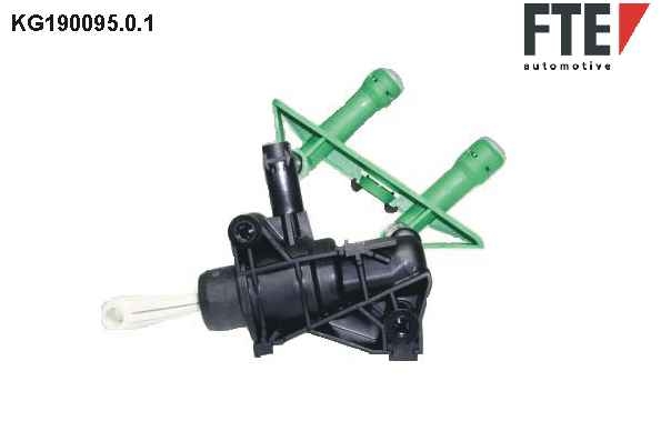

opti, tym wysprzęglikiem naprowadziłeś mnie na trop.
Poszukałem na allegro i znalazłem
TAKIE COŚ
Dokładnie identyczne zielone g.... u mnie jest zakitowane jakimś silikonem.
Pewnie poprzedni właściciel, szwab albo już Polak od którego kupowałem auto zrobił to na odpier..... się i stąd mój problem.
Jak odkurzałem auto to pod wycieraczką miałem pełno takich ścinek/okruszków takiego intensywnie zielonego koloru, pewnie je "docinał" żeby zakitować tym gównem (fota w załączeniu).
Czy ona może tak pukać od ułamania tej części u góry?
Kurde tylko przeczytałem, że to jakaś pompa sprzęgła jest i kosztuje 300zł :fiufiu:

Emf, to dobrze ze wpadles na trop bo szczerze mowiac mialem zapodawac Ci foto pompki sprzegla do kompletu ale zapomnialem, ale tak jak znalazles to jest to, a czy moze pukac od ulamania ciezko powiedziec na bank ze tak ale tez ciezko wykluczyc ze nie.. w kazdym razie fabryczna pompka sprzegla nie jest i jeszcze zakitowane silikonem to moze jak sie nagrzewa to silokon sie rozciaga i jakies drobne przemieszczanie pompki nastepuje i stad drgania..
