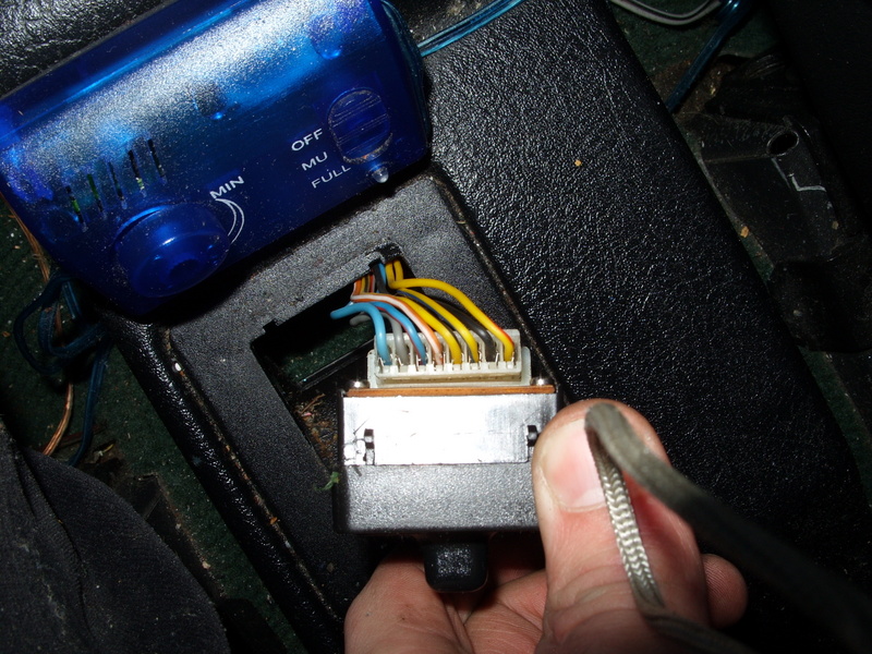

Wysłany: 31-03-2008, 19:06
mrk69, u mnie tez idzie 8 kabli a kolorki masz na poniższym zdjęciu
