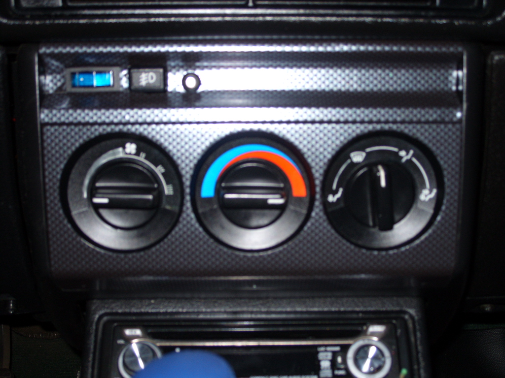

cezar60, ja mam cos takiego (foto ponizej) i powiem Ci ze idealnie pasują włączniki jakie kupisz w kazdym sklepie elektrycznym. I tak jak poprzednicy pisali - najlepiej podpiac plus do odbiornika a minus przeciąć przełącznikiem.

tipacz, o wlasnie o to chodzi . tylko ze wstawie tam ze 3-4 takie wlaczniki.

Mozesz spokojnie wstamic bo spokojnie sie zmiesci. A kabelki bez problemu puscisz bo jest dużo miejsca aby je puscic bokami w okolice zapalniczki.
