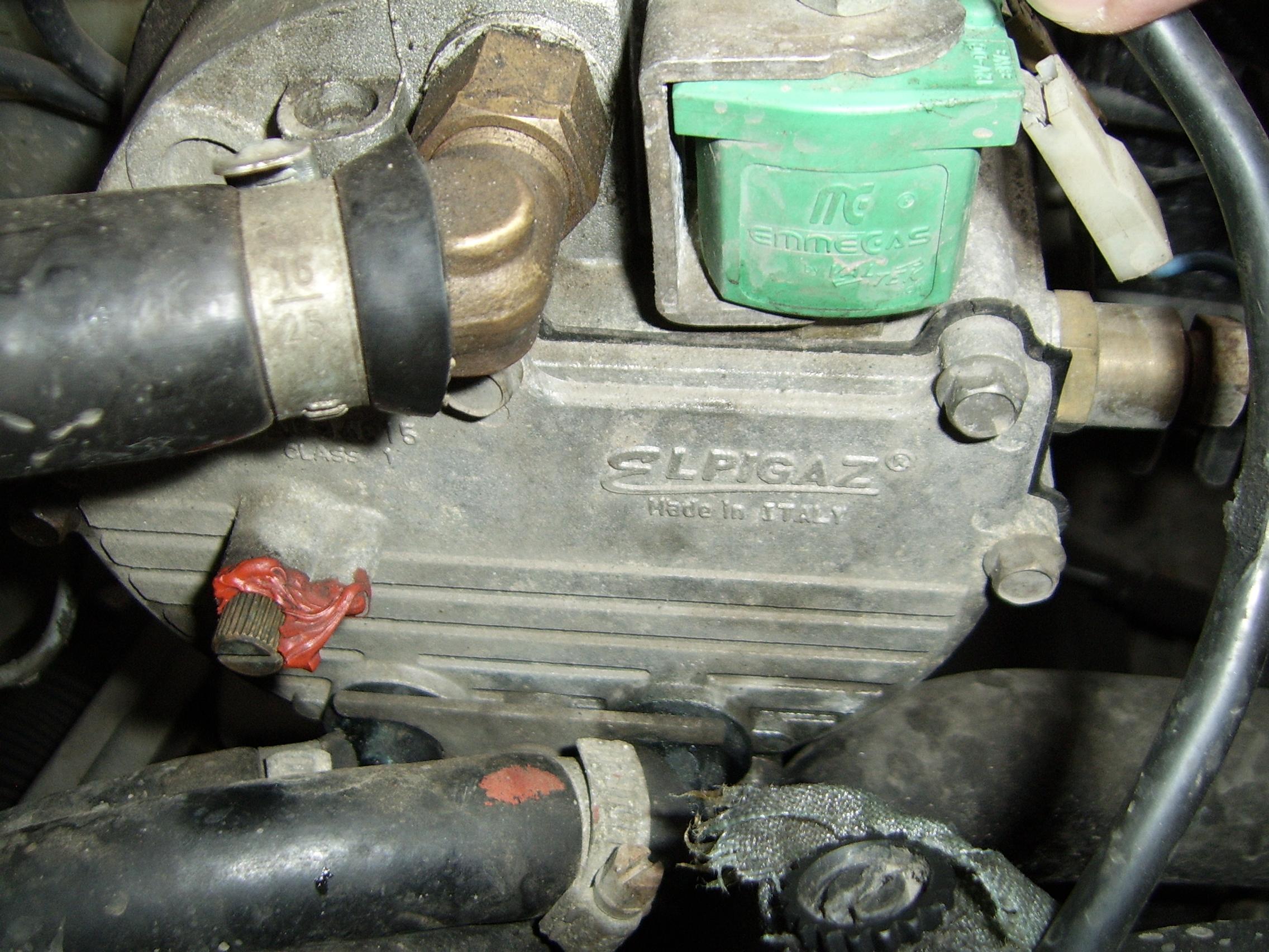

U mnie jest tylko jedna śrubka na parowniku. Jadąc dziś do pracy i z pracy, samochód nie miał w ogóle czkawki, jak ręką odjął, ale wolnych obrotów na LPG brak.
A oto zdjęcie parownika

Miałem tak samo na elpigaz i była zbyt bogata mieszanka. Najlepiej podjedź sobie do gazownika - tylko nie tego u którego była instalka robiona bo on zawsze powie że jest ok.
** Dodano: 07-12-2007, 23:16 **
qs300,
A co to za cudowne spoiwo w kolorze czerwonym? Nie powinno tam być czasem sprężyny? |

To jest prawdopodobnie silikon do silnika, ale to już tak było i nawet nie wiem jak było oryginalnie. Muszę zerknąć w książkę od LPG, tam jest jakieś zdjęcie czarno-białe, to będę wiedział co być powinno, ale to już jutro, ponieważ książkę mam w samochodzie a godzina jest już późna. |

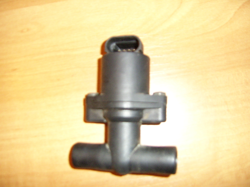

Jak mu przeszła czkawka, to odgłos był normalny, ale właśnie wróciłem od znajomego, który zakłada gaz w "garażu" i naprawił usterkę.Okazało się, że zatarł się silniczek krokowy od gazu, rozebrał go, przeczyścił i na razie chodzi na wolnych obrotach. Co do spalania, to powinno być już dobrze, ale to się dopiero okaże w praniu. Na tym etapie uważam temat za zamknięty.Pozdrawiam wszystkich serdecznie. |

| a co to jest silniczek krokowy od gazu? ma ktoś jakieś foto? |

Być może jest to elektrozawór, ale gość mówił na to silniczek krokowy. Występuje on w instalacjach gazowych z komputerem i jest podłączony do tegoż kompa. Jak tylko będę miał chwilę, to zrobię fotkę i zamieszczę.
** Dodano: 19-12-2007, 19:53 **
Nareszcie zrobiłem fotke silniczka krokowego od gazu i właśnie ją zamieszczam.Niestety jest już wyjęty, ale oryginalnie jest zamocowany na przewodzie w miejscu zwykłego zaworu w instalacji bez kompa. A tak na marginesie to kompa też wymontowałem i mogę sprzedać (w 100% sprawny), ale więcej w dziale SPRZEDAM.
