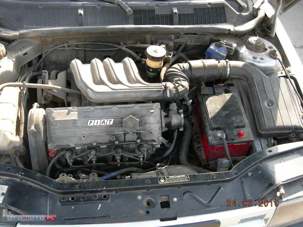

A wiec, silnik niby 1,9 TD ale w dowodzie widnieje 1,7, a to jakis mech mu powiedzial ze ma mocniejszy i turbine. A teraz pokolei.

Moze jeszcze nie dzialac bo sie przetwarza. Ale jak odpalil a pozniej przygazowal to z tylu czarno bylo.

a teraz do rzeczy sądząc po wężu powietrza jest to chyba TD, chodź głowy nie dam sobie uciąć bo nie widziałem jeszcze tego silnika na oczy. jedna z wycieraczek jest za długo co znaczy że ktoś założył to co miał a nie kupił, kontrolka hamulca gaśnie dopiero po wciśnięciu pedału bo uszkodzony jest przełącznik pod pedałem ( koszt ok 25zł )
lusterko i te nadkola jeszcze warto było by robić biorąc pod uwagę że to TD i dzięki niskim kosztom eksploatacji by się zwróciło. sam silnik pracuje raczej dobrze, to że kopciu na czarno przy gazowaniu jest raczej normalne dla diescla a tym bardziej 20 letniego.

Tak wygląda chyba 1.9 bez turbo

Nie klimy nie wlaczalem ;) Ponoc jak kupil to dzialala, a teraz jej nie uzywal :P Ciesze sie ze filmik juz dziala, widac dokladnie teraz jaki to silnik.
