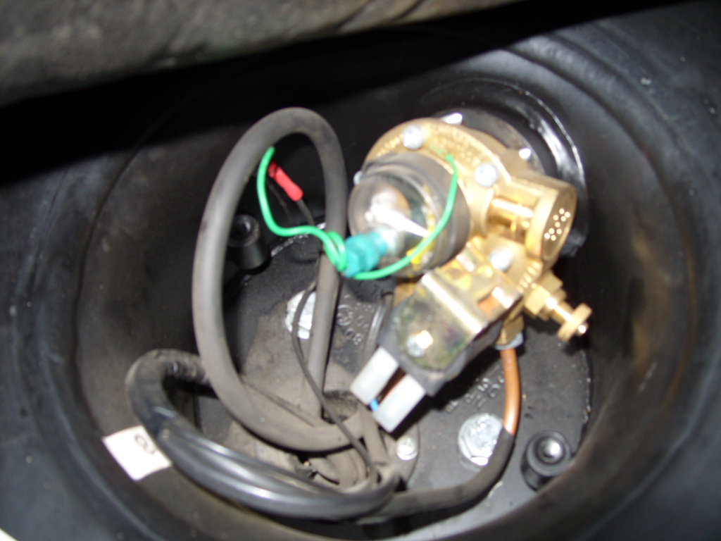

Zdejmij sobie osłonke butli i przy manometrze od poziomu gazu powinna być taka plastikowa nakretka z wystającym kabelkiem - to nią sie reguluje rezerwe.
A tu masz zdjecie tylko niewyrażne bo troche zimno jest na polku

Napewno sie nie spaliła bo w momencie przekrecania zapłonu na chwile mrugnie :!: tipacz96vc, jutro po pracy sprawdze moze sie da wyregulowac :!: Dzieki :partyman:

diody LED zazw. pracują tyle godzin, że pewno się nie spaliła; przy butli przy manometrze gazu, przy wskazówce masz czujnik, który zamyka obwód/zapala rezerwę jak spanie poniżej tego; albo on się przywiesił lub z nim coś jest albo przewody od butli do przełącznika z diodą albo wtyczka przy butli albo tego typu pierdół...

U mnie butla w kole, identyk jak na zdjeciu zaworki i czujnik ilości gazu na 3 diodki+rezerwa. Instalacja chyba manualna, przełącznik 3 pozycyjny Pb<->wyłączone wsio<->LPG

Rezerwa juz działa :yahoo: Trzeba ja jeszcze puznij wyregolowac bo teraz zapala sie na połowie baku :!: tipacz96vc, dzieki wielkie :uklony: :partyman:
