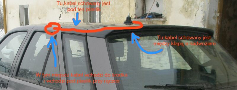

Witam. Mam pytanie do Kolegów/Koleżanek używających CB w swoich cacuszkach - którędy macie puszczony kabel od anteny?? Ja mam antenę magnesówkę i kabel mam puszczony przez tylne lewe drzwi (między drzwiami a uszczelką) i dzisiaj zauważyłem jak leje mi się woda tamtędy do środka. Którędy puścić kabel żeby uniknąć takich niespodzianek?? Proszę o odpowiedź bo normalnie ch..j chciał mnie strzelić jak to zobaczyłem.

Ja mam tak:
no i właśnie woda wpada do środka po kablu (zaznaczone kółeczkiem).
Zastanawiam się którędy go wpuścić...
co proponujecie?

Wysłany: 25-11-2007, 20:39
przemog666,
No to puszczasz sobie kabelek plastikami w środku aż do tylnej klapy, przepuszczasz go miedzy klapa i uszczelka i nie ma hu.. żeby tamtedy sie lało bo uszczelka wystaje jakieć 2 cm a od uszczelki do "daszka"na klapie jest też pare cm i nie podcieknie.

Wysłany: 25-11-2007, 22:42
No, kurczę, jutro zajmę się tym cholernym kablem bo nie mogę przecież pozwalać aby tak bezkarnie się lało do środka. Wykorzystam radę kolegi tipacz96vc, i zobaczymy co się będzie działo (oczywiście napiszę). Dzięki wszystkim za rady.

Wysłany: 02-12-2007, 22:32
Aj, zapomniałem o temacie. I tak w ogóle to dopiero wczoraj wprowadziłem przeróbkę. Jak na razie jest OK i nie zauważyłem już tego problemu mimo że myłem autko specjalnie karcherem. A co do pytania - to tak, mam hustlerka. A skąd wiesz??
