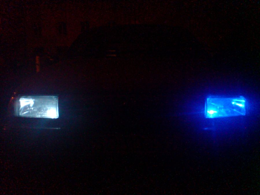

Trochę stary temat ale się podepnę. Dzisiaj kupiłem 2 komplety postojówek - niebieskich ( na takich będę jeździł ) i białych dających lekką poświatę niebieskiego ( na takie wymienię jak się policja doczepi )
Do wglądu na zdjęciu.

LUCIACIA, mam takie super jasne białe u siebie, w połączeniu z żaróweczkami OSRAM Night Breaker bardzo ładnie to wygląda... akurat dopełniają się całkowicie, a zwykła żarówka postojowa dawała żółtawo pomarańczowe poświaty co wyglądało ochydnie...

LUCIACIA, jak ja kiedyśtam dawno temu eksperymentowałem, to niebieskich nie wsadzałem w klosze, żeby właśnie misiaki się nie czepiały itp...
kupujesz LEDy i sam sobie z nich zrobisz wkład pasujący w gniazdo postojówki; ale LEDy _hiperjasne_, droższe ale mocniejsze wielokrotnie i BIAŁE a nie niebieskie; białe i tak mają barwę 'zimną', 'zimny biały' więc wygląda to OK a nie jest niebieskie jeszcze, taki złoty środek; w połączeniu z mocnymi postojówkiami np philips night guide gt150 było super;
ja robiłem postojówki z połączenia kilku diód: 2 sztuki flux'ów ale konkretnych, nie byle jakich, fluzy dołami do siebie zlutowane a pomiędzy nimi szły nóżki do normalnych hiperjasnych białych ledów... tak z 2 fluxy + 2-3 hiperjasne ledy odpowiednio wygięte/ustawione (bo od tego zależy jak to w kloszy wygląda - jak się od lustra odbije) i było ok; popróbować nie zaszkodzi; byleś nie kupił za słabych diód jako 'niby superjasne'... a niebieskie sobie daruj, bo wygląda to już ciut niedzisiejszo no i pały mogą mieć ale...
