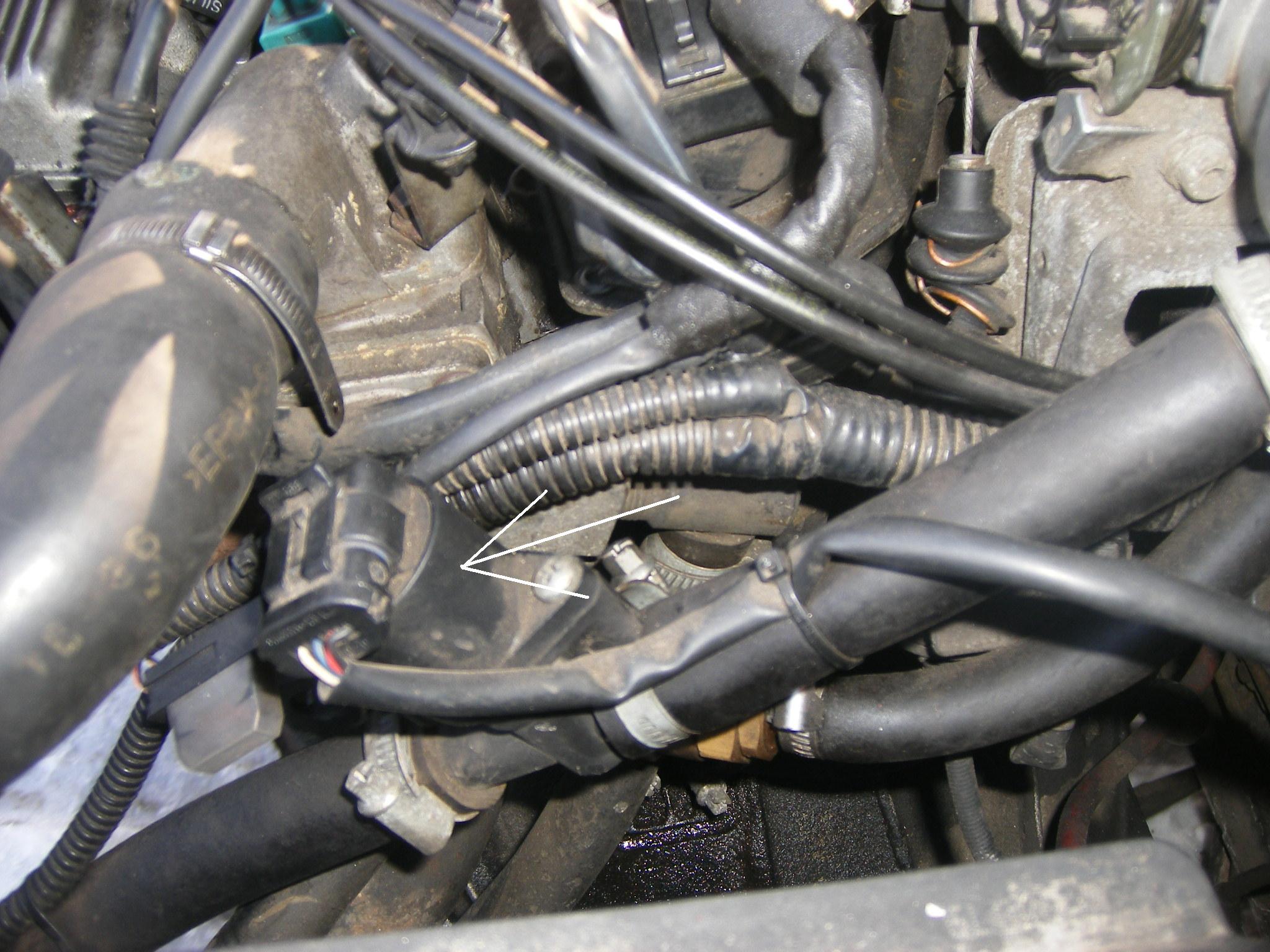

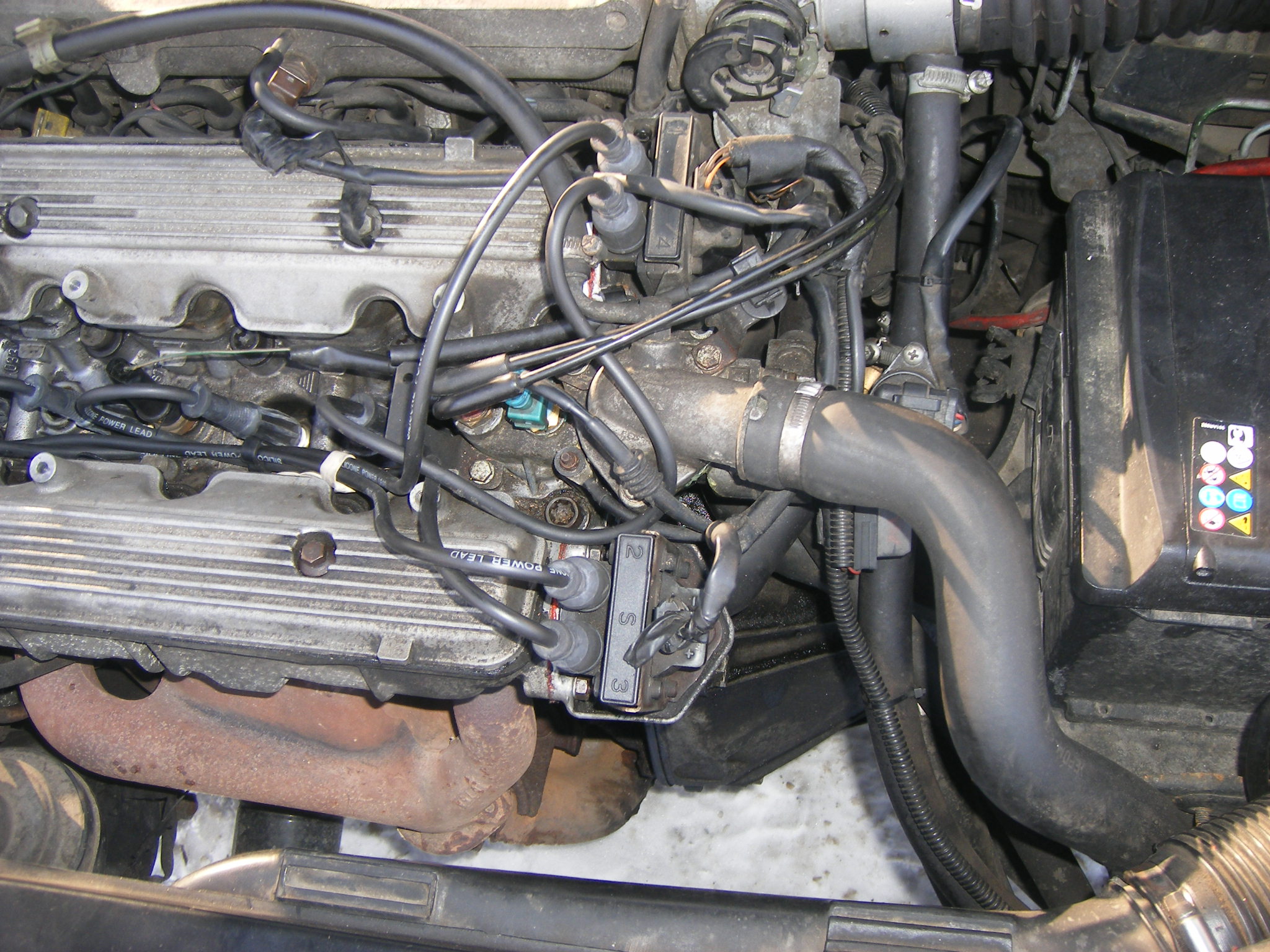

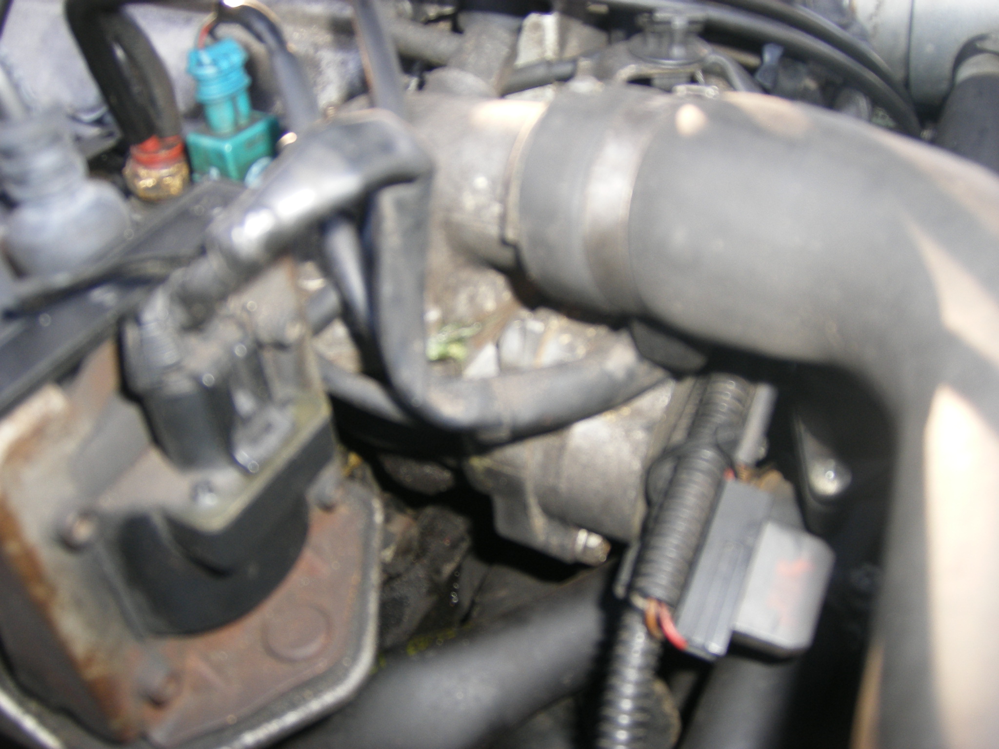

Witam dzisiaj ładna pogoda wiec poszedłem zrobić zdjęcia :D ;D ;D hehe

Wysłany: 24-01-2010, 18:01
Na przed ostatnim zdjeciu wyrażnie go widac, podłaczone sa do niego dwa weze, pod termostatem!

Dziabal mógł byś skopiować te zdjecie i zaznaczyć nawet w Paint i wrzucić jeszcze raz :) ;D ;D
Wysłany: 24-01-2010, 19:48
gremlin, masz zaznaczone

Młody powiedz mi właśnie bo to jest podłączone z reduktorem ??? i to jest przyczyną tego ssania ???
Dziąbal
Dołączył: 13 Gru 2009
Skąd: Elbląg
Wysłany: 25-01-2010, 08:58
Masz na mysli reduktor od gazu? To odp brzmi nie. Musisz to wykręcić, tam przeplywa powietrze i ten zawór zwiększa lub zmiejsza przepływ powietrza obnizając lub podwyzszajacac obroty. Po tylu latach nagromadziło sie tam brudu i zawór moze sie zawiesic co powoduje podwyzszenie obrotow. Masz inny zawór niz u mnie i nie bardzo wiem jak on wygląda w srodku, ale nalezy go rozebrac i dodkladnie na sucho wyszyscic. Jak bedziesz odkręcał w srodku mała srubke ktora trzyma tulejke to polic ilosc obrotow i tak samo ją pozniej wkręć.
