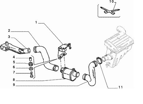

co jest przed filtrem powietrza ??? mam tipo 2.0 i jest taka puszka strasznie zardzewiała przed filtrem powietrza, co to jest????
Wysłany: 17-09-2009, 21:39
jeśli chodzi o taką metalową puszkę jak po oleju, z dwoma przewodami to jest to filtr/pochłaniacz par paliwa

Źle myślisz, to jest "dynamiczny dolot" i ta pucha to sprzężone ze sobą dwie komory rezonansowe, zerknij kiedyś z ciekawości w "to coś". Włosi to mądrzy ludzie i jak chcieli to i zjawiska rezonansowe wykorzystywali przy projektowaniu układów ssących :D

GrzesiekK., a ja poprosiłbym o jakiś mały referat na ten temat (jak byś miał wene :) ) bo u mnie ta pucha dawno zgniła i ją zlikwidowałem,została tylko ta środkowa rura i z tego co pamiętam to ma dwa otwory,które zaślepiłem żeby syfu nie zasysało :)

dziura793@o2.pl, nie ma co referować, temat w sici dokładnie opisany nie raz, na poczatek zajzyj tutaj => http://grabowski.com.pl/samouczek.htm
