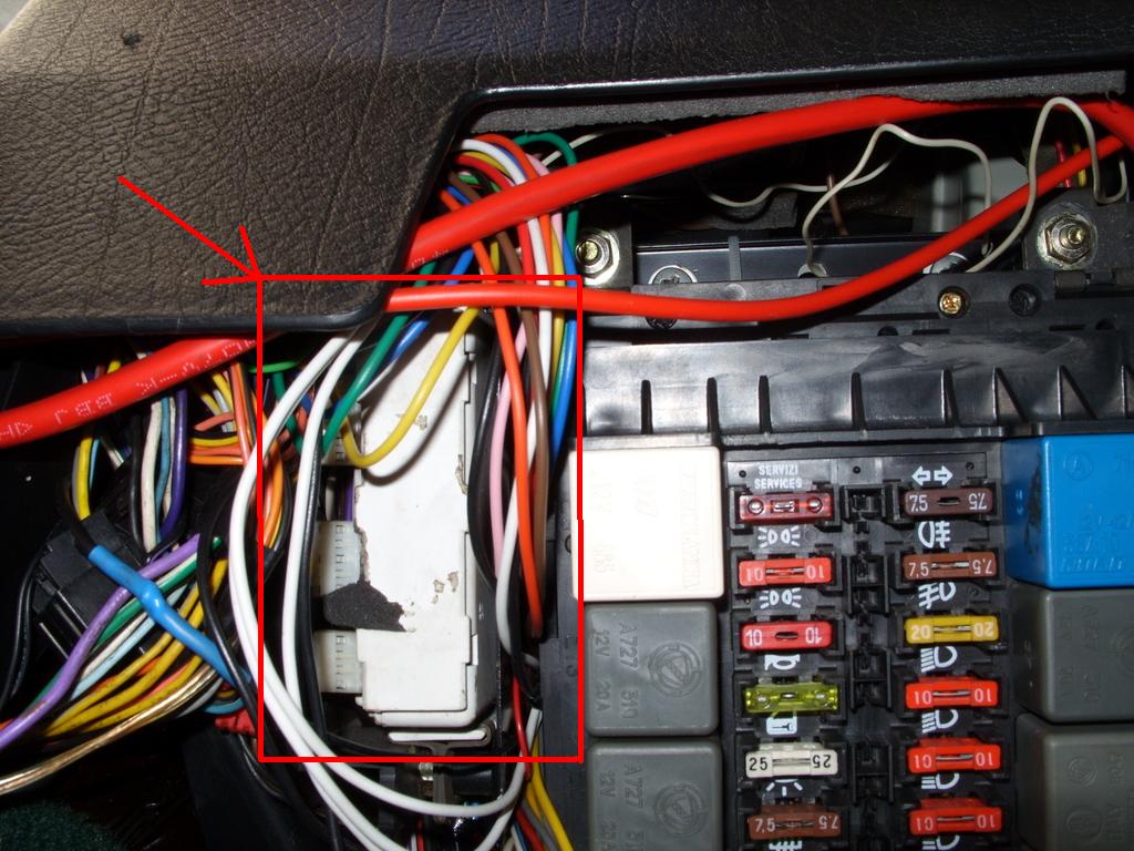

czarnooch, chodziło mi o cenralke do sterowania szybami

tzn ja dokładnie nie wiem a gdzie ta centralka do sterowania szybami jest w samochodzie bo to mój kumpel wykręcał wszystko bo ta Tempra z której brał stoi w zamościu

czarnooch, w skrzynce bezpieczników. Może Ci sie przydac schemat instalacji wiec go zamieszczam

a co do centralki to czy mógłbyś ustrzelić jej fotkę jak to wygląda to wygląda to by mi kumpel wymontował to jeszcze

czarnooch, skrzynka może byc czarna, biała i czerwona która jest najbardziej rozbudowana i ma najwiecej opcji. Znalazłem na forum zdjecie wiec sobie zapożyczyłem

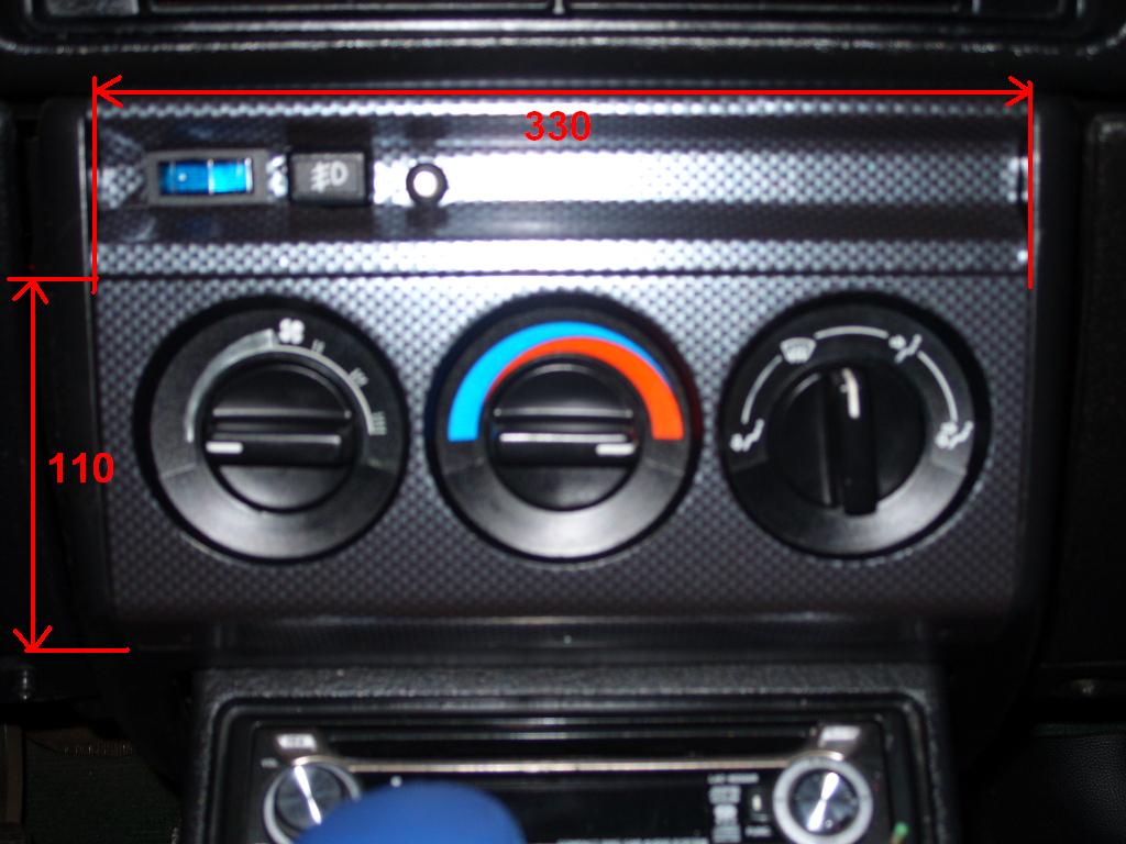

spoko nie ma problemu i z góry wielkie dzięki i jak byś mógł to mógłbyś od razu zmierzyć panel sterowania nawiewem no chyba że masz DIGITAL
chodzi mi o tą część http://www.allegro.pl/ite..._fiat_tipo.html

czarnooch, całe szczęście mam analoga :-) i w tym niestety nie pomoge, a ten z linko jest do AHS z tego co się orientuje, jesli nie to niech mnie ktos poprawi

ale mi właśnie chodzi od analoga o taką część mi chodzi http://www.allegro.pl/ite..._fiat_tipo.html

Wymiary są mierzone tak jak jest zaznaczone na foto od brzegu do brzegu a wysokość to wartość razem z tym zaokrągleniem na spodzie.

tipacz, wielkie dzięki takich właśnie wymiarów potrzebowałem

A co do centralki to jest to ten element który zaznaczyłem na zdjęciu - w moim przypadku akurat biały.

tipacz, dziękuję bardzo już wszystko mam teraz czekać aż wszystko do mnie dotrze i brać się za robotę
