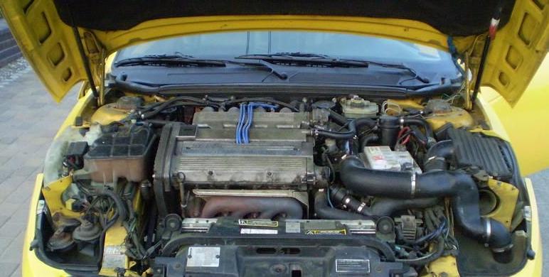

ubek, oczywiście chodzi Ci o 2.0 16VT z Coupe w 4 garkach? W sumie cała pokrywa jest taka sama poza jednym szczegółem, sedici ma rozdzielacz zaplonu na wałku wydechowym i przewody zaplonowe wchodza pod pokrywe na środku od prawej strony silnika, w 16VT zapłon jest bez rozdzielacza, na dwóch cewkach, cewki sa mocowane nagrodzi silnika i przewody zaplonowe wchodza od tylu silnika do świec, zresztą poniżej masz fote jak to wyglada:
Posty: 1290
Wysłany: 10-08-2008, 15:09
GrzesiekK., ok to czy pokrywa z FC spasuje do silnika 2.0 16vT, wydaje mi się że powinna...
Słuchaj, 16V i 16VT to ten sam silnik niemal, ogólnie wszystkie 4 cylindrowe silniki turbo Fiat/Lancia są oparte na tym samym bloku i głowicy, jedyne różnice to elektronika, inne wałki rozrządu [kąty, wznios] zewnetrznie to to samo.
pzdr. Grzesiek
