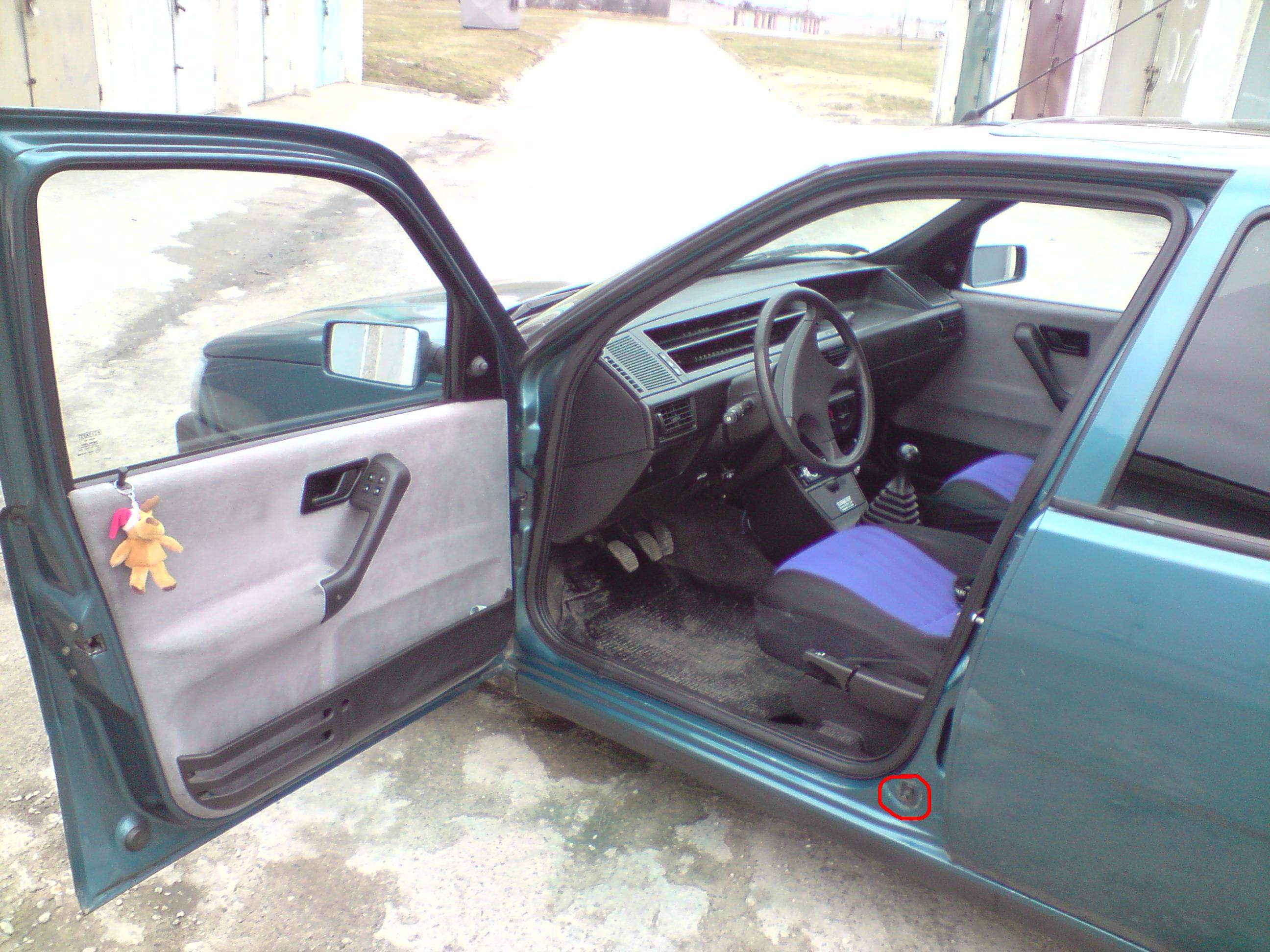

MARIOVIRUS napisał/a:
w tylnich drzwiach nie ma fabrycznie czujnika otwartych drzwi
Leśniczy napisał/a:
alarm nie łapie tylnych drzwi bo tam nie ma czujników.
Jak niema, a kontrolki na checku to to skąd niby wiedzą kedy sie maja zapalic :?:
Wysłany: 04-04-2010, 18:42
egon. napisał/a:
Leśniczy napisał/a:
z przodu czujniki są tu
zas z tyłu jest to rozwiązane jakoś inaczej i czujników pod które można by wpiąć alarm nie ma.

Leśniczy, z tyłu czujniki są w zamkach
Wysłany: 04-04-2010, 19:03
Rajek napisał/a:
Z przodu tez, te czujniki co zaznaczył Leśniczy, to czujniki od swiatła wew. :D
