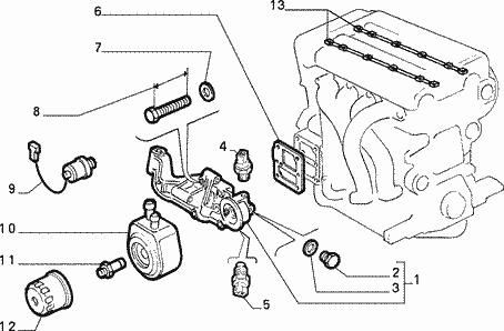

Tu masz jak wyglada rozmeszczenie czujnikow w 16V, podstawe pod filtr stanowi prawa łapa silnika, dodatkowo jak widac pod filtrem jest chlodniczka wodna dbajaca o temp oliwy.
nr. 9 na rysunku to czujnik ciśnienia oleju na wskazówkę, idzie od dołu w łapę, od góry masz czujnik ciśnienia na kontrolkę a trzeci czujnik to temp. oliwy i tez od dołu w łapę silnika idzie, czujnik poziomu oliwy od kontrolki na desce w 16V idzie w obudowe pompy oleju [lewa strona silnika przy kole pasowym wału] i włazi sobie w miskę, taki długi dzyndzel z bimetalem. Jak coś jeszcze nie jasne pisza na PRIV, GG.

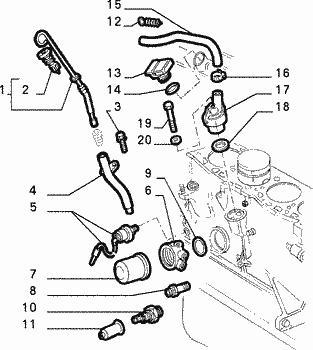

Tu masz jeszcze jak to wyglada w Uno Turbo, wszystkie elementy z rysunku do poskladania posiadamy.
