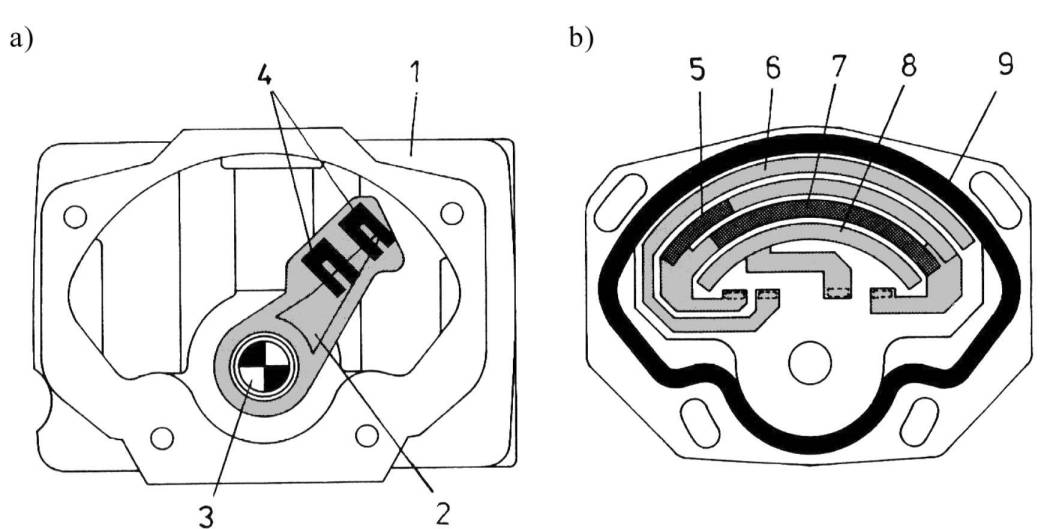

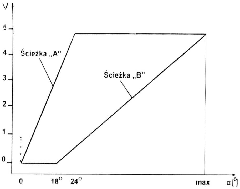

Jeżeli masz jeszcze wątpliwości to poniżej masz rozpiskę czujnika oraz wartości napięc przy danym kącie "otwarcia".
Budowa czujnika położenia przepustnicy:
a) obudowa ze ślizgaczem, b) pokrywa z bieżniami, 1 - dolna część zespołu wtryskowego, 2 - ramię ślizgacza, 3 - wałek przepustnicy, 4 - ślizgacz, 5 -bieżnia oporowa (rezystancyjna), 6 - bieżnia kolektorowa, 7 - bieżnia oporowa, 8 - bieżnia kolektorowa, 9 - uszczelniacz
Zależność sygnałów napięciowych z czujnika położenia przepustnicy od kąta uchylenia przepustnicy α
Możesz w sklepie sprawdzić sobie ;)
