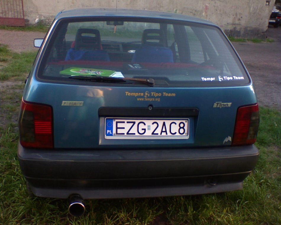

luki21, ktoś ci zmazał "a" z naklejki :red_kartka:
Wysłany: 03-06-2008, 05:14
dcfan, tak wiem dlatego nakleiłem drugą a tamtą muszę albo zerwać albo dokupić tą literkę
