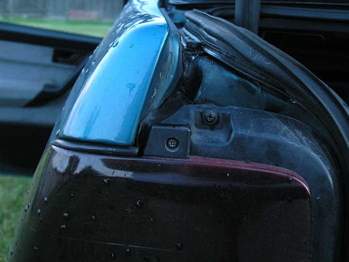

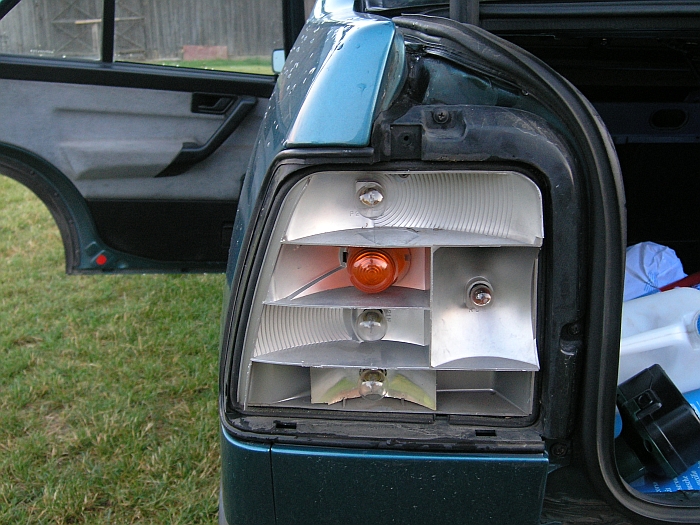

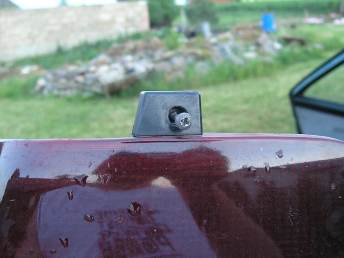

klosz masz na takim czymś:
odkrecasz i zostaje z kloszem ta śruba i to nią się przykręca klosz do reszty:
a tak wygląda po rozkręceniu:
w SW jest inaczej? no wiem że lampa jest ciut inna ale żeby aż tak inaczej było?

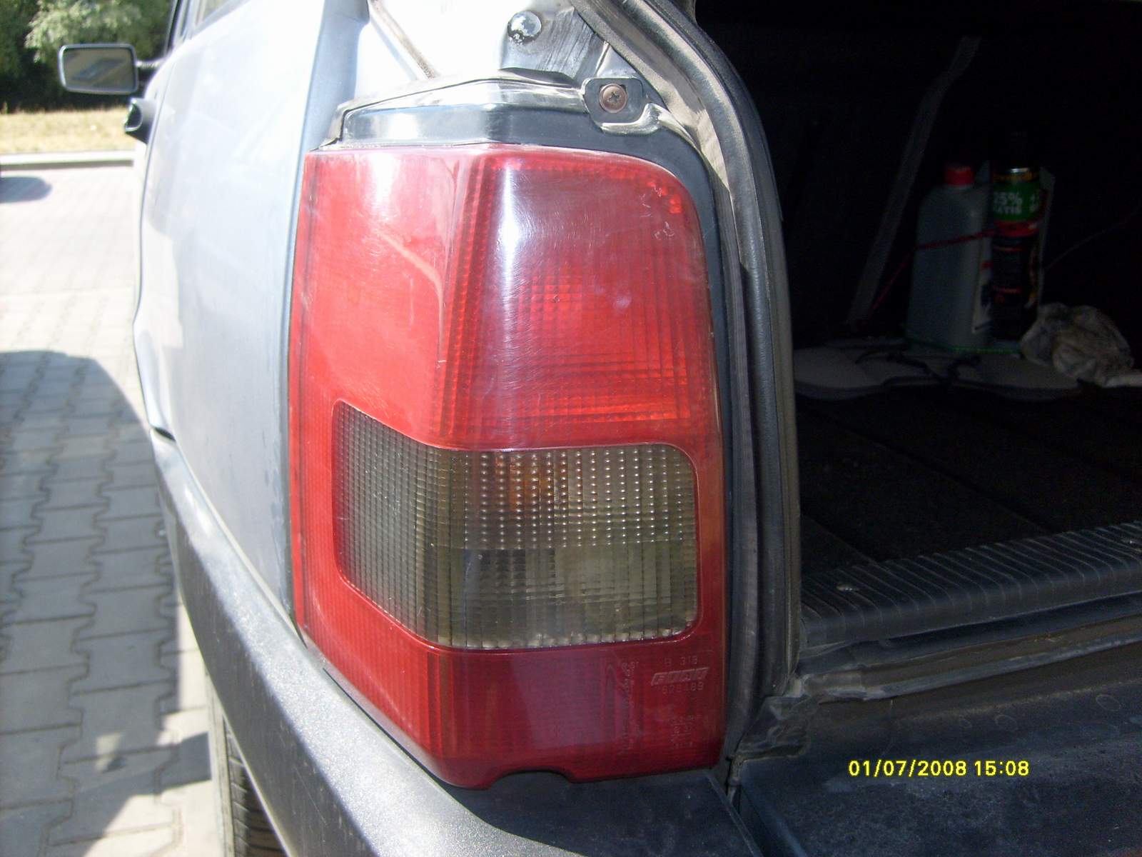

ułożenie żarówek całkiem inne, kierunkowskazprzykryty dodtakowym żebrowanym kawałkiem plastiku (nie wiem po co), na czerwonych szybkach nie ma takich piórek ze śrubkami (no chyba, że kiedyś były, ale nie widziałem, żadnych pozostałości, aż się jutro przyjrzę dokładniej i może fotkę zrobię
Wysłany: 30-06-2008, 20:31
yoyo, no zrób bo jestem baaaardzo ciekawy jak to w SW rozwiązali :| :| :|
Wysłany: 30-06-2008, 20:34
ale nie licz na to, że będę rozklejał :P fota będzie z zewnątrz :)

lampę mam czerwono-białą, za białym miejscem jest kolejna przeroczysta lekko żebrowana szybka, a dalej żarówka pomarańczowa (lub z pomarańczową osłonką, nie przyglądałem sie dokładnie)
jak widać klosz nie ma osobnych mocowań jest po prostu przyklejony do tyłu lampy, a dopiero cała lampa trzyma się na dwóch śrubach na górze i na dole w wytłoczeniu, oraz z boku chyba na jakimś zatrzasku lub haczyku
