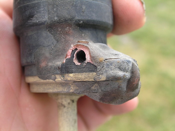

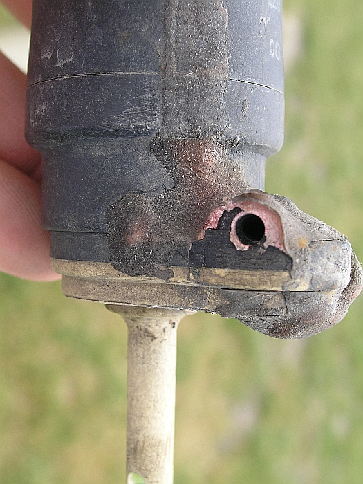

| Sapphiron, taka pompka kosztuje jakieś całe 15 zł - kup nową i po problemie. |
www.tomekmichalik.pl |
Pomógł: 9 razy Wiek: 38 Dołączył: 09 Paź 2007 Posty: 1395 Skąd: Lublin
Wysłany: 28-06-2008, 11:21
| no tak... tylko gdzie ją znaleźć... |

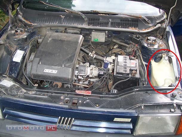

ja tez tak miałem- poprzedni właściciel zapaćkał to silikonem i działało ale słabo- któregoś pięknego dnia zdenerwowany ze nie mogę porządnie opryskać szyby rozmontowałem to i ... pompka została mi w ręku - wymieniłem na inna i działa ale nie wiem kto robi takie male plastikowe wyloty z tej pompki- nie przemyślane cala pompka powinna byc z metalu a nie z tworzywa. btw nie trzeba zdejmować nadkola żeby wyjąć zbiornik mnie sie udało wyjąć bez problemu.. trzeba tylko trochę pokręcić..:) |

| Luqas, pompka mająca kontakt z wodą powinna być metalowa? Nawet jakby była zakonserwowana to malutka zadra i już rdza. Moim zdaniem te wyloty powinny być inaczej zrobione, albo z grubszego plastiku i wtedy grubsze wężyki, albo reduktor. Ale pompka to akurat element, który nie łamie się raczej sam z siebie, tylko jak go ktoś rusza vel. zahaczy niechcący. |

| Sapphiron napisał/a: | | no niestety ja miałem Większy zbiornik niż taki normalny... bo z takim dłuuugim wypustem w głąb samochodu... |
ja mam taki jak na zdieciu i poszlo .... bez zdejmowania nadkola
Wysłany: 29-06-2008, 12:06
| to masz ten mniejszy... w Temprze jest ciut większy z tego co zauważyłem... zresztą ja miałem zbiornik też szerszy bo miałem pompkę wysokiego ciśnienia do reflektorów... |
Gość, uśmiechnij się |
Pomógł: 65 razy Wiek: 47 Dołączył: 29 Lis 2007 Posty: 4009 Skąd: Leszno
Wysłany: 29-06-2008, 19:54
| tez mam tempre i zbiornik jest taki sam jak u Luqasa, i pompke wyciagnalem od gory bez wiekszych problemow |

| no pompkę oczywista że się da.... tyle że ja musiałem wyjać zbiornik bo lała mi ta pompka od reflektorów... wiec musiałem rozmontować zbiornik... a że on miał dłuższą wypustkę tą w stronę kierowcy na górze takie cóś to nie dało go od góry... |

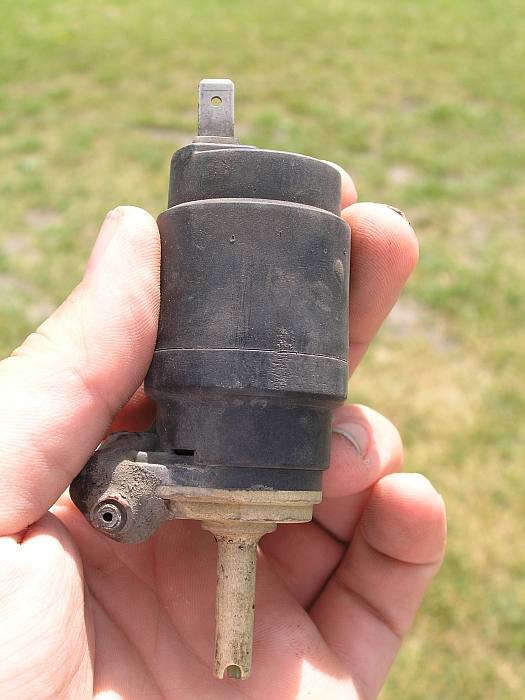

Poczytałem sobie ten temat i mnie też naszło, żeby może jakiś porządek ze spryskiwaczami zrobić - od pompki (pompek) spryskiwaczy poczynając. Sapphiron znalazł takie tanie pompki i aż mu pozazdrościłem. Poszukałem na Allegro, ale różne rozwiązania polecają do fiatów Tipo - z jednym wylotem i z dwoma - więc wreszcie zajrzałem do swojego zbiorniczka, żeby się upewnić jakie są u mnie pompki i zdębiałem (chociaż z innego powodu niż Sapphiron).
Otóż jeżeli manetką wycieraczek uruchamiam albo przedni, albo tylny spryskiwacz, to byłem święcie przekonany, że mam dwie pompki jedną od przedniego, a drugą od tylnego - a tu się okazuje, że pompka jest tylko jedna, a za to ma dwa ryjki - jak ta na zdjęciach Sapphirona. No to jak ona daje tę wodę?!!!!
Czy zmienia sie kierunek kręcenia silnika i to przełącza pompkę raz na jeden, a raz na drugi ryjek????????? Zatkało mnie zupelnie, że taki stary i taki durny.

patrząc od przodu tzn stojac przed maską lewy ryjek jest od przednich prawy od tylnych...
pompka jest wciskana na uszczelkę... powinna byc odbrze dopasowana i wciśnieta na glanz...
