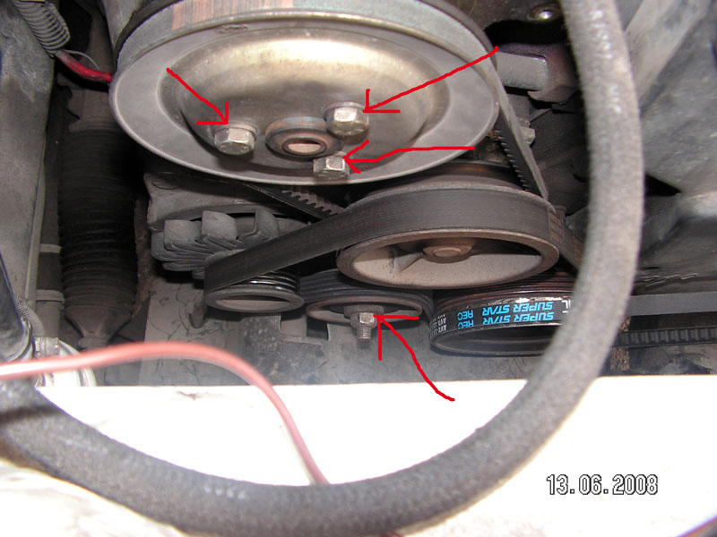

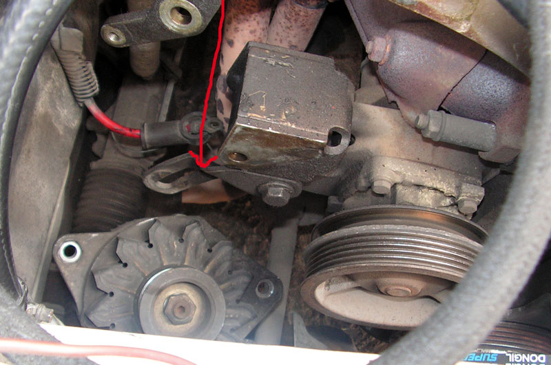

Na początku odkręcamy trzy śruby obudowy koła od wspomagania

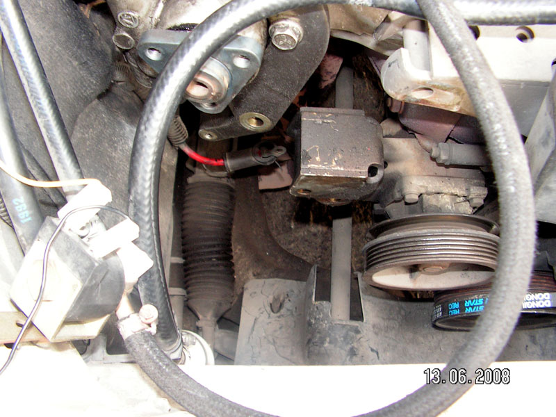

Zdejmujemy tą rurę

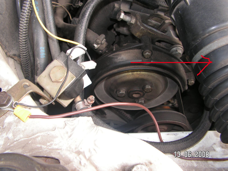

Odkręcamy trzy śruby koła pasowego i odkręcamy nakrętkę od napinacza alternatora

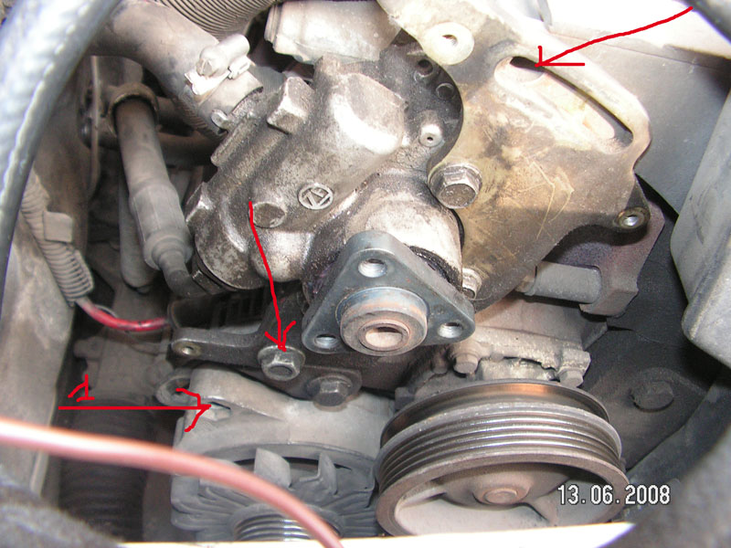

Teraz odkręcamy pompę od wspomaganie nie samą tylko razem z uchwytami. Te dwie śruby. Te śruby też się luzuje w celu ściągnięcia paska.

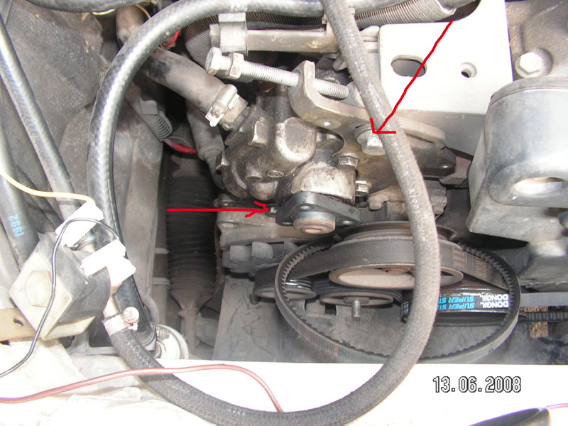

Inne ujęcie jedna śruba już jest odkręcona. Śrubę nr 1 odkręcamy w celu ściągnięcia paska od alternatora
I podnosimy ją do góry

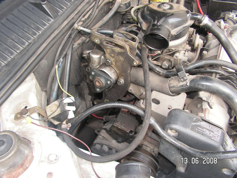

Zdejmujemy klemę od akumulatora, odkręcamy przewody od alternatora, wyjmujemy tą długą śrubę od napinacza, i wyjmujemy alternator na bok i odkręcamy te sanki czy jak to się nazywa do naciągu paska alternatora.
Alternator wyjęty
Nic skomplikowanego, każdy pewnie wiedział jak wyjąć alternator, ale może zdjęcia się przydadzą
