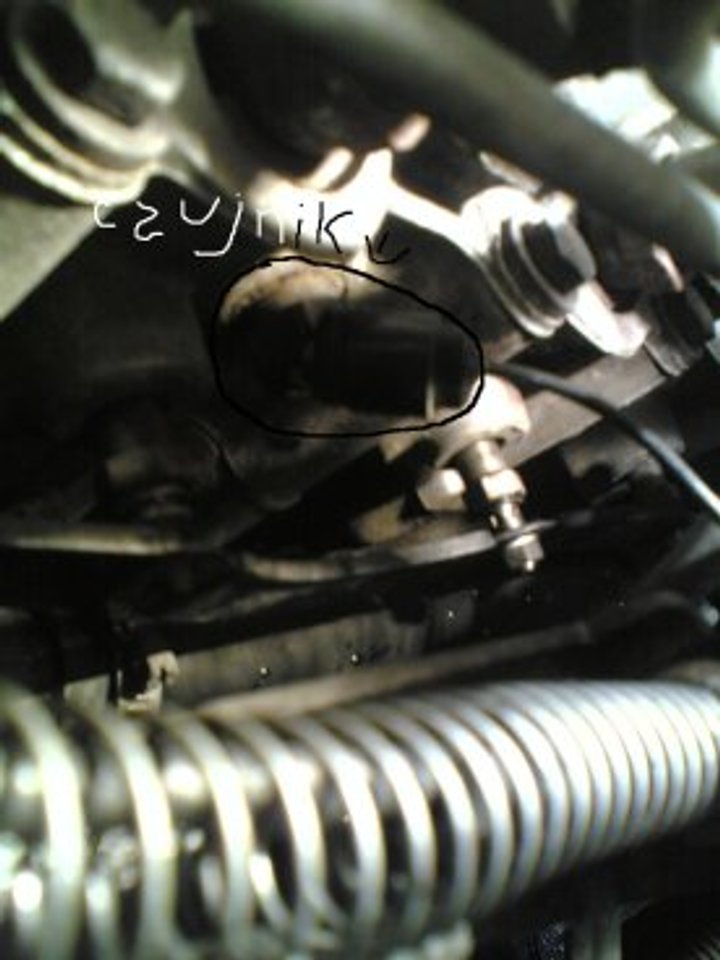

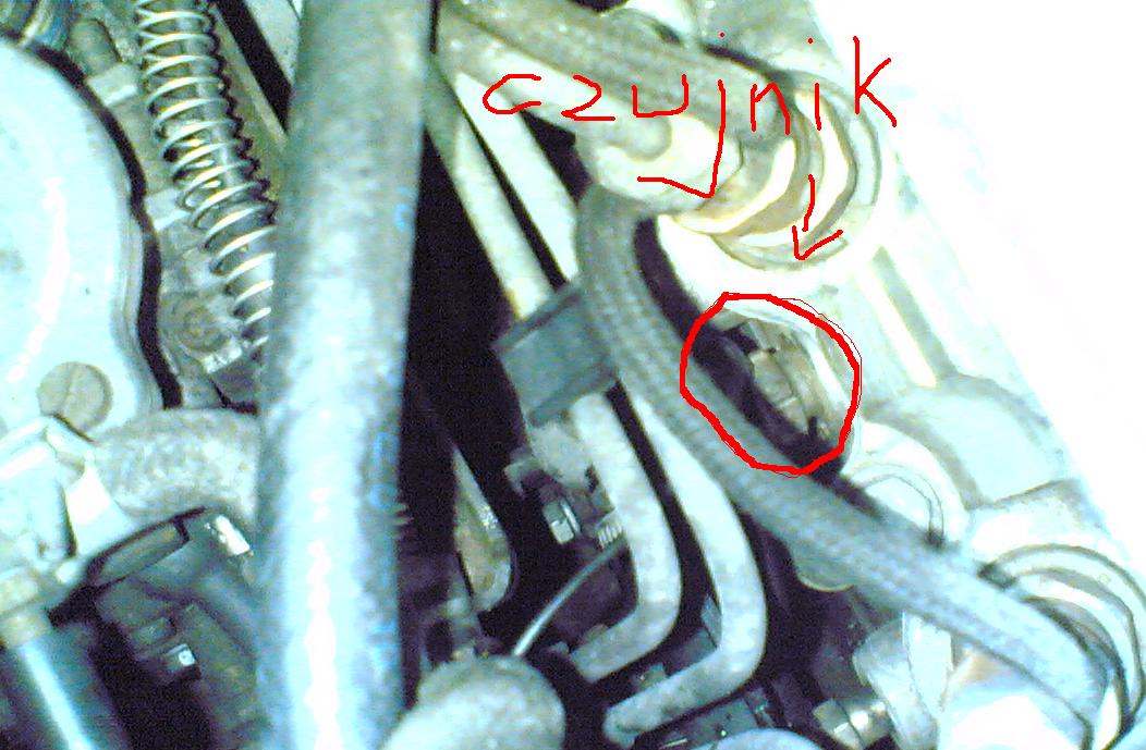

kiepskie palenie było spowodowane spaleniem 2 świec żarowych(1 i 2 cylinder) i mam nadzieję że to tylko to.Wziąłem się za zrobienie ssania automatycznego bo ktoś je rozregulował :/ wydech pospawany i już na miejscu.
Zostaje jeszcze kwestia tego czujnika, zrobię fotkę tego czujnika i wstawię do wglądu.
** Dodano: 09-01-2009, 20:08 **
o ten czujnik zaznaczony na fotkach mi chodzi
http://forum.tempra.org/imgshack/_f/f_0004221.jpg
http://forum.tempra.org/imgshack/_f/f_0004222.jpg
Posty: 2215
Wysłany: 09-01-2009, 22:29
Bardzo kiepsko go widać,ale wygląda na czujnik temperatury płynu.A jeżeli się szybko gotuje to możesz mieć zamarzniętą chłodnicę.Pasowało by go postawić w cieple i patrzeć czy ewentualnie gdzieś nie zaczyna się lać.Chłodnice łapie bardzo szybko.
