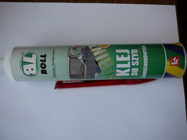

mi tez odlazila i zaczelo przeciekac przy byle deszczu.. przykleilem ja na kleju samochodowym takim jak stosuje sie do osadzania szyb.. mozna go kupic za ok 25-30zl
wyglada tak:
mozesz tez na jakims silikonie przykleic ale ten klej bedzie napewno mocniejszy od silikonu |

| opti napisał/a: | mi tez odlazila i zaczelo przeciekac przy byle deszczu.. przykleilem ja na kleju samochodowym takim jak stosuje sie do osadzania szyb.. mozna go kupic za ok 25-30zl
bolla
używałem go do przyklejania uszczelki tylko że tylniej szyby i jest naprawde dobry
ale kosztuje on 42 zl bynajmniej z moich stron
ogólnie dobry klej |
