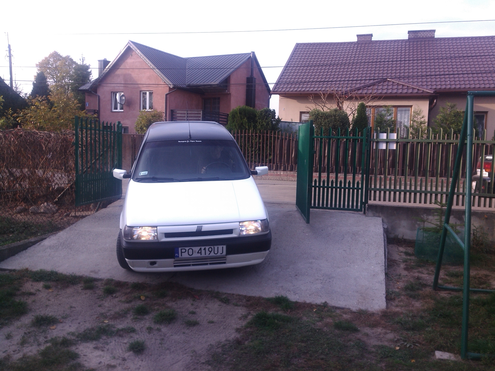

Pierwszy wjazd autem na posesję uwieczniłem na foto:
Reszta fotek jest jeszcze z pobytu w Poznaniu. Jak będzie ładna pogoda to dodam własne :)

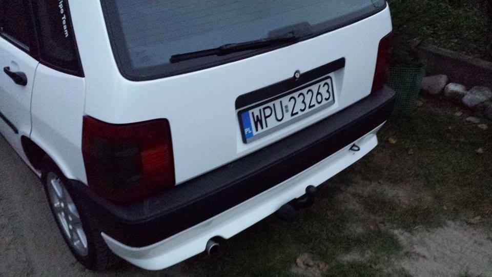

Dzisiaj auto dostało nową rejestrację - Pułtuską :)
Podsumując: Jestem MEGA zadowolony z zakupu. Auto doinwestowane na maxa i ładnie się prezentujące. Kolejne nietypowe auto w mojej miejscowości.

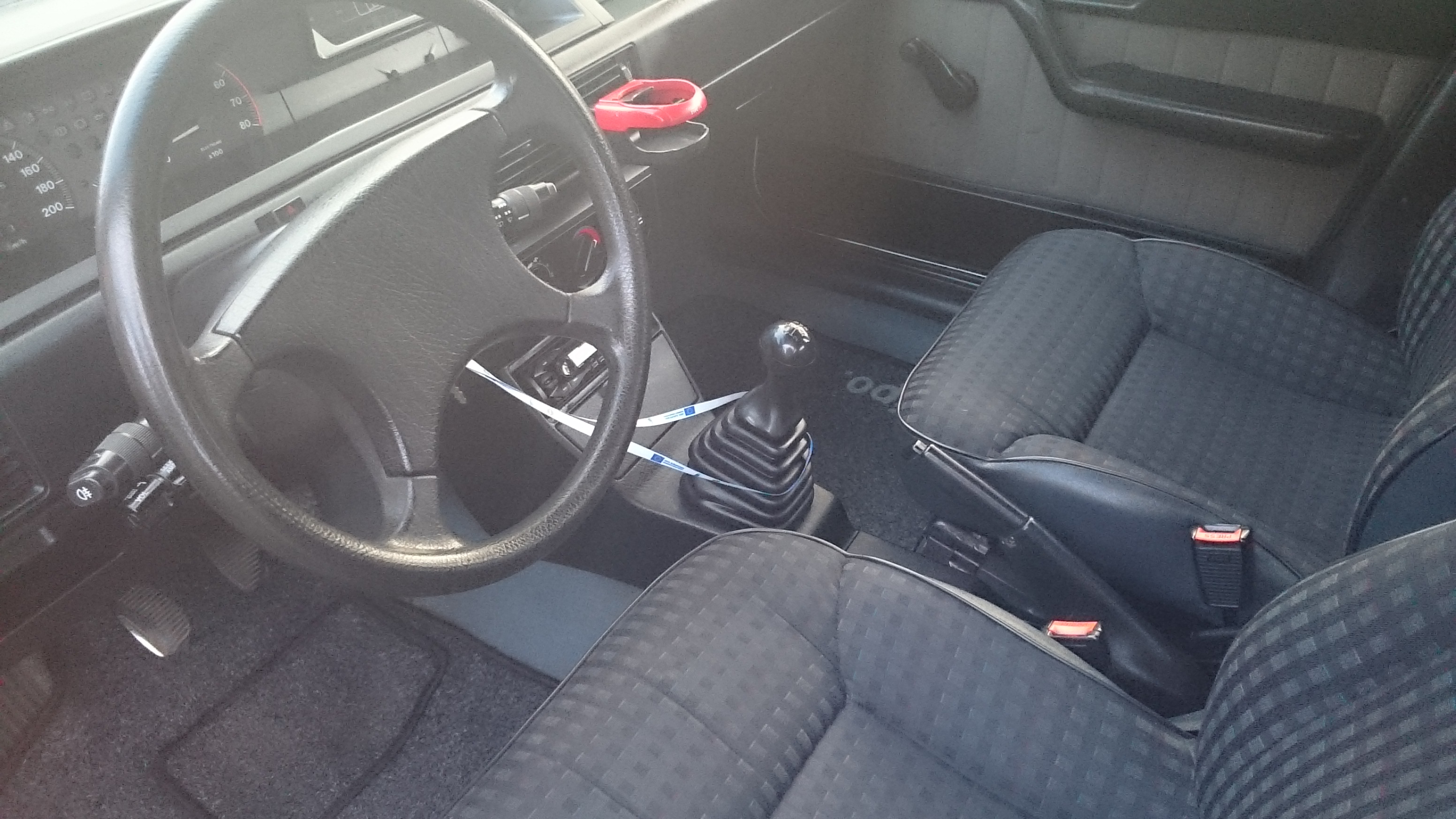

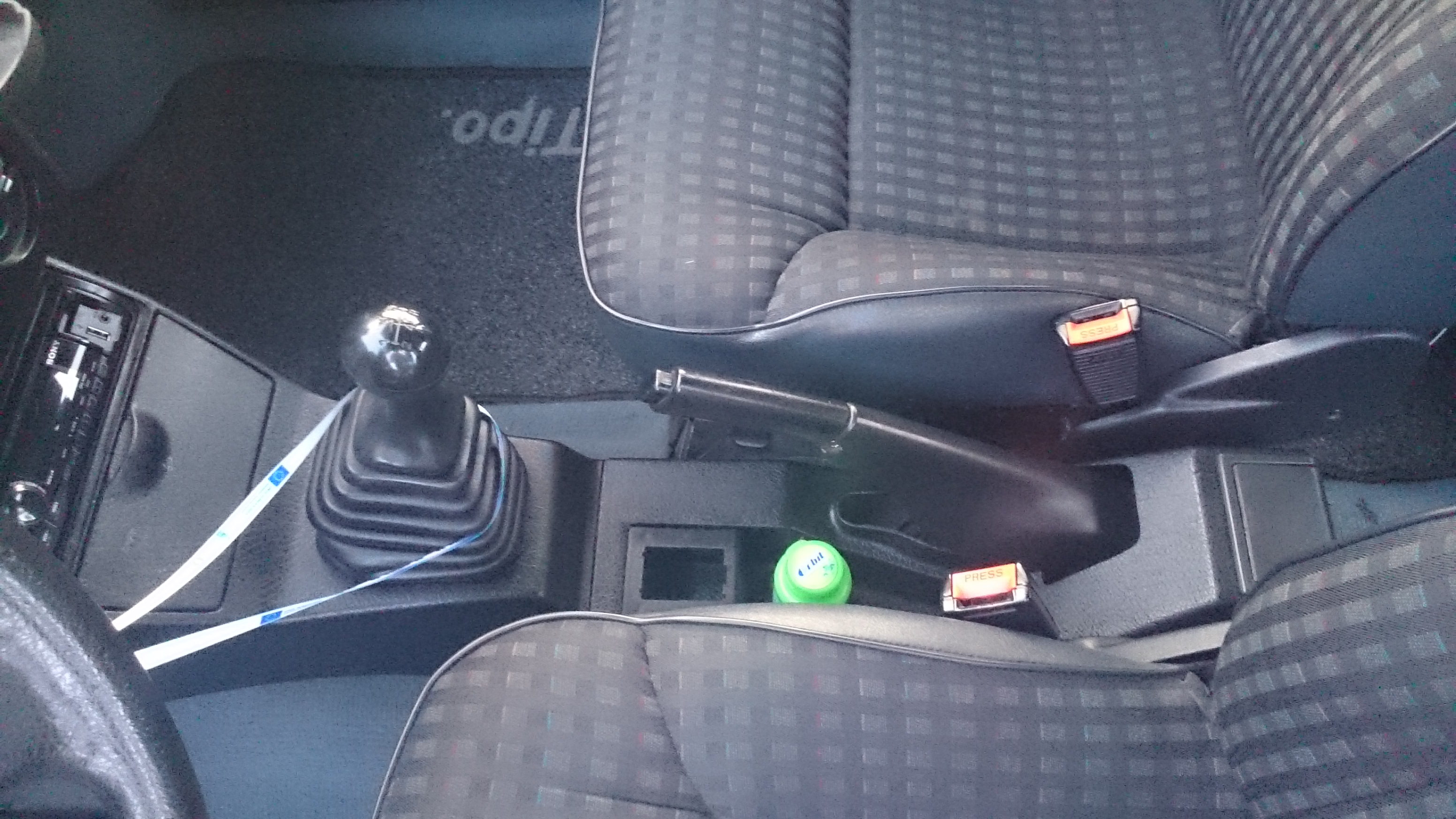

Pierwsza modyfikacja za mną. Było łatwo i przyjemnie.
W miejsce starego krótkiego tunelu wpadł nowy - długi. Przyjemniej jest teraz wyciągać rękę do radia ponieważ automatycznie jest troszkę wyżej.
Tunel od Mikołaja nie do końca mi pasował ponieważ nie wchodziła do niego osłonka od ręcznego. Na szczęście rozdziela się on na dwie części i znalazłem w garażu pasujący :D

Miło patrzeć jak dbasz o Złomka i kontynuujesz moje dzieło he he,
Tunel leżał u mnie ze 2 lata.. bo jakoś nie miałem czasu go założyć..
ale oficjalna wersja: pod starą obudową radia elegancko mieściło się cb :)

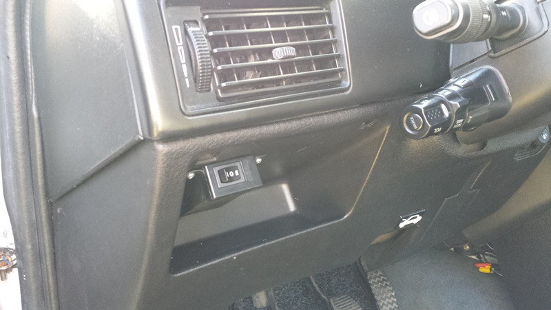

Wysłany: 24-10-2014, 11:45

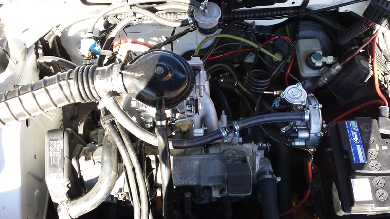

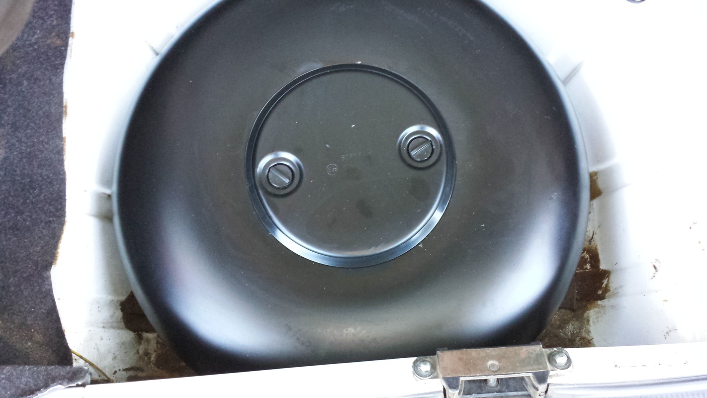

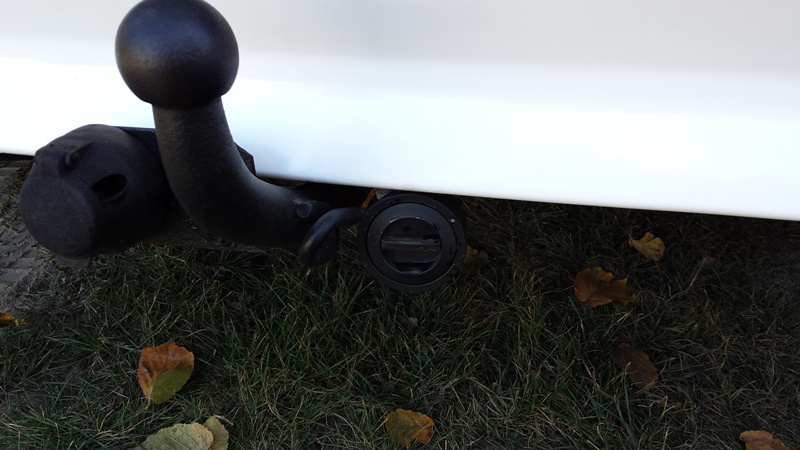

Cześć. Tak, zgadza się. Od wczoraj Szrotek chodzi na LPG. Zdecydowałem się założyć gaz ponieważ sporo jeżdżę w ciągu miesiąca i instalka zwróci mi się w ciągu 6 miesięcy. Kolejnym atutem jest to że nawet sam gazownik powiedział że silnik jest w super stanie więc gaz mu raczej nie zaszkodzi, tym bardziej że to gaźnik.
Za instalację zapłaciłem 1200 zł i czekałem dwa pełne dni.
Butla w kole oczywiście, parownik Tomasetto 100HP centralka STAG 2, wlew tak jak chciałem przy haku aby nie psuć zderzaka.
Fotki:
Dodam że auto chodzi bardzo dobrze. Nie dławi się, obroty nie falują. Jeszcze nie stestowałem ile pali ale napewno odczuje to mój portfel znacznie :D w pozytywnym znaczeniu oczywiście.
Sama instalacja zrobiona bardzo dobrze i solidnie.

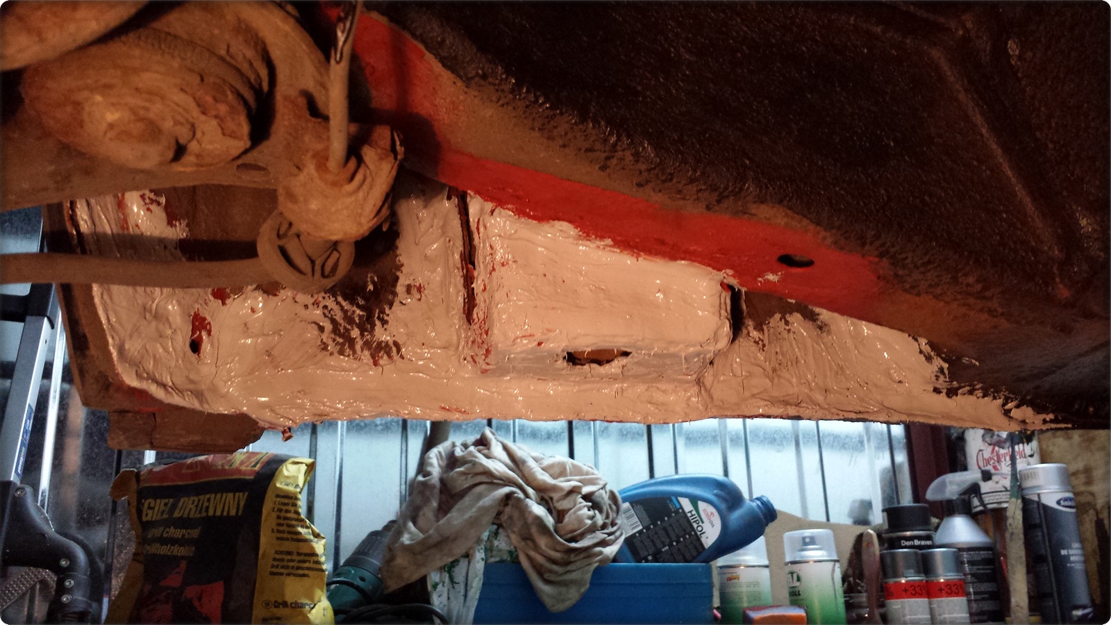

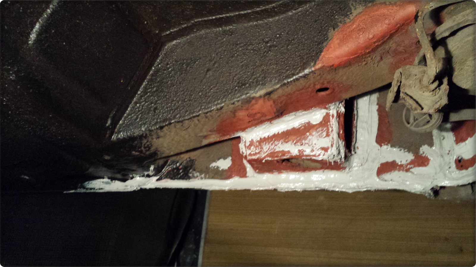

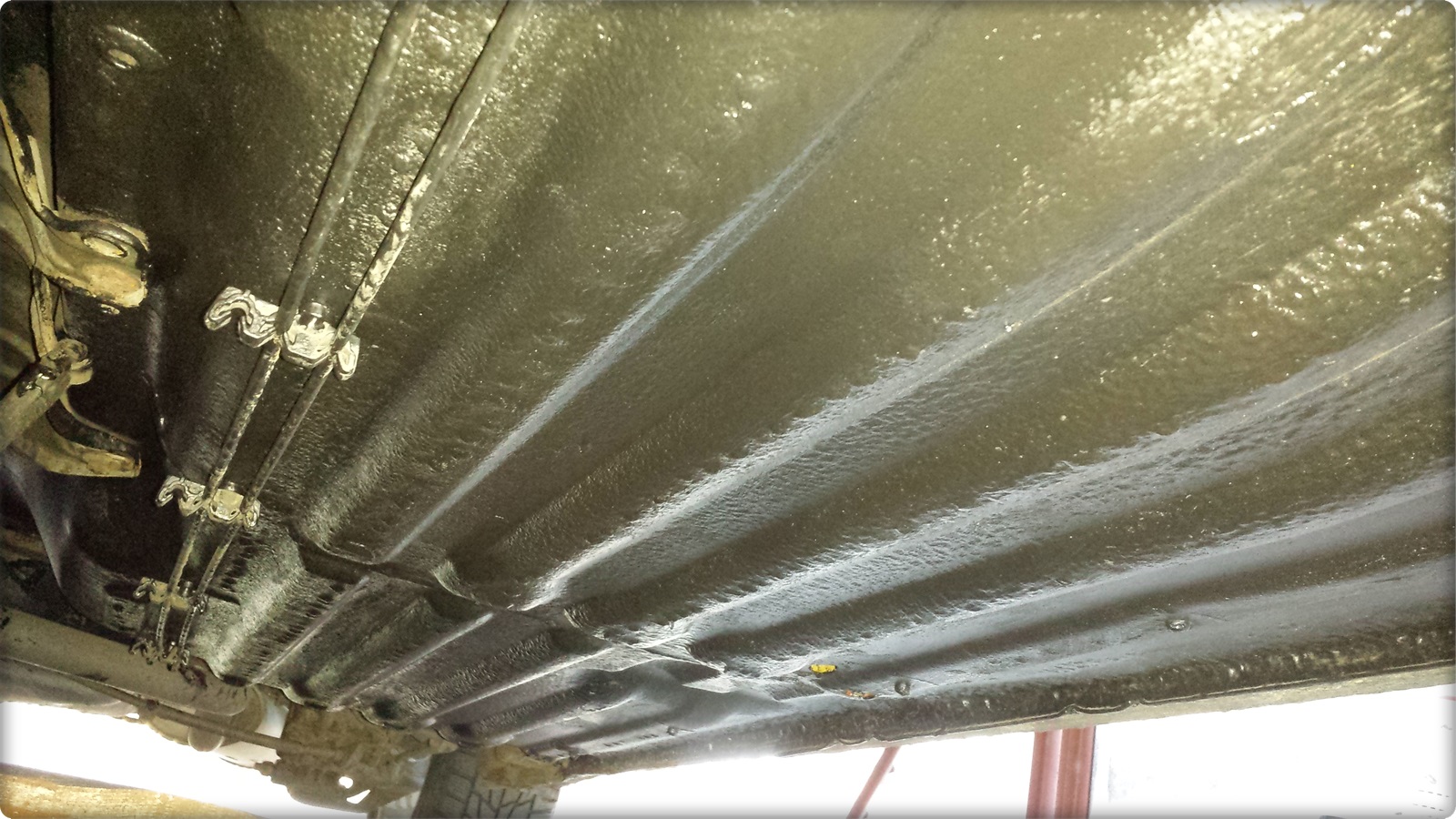

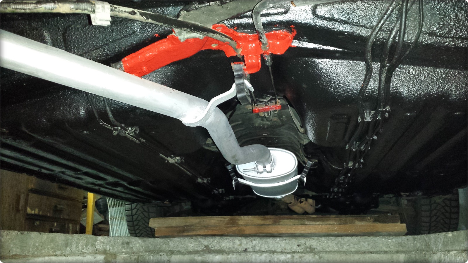

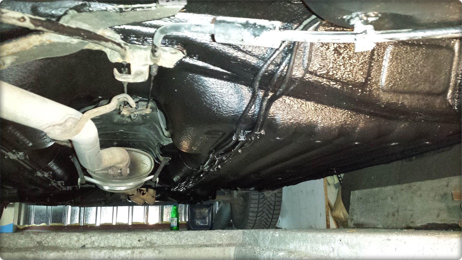

Siemka. Dzisiaj skończyłem zabezpieczać podłogę na zimę w swoim Tipo. Zajęło mi to 3 dni ponieważ robiłem to na raty bo inaczej się nie dało ze względu na moją pracę.

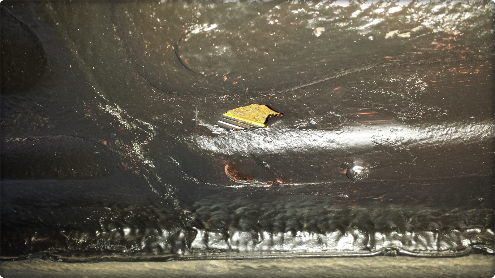

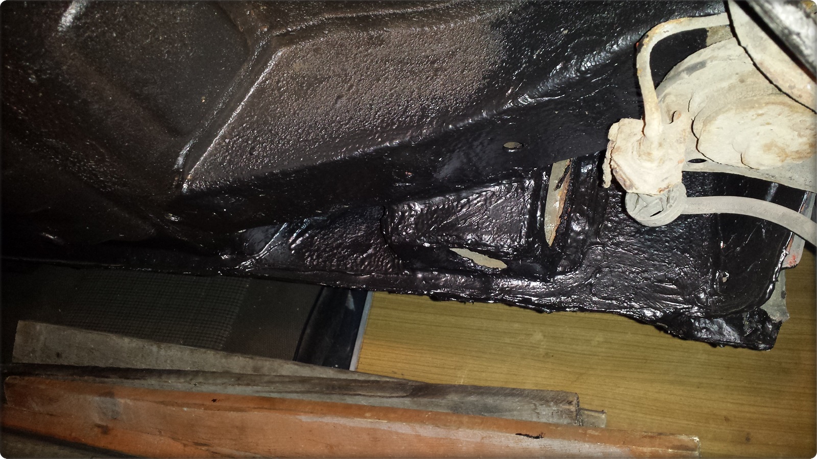

Generalnie podłoga jest w stanie przyzwoitym. Znalazłem od strony kierowcy mniej więcej po środku małą dziurkę przez którą widać kable które idą na tył auta :D Jest ona wielkości małego palca.
Gorsza sprawa jest od strony pasażera a konkretnie zaraz po drzwiami pasażera. Podłoga puściła po całej długości drzwi na łączeniu z progiem. Próg jest zdrowy. Nic z tym narazie nie robiłem tylko zamalowałem.
O to fotka pomalowanej prawej strony vs. lewa nie ruszona:
i pomalowana strona kierowcy:
i tak całość:

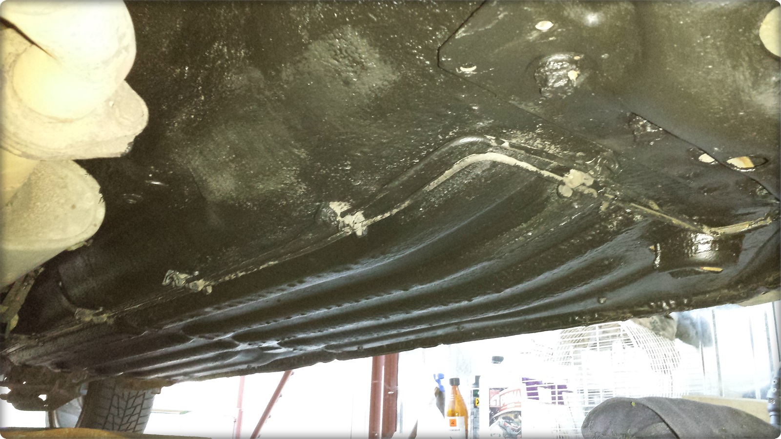

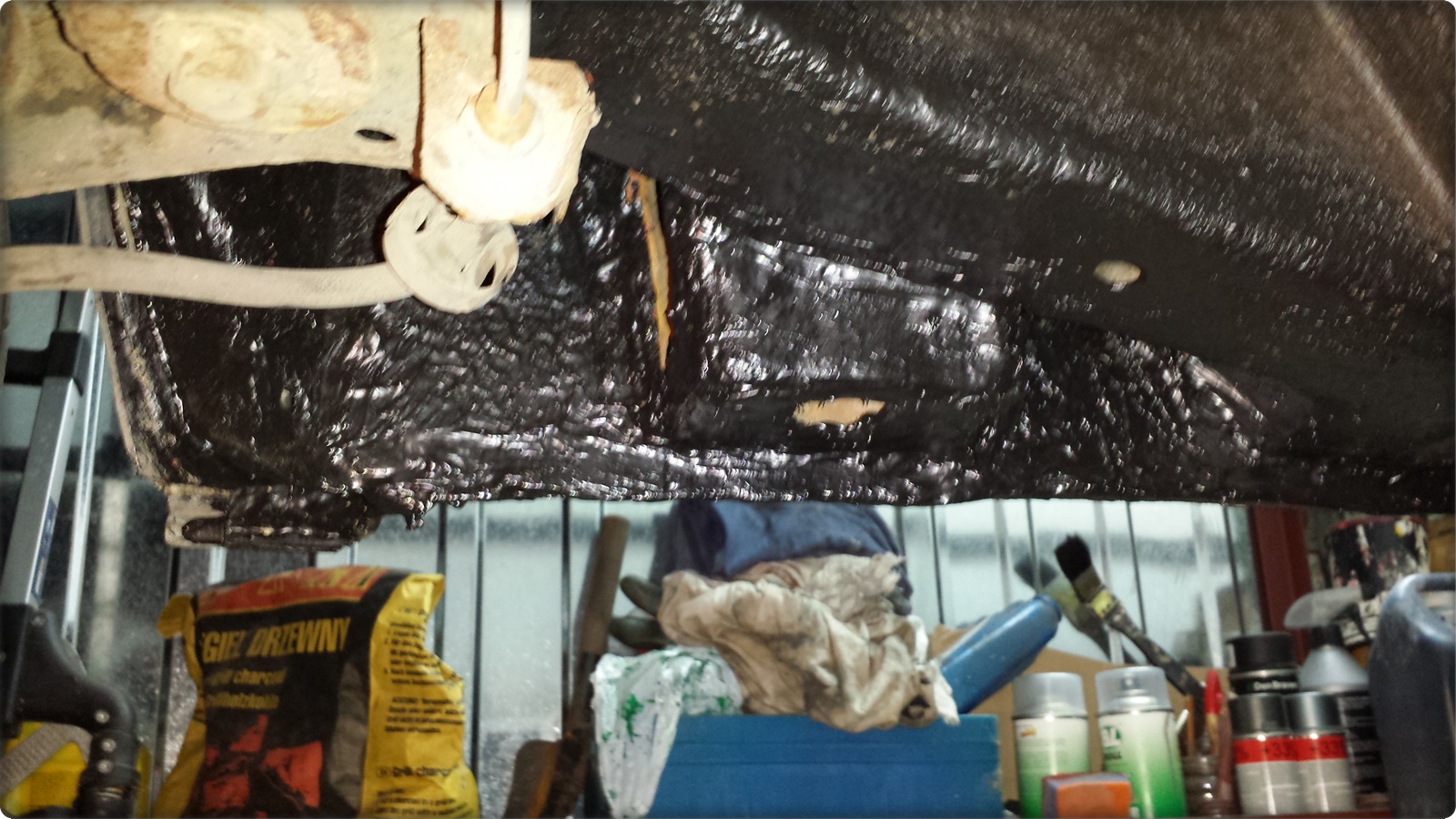

Najwięcej nalotu korozji było na tylnych końcówkach podłogi tam gdzie sa wsporniki od lewarka. Tyle ile mogłem wyczyściłem ponieważ dostęp tam jest bardzo kiepski szlifierką, następnie zastosowałem podkład reakcyjny Novola i na to masa uszczelniająca do podwozi też Novola.
Nie wygląda to za ładnie ale ma być praktyczne a nie wyglądać :)
Po malowaniu już jest troszkę lepiej:

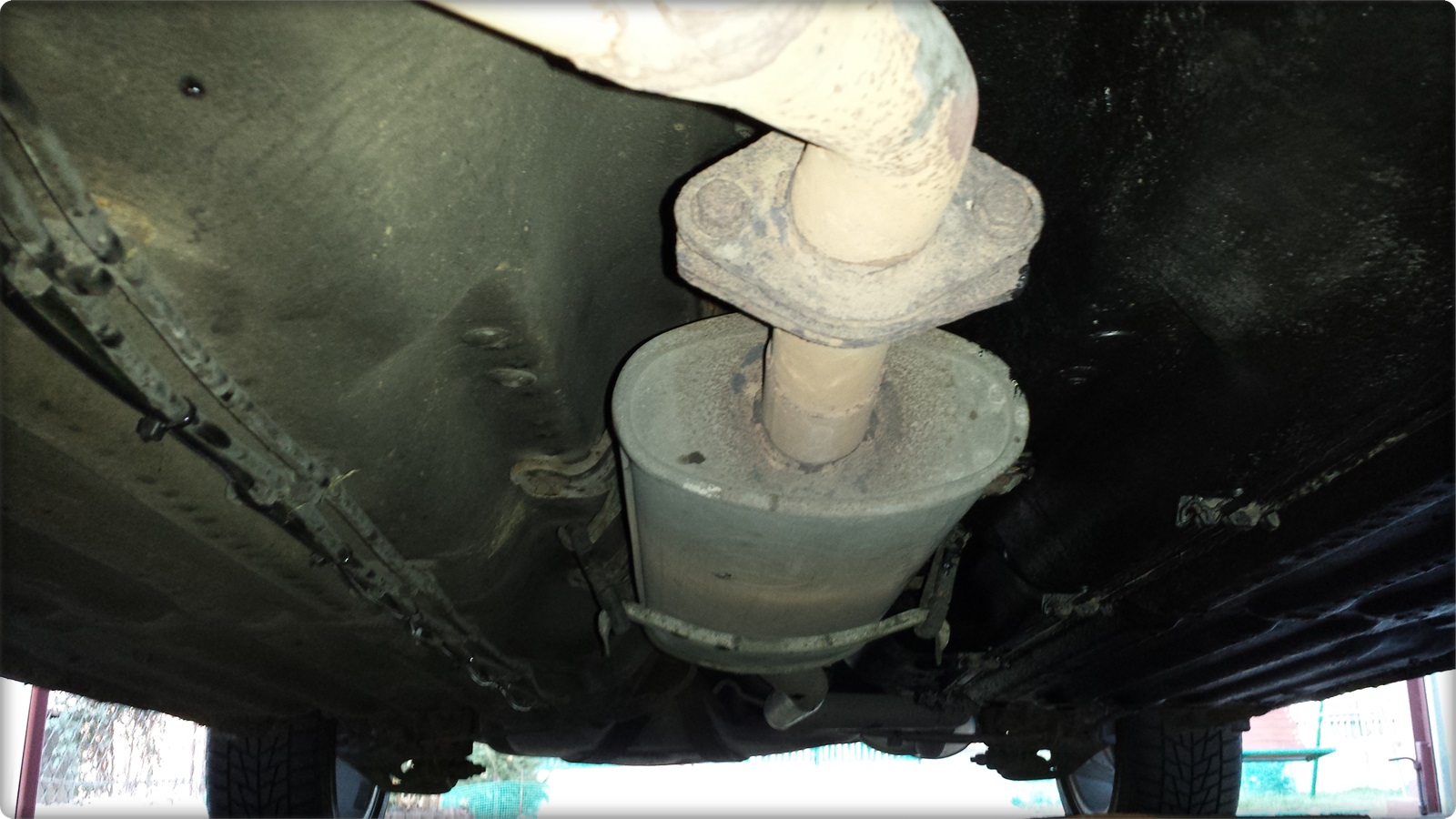

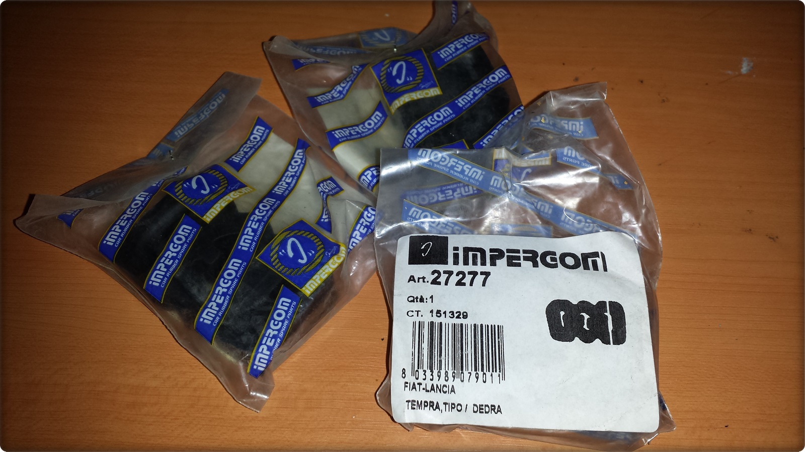

Przy okazji wymieniłem haki od tłumików które były już mocno spękane a jeden nawet pęknięty.
I efekt końcowy. Wydech również został odświeżony
Dodam tylko że na wiosnę jak zrobi się ciepło biorę spawarkę w rękę i łatam te mankamenty o których pisałem wcześniej.
Nie wykonałem napewno super profesjonalnej roboty jak np. Kajlon czy Maciek ;) ale tak jak potrafiłem to zrobiłem i napewno nie pogorszyłem stanu rzeczy.

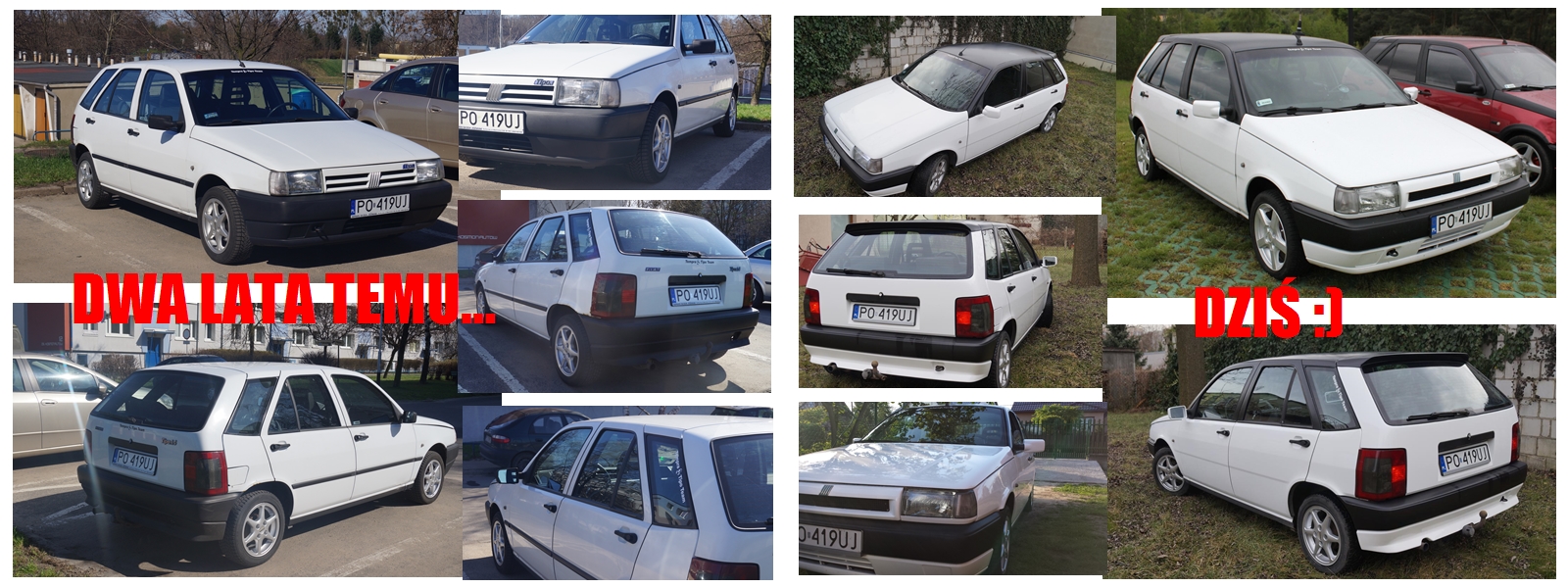

Wysłany: 01-11-2014, 15:37
Dwa lata temu i dziś :)
mikee72
Wiek: 53
Dołączył: 11 Lis 2012
Posty: 585
Wysłany: 01-11-2014, 22:16
No Lasgo07 nie ściemniaj.. "dziś" to jeszcze listwy boczne są, a fotki dałeś z wiosny :)
Tablice poznańskie Cię zdradziły :badgrin:

mikee72, Musiałem pokazać auto na tych samych tablicach ponieważ mało ludzi by uwierzyło że auto przeszło taką "Metamorfozę" :P

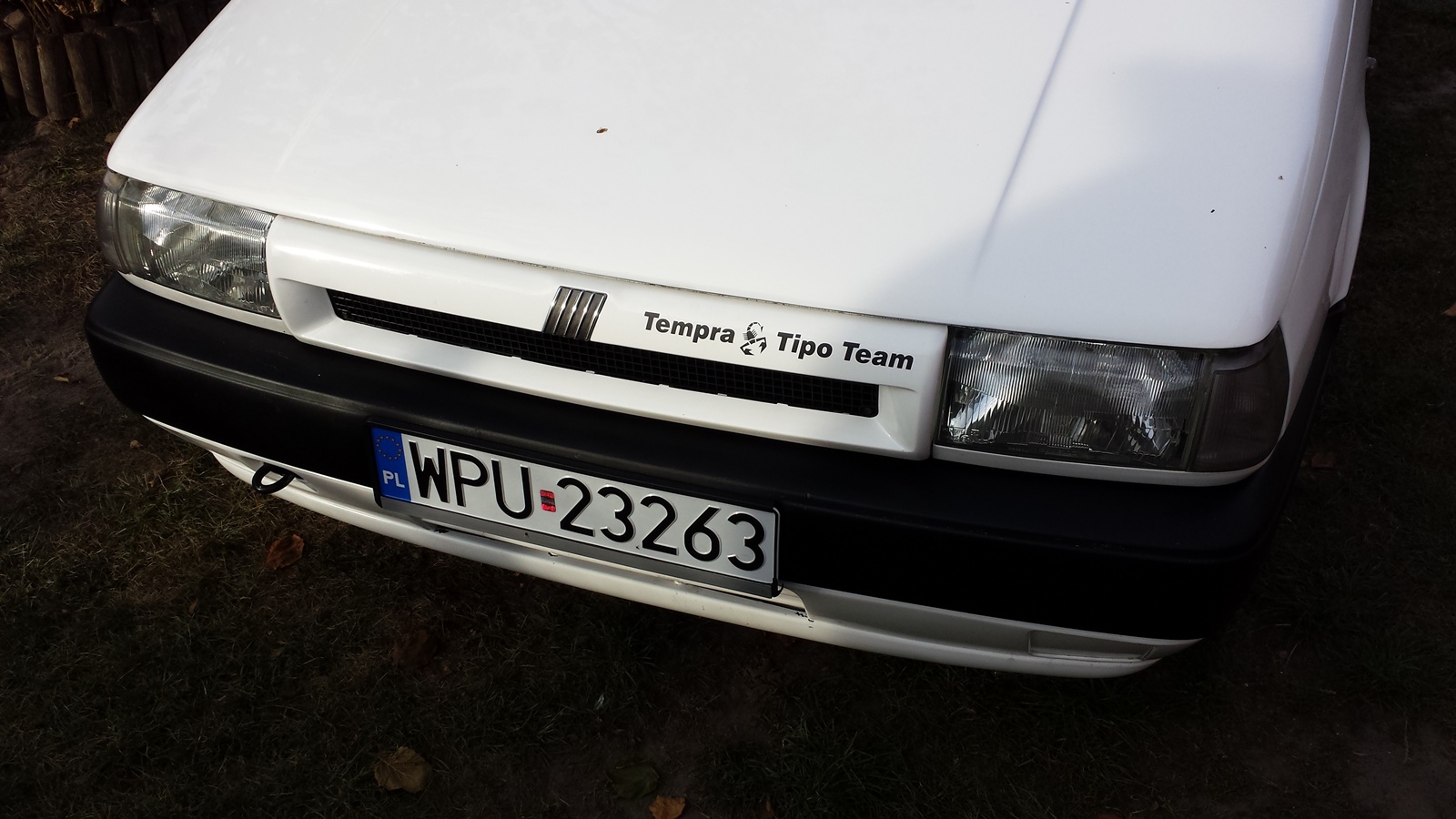

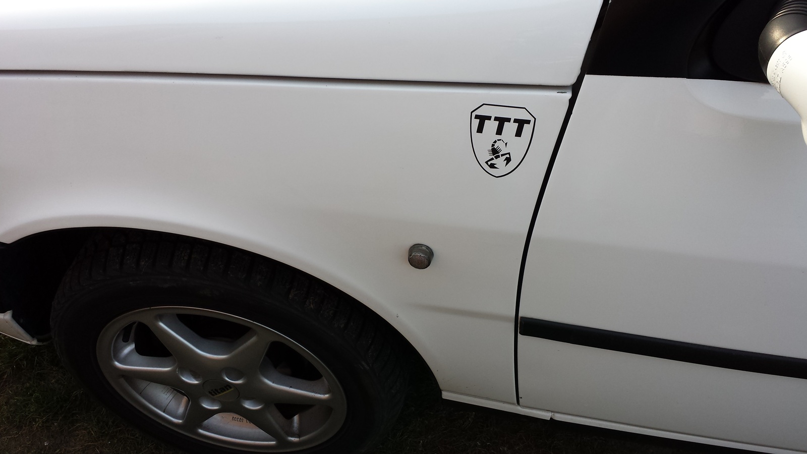

Dzisiaj przyszły mi naklejki klubowe. W piątek wysłane a dzisiaj już u mnie. Bardzo szybko :)
