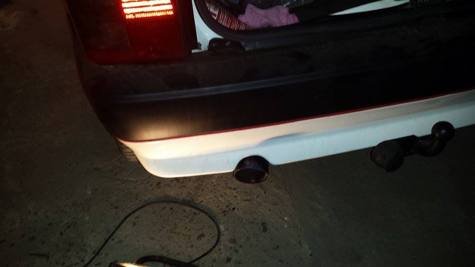

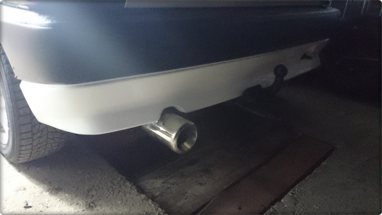

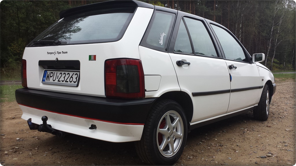

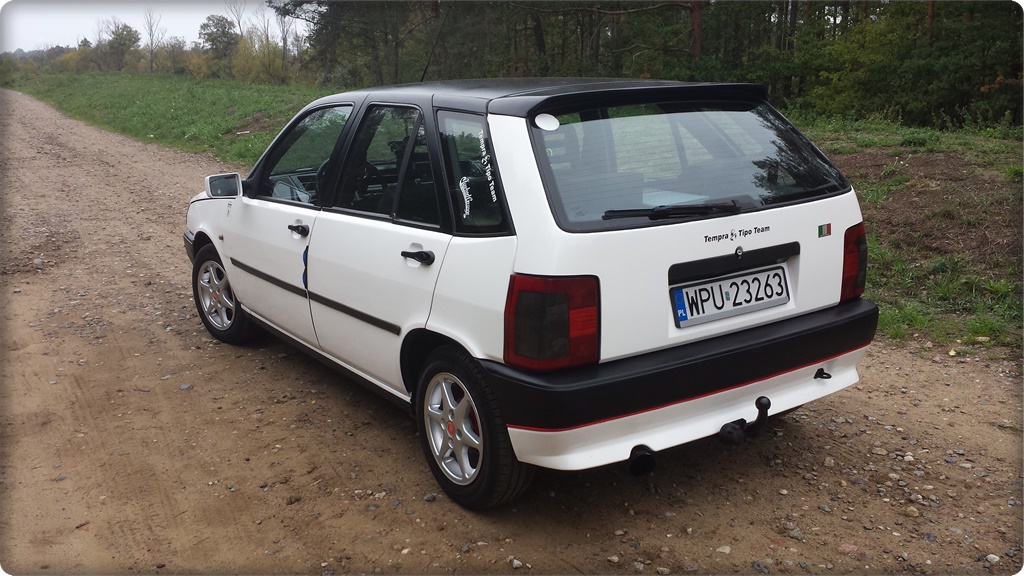

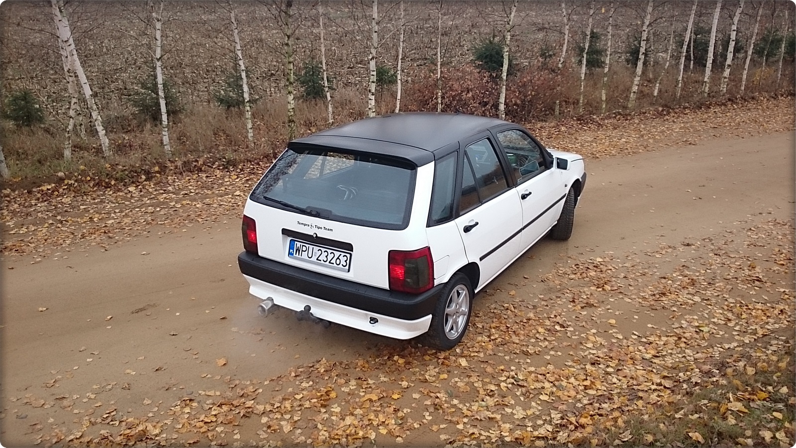

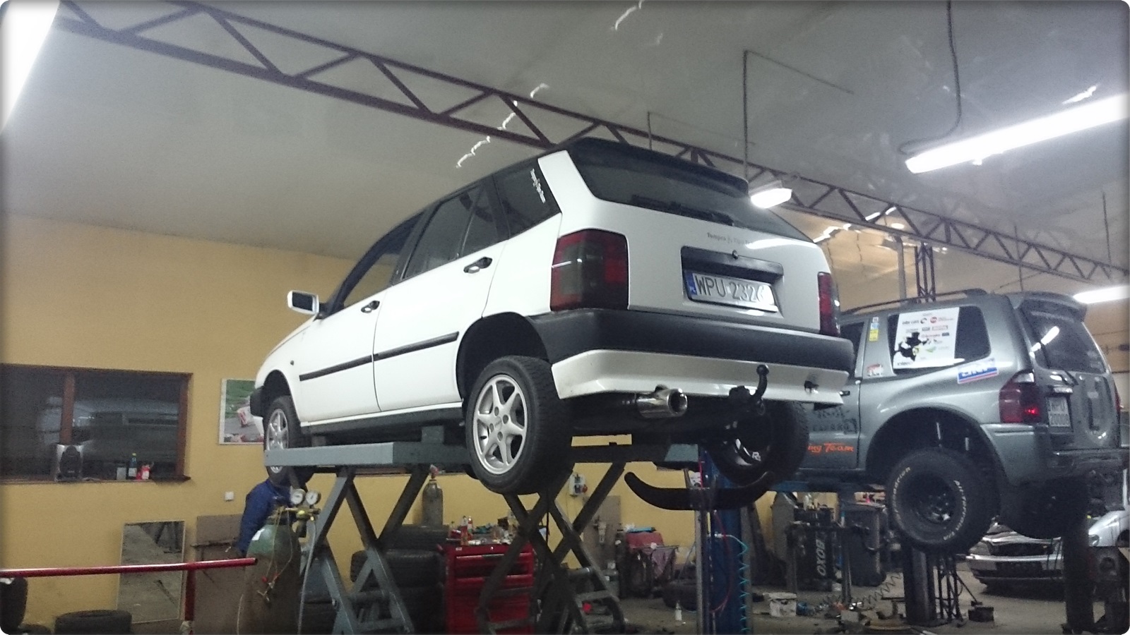

Kilka dni temu wleciał tłumik końcowy Ultera z ładną polerowaną końcówką. Tłumik kupiłem za grosze. Po odwiedzeniu kilku warsztatów każdy nie chciał go montować ponieważ twierdzili że jest za duży. W końcu podjechałem do warsztatu w którym pracuję mój kolega i podjął się próby wpasowania tłumika ;) I jednak jak ktoś chce to wszystko zrobi. Montaż potrwał ponad godzinę i zapłaciłem 50 zł i dało się :D
Co do dźwięku tłumik jest podejrzanie cichy. Jest delikatny pomruk nie przeszkadzający w codziennej jeździe.
Oto efekt:

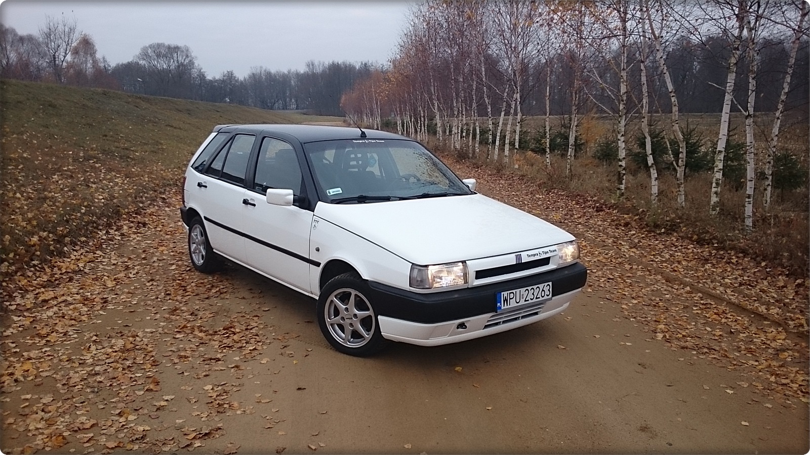

Witam po dłuższej przerwie. Od ostatniego postu z listopada trochę się działo:
Wymieniłem:
- wymiana łożyska w altku
- uszczelka miski olejowej oraz pompy paliwa (delikatnie się pociło)
- wymiana wahaczy przód, końcówek, łączników (wszystko założone Delphi) stare Fasty wytrzymały tylko 20000 KM
- ustawiona zbieżność
- wymieniona poduszka pod skrzynią (Impergum)
- zerwało mi się jedno cięgno główne zmieniające biegi. Narazie zrobiłem to przewiercając otwory i zastosowałem śrubę na 10 klucz. Z czasem wszystkie cięgna będą nowe.
- wymiana oleju w silniku oraz filtra
- kable + świece

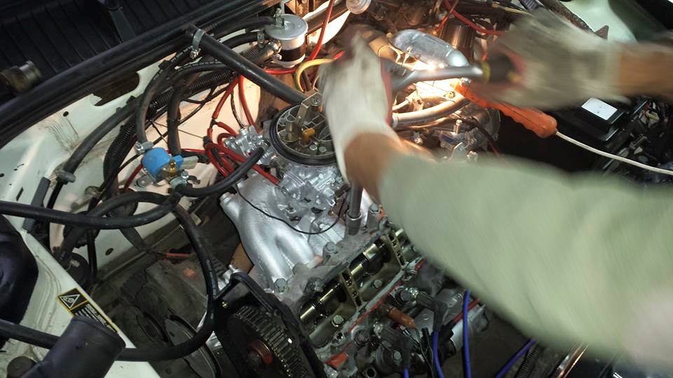

- sam zregenerowałem i ustawiłem gaźnik oraz aparat zapłonowy
- czyszczenie regulatora hamulców tył ponieważ tłoczek był zblokowany i nie było hamulców

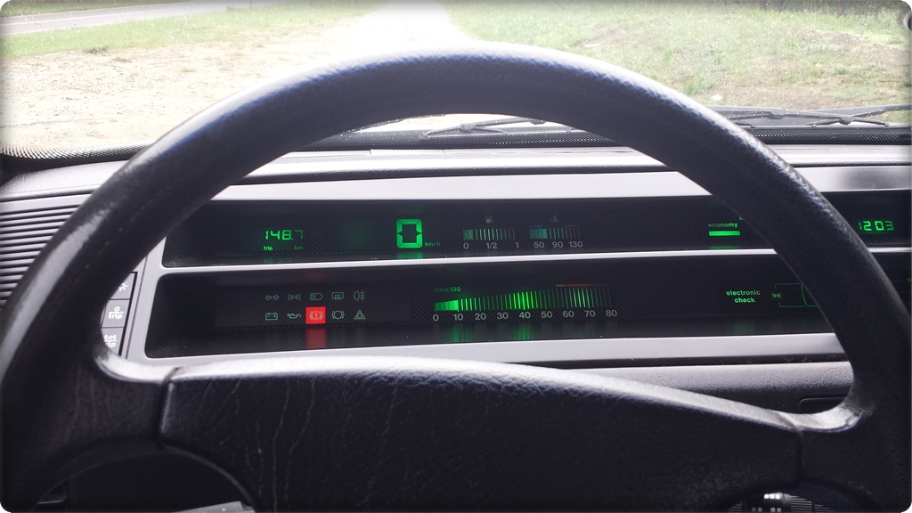

Założyłem deskę Digital :D oraz oczyściłem i pomalowałem zaciski oraz bębny
Zostało jeszcze wiele pracy przy aucie pod względem blacharskim wewnątrz. Czeka mnie też wymiana uszczelniaczy zaworowych a przy okazji rozrządu oraz uszczelki górnej głowiczki z której cieknie już jakiś czas olej.
Dodam że większość napraw wykonałem sam i nie były one specjalnie pilne. Auto jeździło ale ostatnio robie nim prawie 500 km tygodniowo i musi być sprawne w 100 procentach.
Kilka fotek z aktualnej prezentacji Tipka:

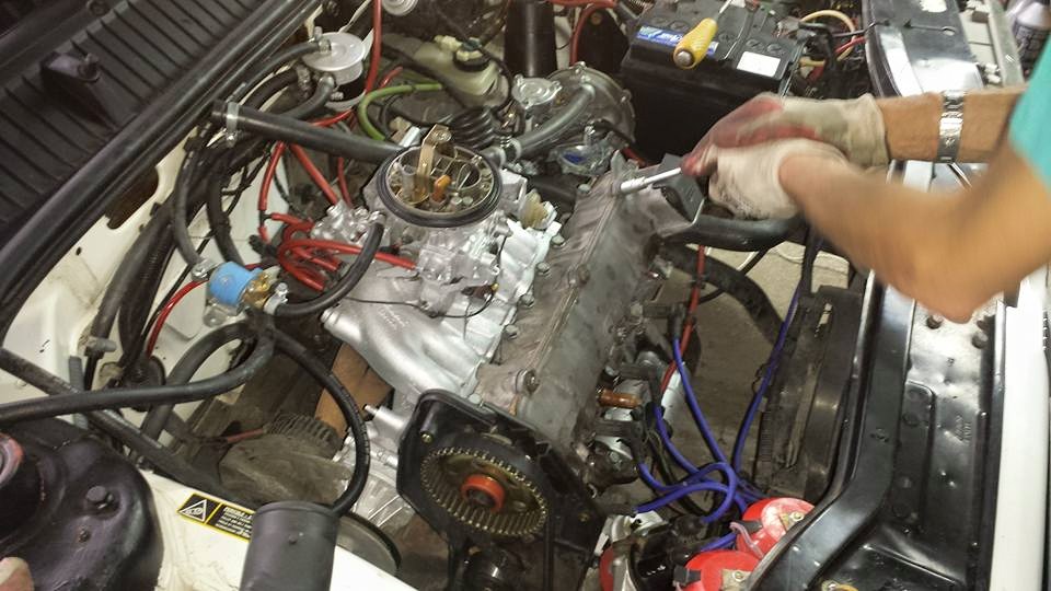

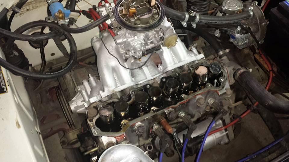

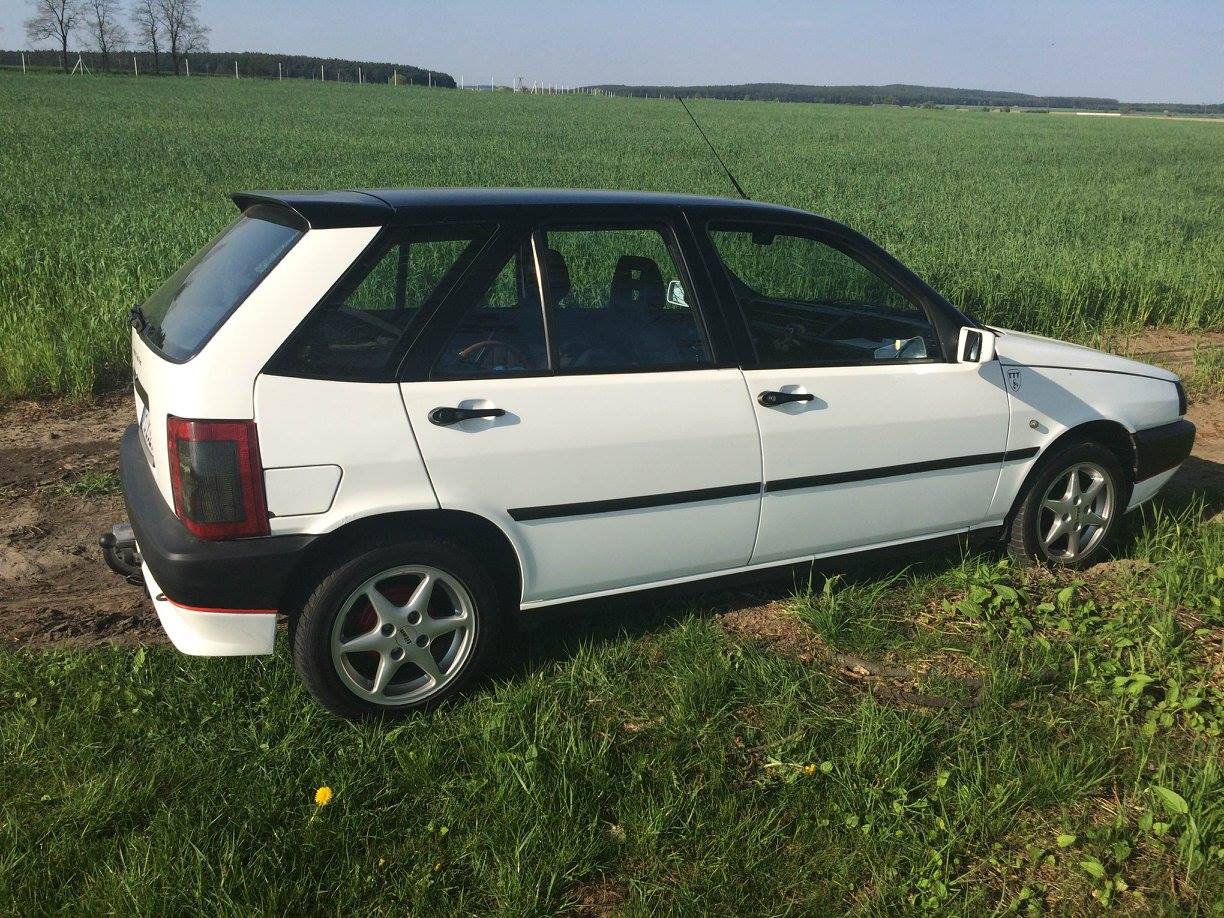

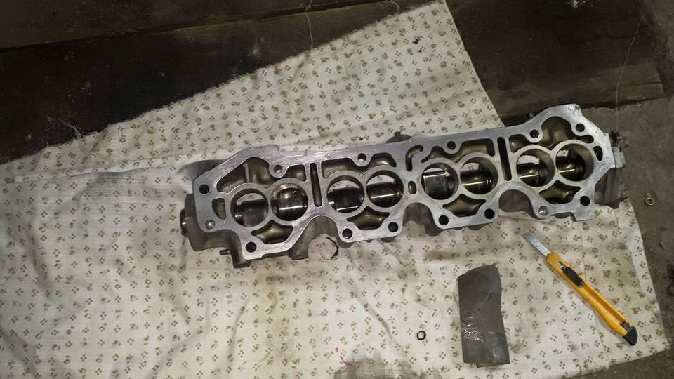

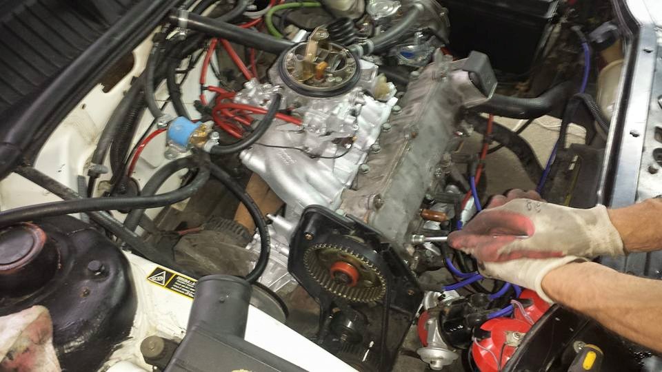

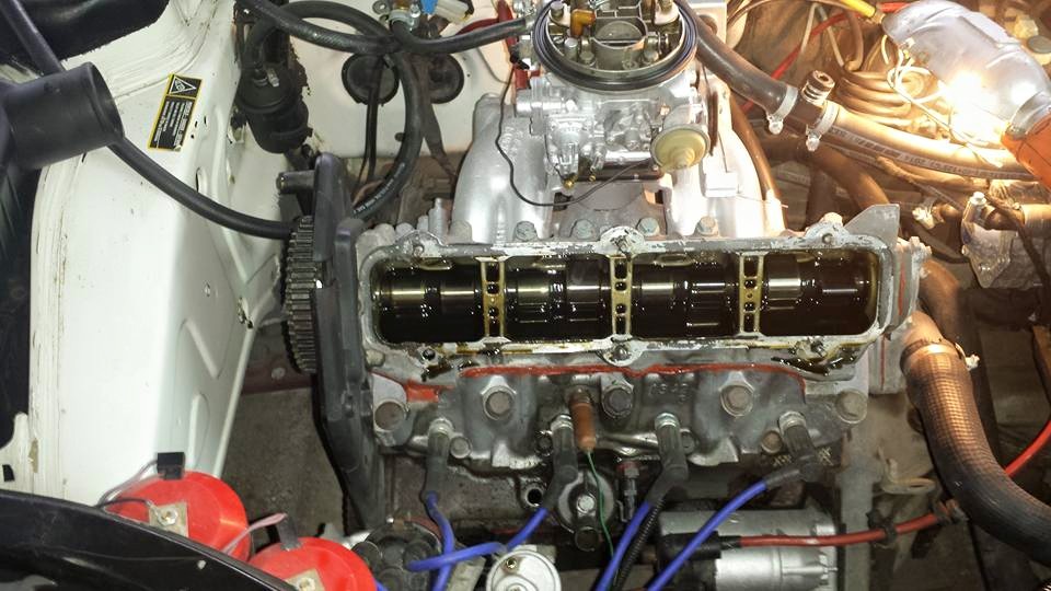

Tak jak pisałem wcześniej w innym temacie miałem spory wyciek z pod wałka rozrządu. W sobotę zabraliśmy się z ojcem za wymianę uszczelki. Przy okazji wpadł nowy rozrząd oraz wydech końcowy WM-a ;)
Teraz nic nie cieknie, olej zalany na max, zawory nie dzwonią. Silnik elegancko pracuję ;)

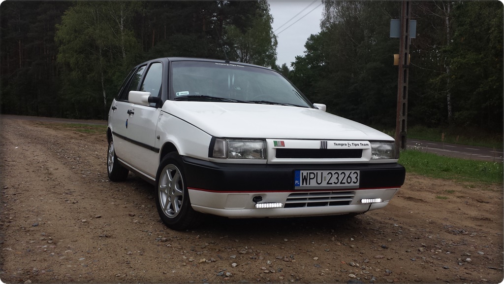

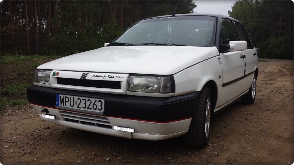

KrzychuB, Założony :) a tymczasem kilka fotek mojego po wczorajszej przejażdżce :D
W deskę dałem żaróweczki diodowe, świeci to znacznie lepiej niż standardowe żarówki.

Żarówki bez problemu świecą już miesiąc.

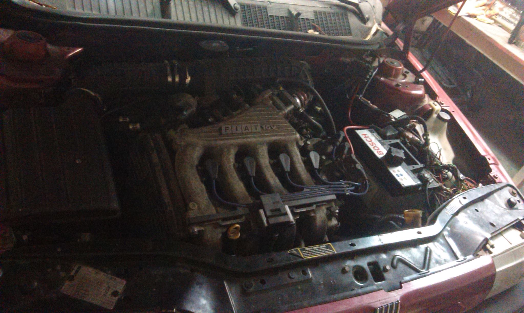

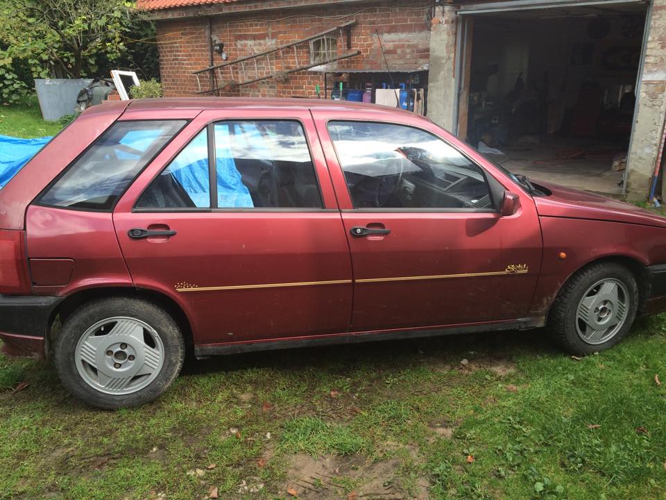

W sobotę jeszcze jedno cacko wpadło w moje ręce. Będzie to bardzo dobry dawca wielu rzeczy do białego Tipo :D
Wysłany: 05-10-2015, 22:28
Lasgo07, no to będzie rakieta :P

Cóż to za silnik? Będzie swap? 8)

Ten silnik to 1.616V z Sieny :) jakie wrażenia z jazdy Tipo z tym silnikem w porównaniu do 1.4 ?

krzysiek82, No wrażenia super. W porównaniu do 1,4 ten silnik to rewelacja :)
