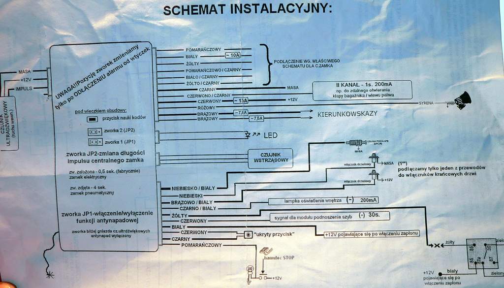

Założyłem sobie właśnie centralkę i alarm... w sumie nie do końca jeszcze założyłem :P mianowicie zostały mi do podłączenia:
- czujniki otwierania drzwi (chciałbym podłączyć pod check control)
- czujnik pod klapę
- odcięcie zapłonu (mam LPG)
i właśnie problem z w/w czynnościami - gdzie podłączyć kable... W instrukcji od alarmu (dostałem jak zamontować w Tipo) wymienione są kolory kabli, pod które trzeba się podpiąć, tyle że nie mogę ich znaleźć i dodatkowo wyczytałem, że wszystko trzeba dać przez jakieś diody prostownicze... Jestem amatorem jeżeli chodzi o elektronikę (w miarę szybko kumam i to mnie ratuje) i nie za bardzo wiem o co chodzi :(

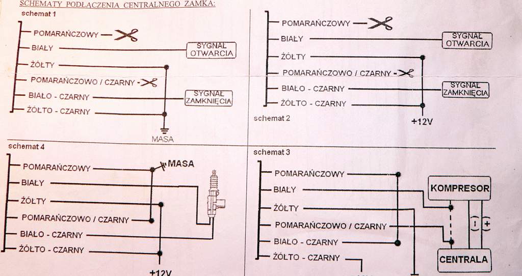

No i jeszcze jeden problem - podłączyłem centralkę do alarmu i... wciskam przycisk uzbrojenia - zamyka auto i włącza alarm, klikam na rozbrojenie wyłącza alarm, ale auta nie otwiera... próbowałem już różnych kombinacji, ale po 23.30 się poddałem :sciana:
Może ktoś ma jakieś pomysły co do rozwiązania w/w problemów?

rafal22bb napisał/a:
A czy dobrze podpiołeś się do centralnego zamka ??
Sprawdź przy drzwiach kierowcy kable jakie z nich wychodzą, biały przewód odpowiada za otwieranie centralnego, a niebieski za jego zamykanie. Znajdziesz te przewody również w skrzynce bezpiecznikowej, jest to białe cztero polowe złącze.
mam centralkę założoną z zestawu razem z alarmem - podłączyłem tak jak było w instrukcji napisane - biały do brązu a biało-czarny do białego... rezultat taki jak napisałem załączam alarm drzwi zamyka, wyłączam, drzwi nadal zostają zamknięte :( Zostało mi praktycznie tylko to do zrobienia no i odcięcie zapłonu...

Sprawdź który kabelek w twojej centralce odpowiada za zamykania a który za otwieranie i pdepinij do tych kabli które napisałem, na pewno będzie działało

no właśnie z alarmu wychodzi 6 - biały i biało/czarny (są od otwierania / zamykania) 2 są obcięte i 2 są zmostkowane i podłączone pod mase (centralke mam do podłaczenia minusowego), z centralki wychodzą 2 - biały i brązowy... Podłączyłem wszystko według schematu, który dostałem wraz z centralka i alarmem i tak jak wcześniej pisałem padaka :/ Chyba że może coś nie tak napisali w instrukcji i podłączyłem nie te kable...
Do otwierania z alarmu dałem biały z bezpiecznikiem bodajże 10A albo 15A.
Alarm jest firmy STIG - może ktoś miał z tym do czynienia?

A więc podłącz to w ten sposób biały kabelek z centralki podłącz z białym kable przy drzwiach kierowcy, a biało-czarny (z centralki) z niebieskim. Kabelki biały i niebieski są tej samej grubości i o ile dobrze pamiętam są nieco grubsze od pozostałych. Wtedy powinno działać.

a jeszcze jedno... do podłączenia CHECK CONTROL'a z cenralki alarmu wychodzą 2 kable, w instrukcji napisane jest, że podłączamy tylko jeden z kabli - moje pytanie... który?

** Dodano: 07-08-2007, 21:45 **
Zajrzyj do schematu który jest podłączony jeżeli nie masz schematu, a w instrukcji nie jest określone który to chyba obojętne który podłączysz

Witam, nie będę zakładał nowego tematu tylko się podepnę, ponieważ również mam pewien problem z instalacja alarmu STIG
1. Pierwszy z nich to po podpięcie fabrycznego CZ, tak żeby otwierał się z pilota, (podlanczałem wg Schematu nr 1, 2 i 4) do niebieskiego i białego przewodu znajdującego się po lewej stronie skrzynki bezpieczników.
2. Od centralki alarmu idzie biały przewód który należy podłączyć do przewodu w którym pojawi się +12V po włączeniu zapłonu, również przy układzie rozcinającym zapłon (przekaźnik), jest taki przewód który należy podłączyć do przewodu w którym pojawi się +12V po włączeniu zapłonu, ale gdy je oba podłączam razem do tego przewodu to alarm wariuje, i nie da się go ani uzbroić ani rozbroić, natomiast gdy zostaje podłączony tylko ten przewód od rozcięcia zapłonu to prawie wszystko działa, można zgasić z pilota samochód, ale nie działa taki mały przycisk który trzeba przycisnąć w 15 sec po rozbrojeniu alarmu.
