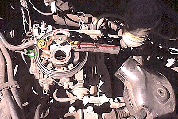

Krok 1 - otwieramy maskę :-D i dostajemy się do początku :-)
Po otwarciu naszym oczkom ukazuje się na środeczku gaźniczek; w moim przypadku dodatkowo ma dorobione doprowadzenie od LPG (zaznaczone na czerwono), więc niektórzy mogą ale nie muszą mieć podobny wężyk.
**jeśli masz LPG:
>> PO ZAKRĘCENIU <<< dopływu LPG najlepiej przy butli >>wypalmy<< resztkę gazu aż zdechnie, inaczej przy rozszczelnianiu może zamrozić łapki i będzie źle.

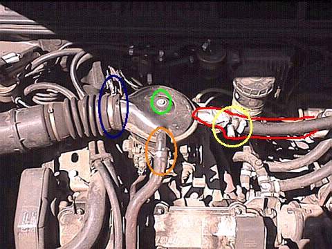

Teraz zaczynamy rozkręcanie wstępne - trzeba zdjąć czarną 'puszkę', górną 'obudowę',
jest ona przykręcona śrubą 10ką (zazn. zielonym), potem w moim przypadku musiałem rozkręcić na połówki przewód od LPG przy zaworku (zazn. żółtym) by potem nie przeszkadzał, można było puszkę przez niego przesunąć na bok.
Odkręciłem przewód powietrza od puszki (zaz. niebiesko), jest tylko nasadzony i ściśnięty obejmą (zwykły śrubcok do tego) i przewód (?) którym wg mnie jakiś nadmiar paliwka PB wraca do gaźnika (zazn pomarańcz), też na obejmie dociśnięty i nasadzony.
Gdy wszystkie w/w dodatki odczepiłem i nic z w/w do puszki nie szło, przesunąłem ją przez mój przewód od LPG i zdjąłem na bok.
Krok 2..... i wtedy ukazał swe wnętrze :-).....
zaznaczone na czerwono - mój kawałek przewodu doprowadzającego LPG, nie musi to tak wyglądać,
ten przewód mam razem z nasadzoną całą częścią najgórniejszą :-D, też na czerwono zazn. jest to tylko na 2ch śrubach (zazn. żółto), po ich odkręceniu odchodzi, można także przedmuchać (choć LPG możecie mieć inaczej też pewno rozwiązane).
po zdjęciu tego pozostaje już 'goła' góra
(sorki za nieostre zdjęcie, ale tak wyszło :-D
mniej-więcej w części zazn jasnoniebiesko można będzie gaźnik 'rozpołowić', by sobie przeczyścić; nie trzeba będzie do tego odkręcać wszelkich dodatkówponiżej tego poziomu (widać zresztą linię łączenia gaźnika jak się przyjrzeć);

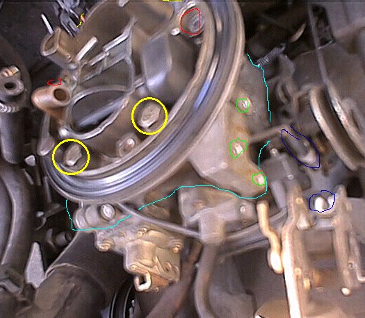

ale wpierw wykręćmy jeszcze elektrozaworek wolnych obrotów - na zdj 2 jest z lewej strony, zaz, zielonym, klucz 13ka.Elektrozaworek warto sprawdzić , ew przeczyścić zw benzynie, sprężonym powietrzem też.....
Po jego wyjęciu - rozkręcamy dalej:
na zielono - tam są normalnie 3 śruby, na których trzyma się mechanizm od ssania, ruchu przepustnicy; można je odkęcić a mechanizm bez rozbierania będzie można potem odchylić na bok;jest tam taka dźwigienka/drucik który poprzez ruch tego mechanizmu w gaźniku rusza przepustnicą - zaznaczyłem dźwigienkę na ciemno-niebiesko; wchodzi ona do mechanizmu w miejscu też zazn. ciemnoniebiesko.
Można ją bez problemu od mechanizmu odczepić, na tej dźwigience/druciku są sprężynki, jak je podciągniemy to podniesiemy biały bolec, przez który idzie dźwigienka/drucik, i wtedy łatwo wyjmiemy z 'mechanizmu'.
Na żółto zaznaczyłem 4 śruby 'główne' (klucz 10ka, ale uwaga! ciasno! jakiś taki kluczyk cienki, bo łby śrub blisko ścianek); je odkręcamy, ale póki co nie całkiem , wykręcamy częściowo, ale by się trzymały jeszcze - na nich (są b. dłuuuuugie) _cały_ gaźnik jest wkręcony do silnika, ne tylko górna część gaźnika (powyżej niebieskiej linii).
Potem - zazn. na czerwono są 2 śruby po 'bocznych środkach' :-D , one trzymają górną część gaźnika z dolną. Wykręcamy je (też 10ki bodajże), i dzięki temu podważając delikatnie możemy górną część gaźnika, powyżej widocznego łączenia (jasnoniebieskiej linii)odczepić od dolnej, teraz wykręcimy do końca już te 4 śruby zazn na żółto i góra gaźnika wyjdzie, jest nasza.
Wyciągajmy ją jednak równo do góry, powoli i oglądając przez szczeliny po bokach jak idzie, gdyż tam już będą pływaki itp, by nic nie sp.... :-)

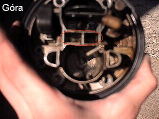

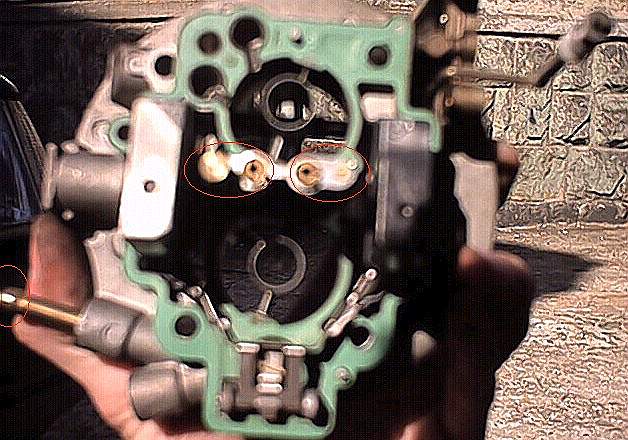

Na zdjęciach widać teraz górę 'górnej' części oraz na drugim dół 'górnej' części gaźnika.Teraz dokładnie nie pamiętam, ale sprężonym powietrzem przedmuchiwałem wszystkie dziurki, przeloty itp jakie się tylko dało, przykładowe zazn. na czerwono.
Gdy się dokładnie poogląda z góry i z dołu to zobaczymy dużo różnych przelotów, dysz (?) itp z dziurkami o średn. poniżej mm - to wszystko przedmuchałem.
Podobnie miejsce, gdzie siedział elektrozaworek od wolnych obrotów - tam wpuściłem mocne sprężone powietrze.

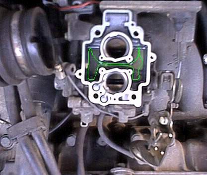

na tym zdjęciu zaś widać to, co pozostaje po odkęceniu 'górnej' części gaźnika, czyli komora pływakowa (zazn zielono), tam też można pooglądać czy syfu nie ma zbytnio.

Jak już doszedłeś tak daleko, to mogłeś odkręcić dysze te dwie z góry i te dwie z dołu (na zdjęciach wzięte w czerwone kółką).
Pod każdą z dysz powietrza(te od góry) znajduje się rurka emulsyjna(taka rurka z dziurkami).
Wtedy widać czy te dyże są pazatykane i albo je przedmuchać albo przetkać cienkim drucikiem.

paliwka w komorze było OK... co do dysz - przedmuchiwałem je, ale może za słabo, zresztą nie wykręciłem z obu stron choć mogłem (tylko z jednej), to fakt, do poprawki, może w końcu pomoże......
