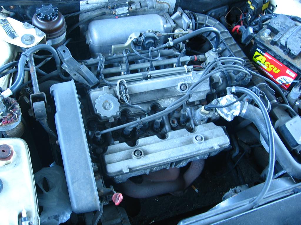

wiec tak :lol: taki silnik jak na zdjeciu zakupiłem do tipka wydawało mi sie ze to wszystko to samo co tipo tempra czy croma 2.0 to 2.0 przynajmniej dla mnie ale jakże sie zdziwiłem jak juz na miejscu postawiłem te dwa silniki obok siebie ehhh poszło sie rypac trochu kasy se mysle i tak juz to stoii ze 3 tyg i uwierzcie mi nie mam serca do tego sie zabrac , szukam tu wspracia chociaż psychicznego,chciałem, nie wróc chce!!! wyremoncic ten motor na ziher , ale jak skoro nigdzie nie ma do tego czesci ?? wiec z tąd moje pytanie może chociaż ten wał podejdzie to już miałbym jakis punkt zaczepienia ehh. moim zdaniem wiedza jaką ja posiadam na temat motoryzacji i naprawy silników jest za mała chyba z kolegą kajlonem że tak powiem musimy przestudiować sprawe przy jakims % bo już sam nie wiem .Kajlon co ty na to :) pozdrawiam forumowiczów. :roll:

mdmserwis, co Cie chłopie tak załamało?? "Łapy" zawieszenia silnika przerzuć ze swojego 2.0, kolektor ssący podobnie i wydechowy no i cały osprzęt, ogólnie z silnika z cromy ma zostać goły słupek na który zakładasz swój osprzęt, to że rozdzielacz zapłonu silnik cromy ma na wałku ssącym a nie jak u Ciebie na wydechu to nie problem.
Jedno pytanie, ten silnik od cromy to jeszcze "prosty" blok czy już nowy typ z wałkami wyważającymi [patrząc na pokrywy rozrządu na 99% ma balans], jak nie wiesz o co chodzi zrób mi zdjęcie silnika ze zdjętą osłoną rozrządu. A i jak możesz podaj oznaczenie tego zakupionego silnika.
I nie łam się chłopie, nie z takich puzzli się silniki porządne składa ;]
