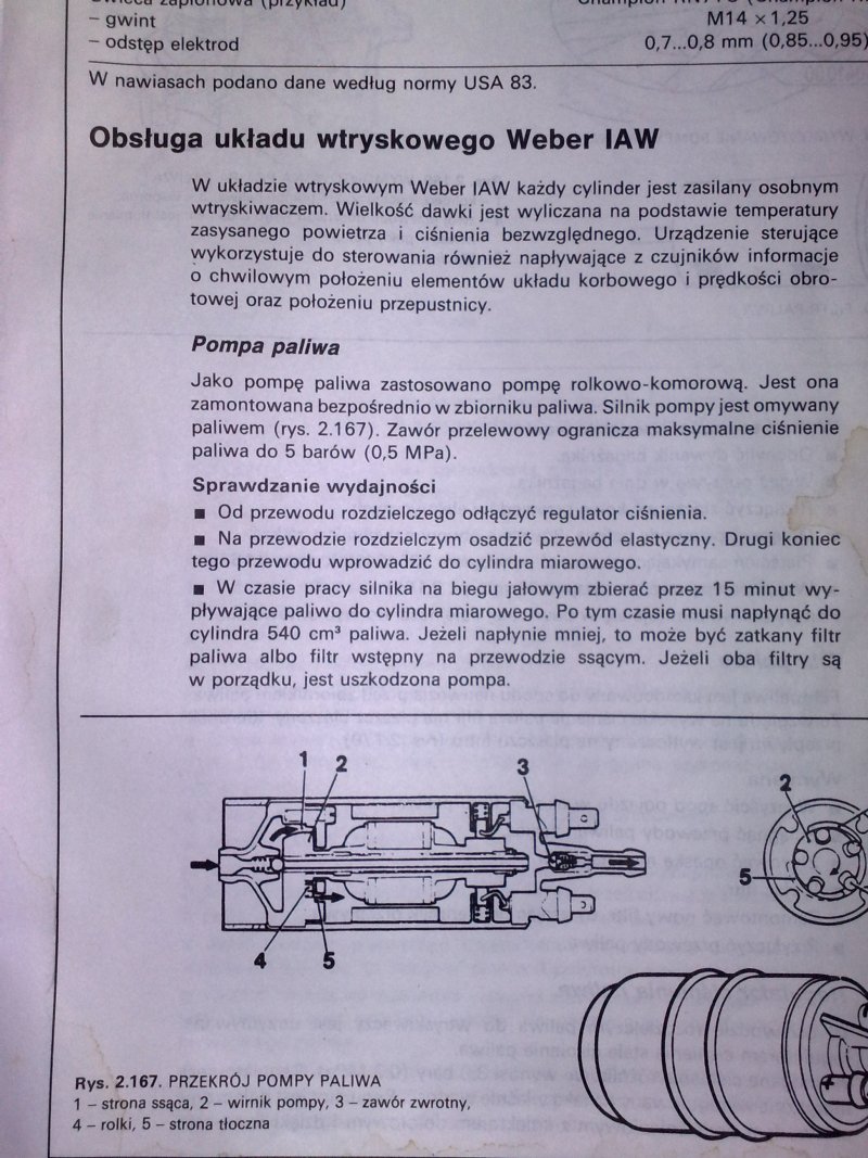

Poniżej masz schemat pompy. Widać zawór zwrotny.
Paliwo nie wraca zwrotnym. Może wrócić drogą od zespołu wtryskiwacza do baku.
