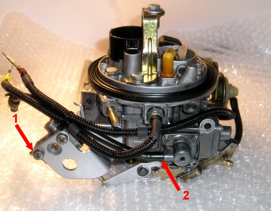

Co zaślepiłeś 1 czy 2?

Zaślepiłem 1 a co do układu z termo zaworem to nie wiem ile mam

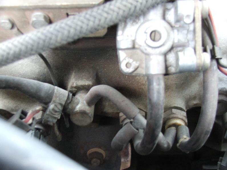

** Dodano: 31-03-2009, 01:02 **
tak to wygląda
Wysłany: 31-03-2009, 00:09
Czyli zaślepiłeś pompkę podtrzymania obrotów a nie przyspieszacza jednak. Do wymiany czarny termo zawór, biały tez możesz sprawdzić. Niestety nowe termo zawory są praktycznie nie dostępne, dwa ASO mnie zbyły w jednym krzyknęli około 100zł za jeden, a jeszcze parę miesięcy temu można było kupić za 30-40zł nowy.
