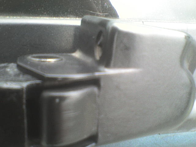

Pany powiedzcie mi taką rzecz. Gdzie ma byc założony/wpięty wężyk od tylnego spryskiwacza. U mnie ten ów wężyk leży na wycieraczce luzem i ni ciula nie wiem gdzie to ma isc :roll: Najlepiej jakby kto wstawił fotę jak to u niego wygląda :D

MARIOVIRUS, albo jestem ślepy albo jej tam nie ma :roll:
Gdzie to jest na tych fotach :?: :P

Panowie nigdzie :lalala: ...w waszym przypadku. O ile się nie mylę to jakaś wycieraczka z secento lub coś takiego. Oryginalna wycieraczka w tej plastikowej osłonce na śrubę ma spryskiwacz to czego wy nie macie.

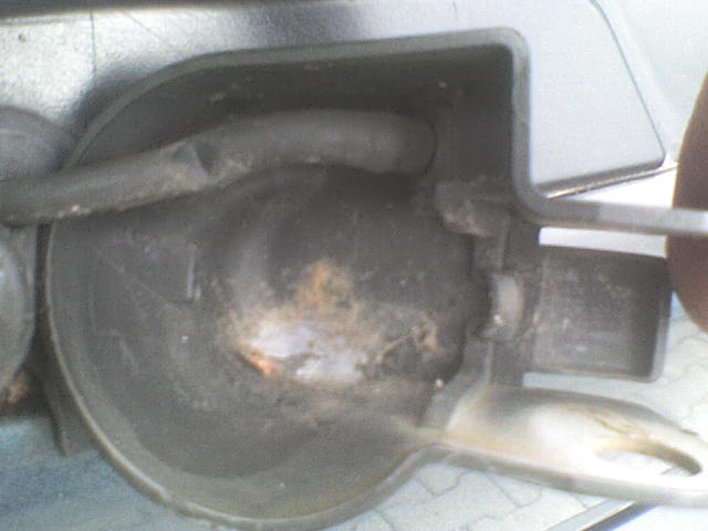

Jak to jak? Wycieraczka trzyma się na jednej śrubie od cała filozofia, zaś ten plastik to cześć wycieraczki. Pod spodem masz króciec na wężyk tyle.

Wysłany: 10-10-2011, 18:30
KrzychuB Tak to wygląda u mnie :)

Wysłany: 10-10-2011, 18:34
Ufff na szczęście nic nie muszę wymieniać, przyjrzałem się dokładnie temu problemowi hehe i wygląda to u mnie podobnie, jak na zdjęciach nadesłanych przez krzysiek82, wężyk w moim Tipku ' uciekł' z otworu ; )

krzysiek82, zbawco 8) teraz już wiem :D

Przerobilem to u siebie. Zdejmujesz wycieraczke, odkrecasz obudowe mechanizmu wycieraczki od wewnetrzej strony klapy, wyjmujesz mechanizm. Jak juz masz tak "gola" klape to uzyskasz dostep do wszystkiego. Jezeli urwal ci sie wezyk wychodzacy na dysze, to nie ma problemu. Na szczescie tam jest plastikowy lacznik z wezyka idacego przez caly woz z wezykiem wchodzacym do dyszy spryskiwacza. Usuwasz stary przewod (poparcialy, wyciagniety etc) i dajesz nowy, tak okolo 20cm zeby bylo w zapasie (jak wiesz on jest "owiniety" wokol wrzeciona silnika wycieraczki pod dysza spryskiwacza).
