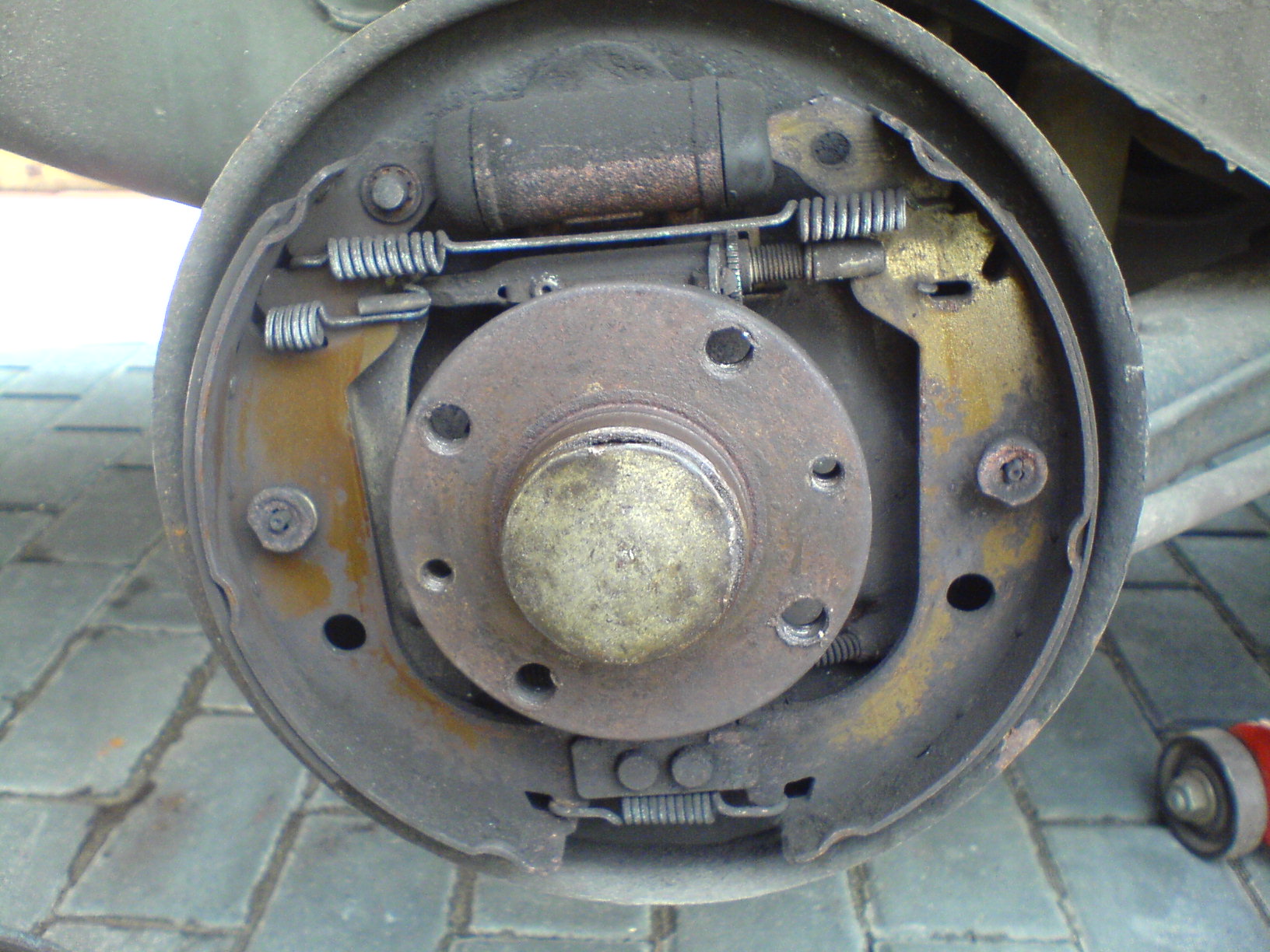

Alan u mnie bębny mają 225 ale nie wiem jakiego producenta.Po średnicy bębna powinni dojść.
A to fotka tuż przed wymianą szczęk.Na szczęście cylinderki były suchutkie ;D

ja też mam tłoczki suche,tyle że odpowietrzników odkręcić nie idzie,a wszystkie przewody wymieniłem i teraz nie ma jak odpowietrzyć układu,a jak znam życie to na chama jak spróbuje to je ukręce.Dlatego wole kupić nowe,widze że masz takie same szczęki jak moje teraz ciekawe czy cylinderki są inne od tych na 180 a jeśli mniejsze to o ile?
