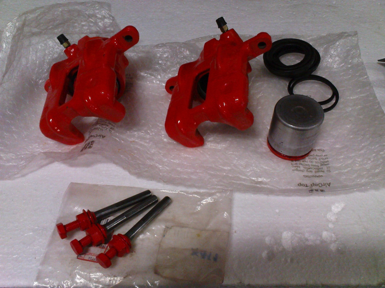

Da radę, trochę przy tym pracy. Tłoczek możesz wypchać ściągając zacisk i popukując pedałem hamulca, pod całość musisz oczywiscie podstawić jakieś naczynko na płyn. Gorzej z wsadzeniem go z powrotem, ja używałem specjalnego ścisku do tłoczków bo ręką nie udało mi się wsadzić, młotek też nie pomógł :lalala: . Jak nie chce ci się tego robić to mam do sprzedania odnowione zaciski http://forum.tempra.org/imgshack/_f/f_0008418.jpg
