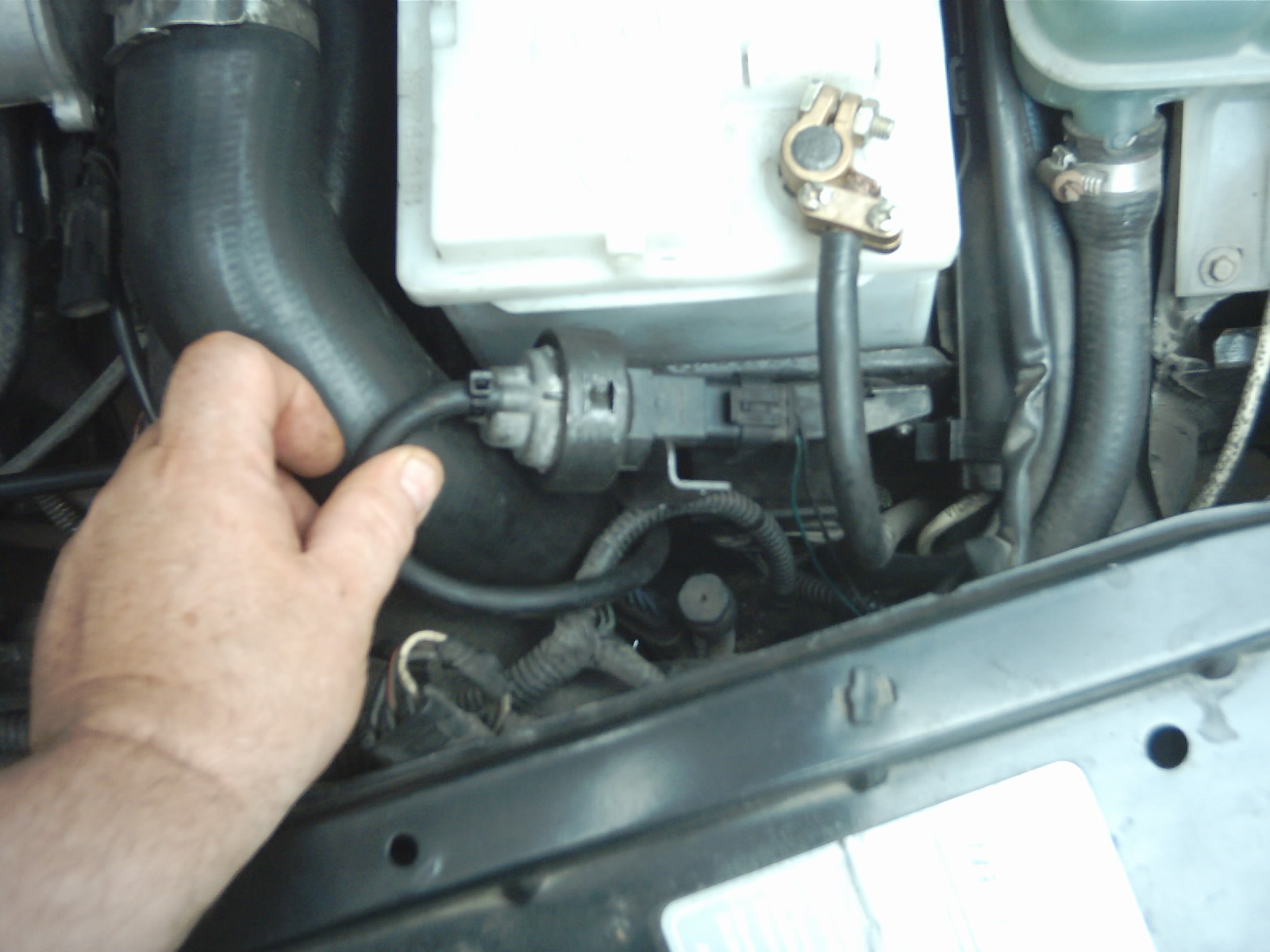

Witam? mam problem rozpoznania do czego te urządzenie służy?Jest na zdjęciu
w ./ttt/uplosds/, JMGGE0020.JPG.JPG z dnia 21 07 2006. :sciana: Jdnocześnie mam zapytania gdzie powinno być zamocowane,w komorze silnika. Napewno CI
z WAS którzy mają disle 1,9 TD Tempry SW,udzielą podpowiedzi.

Krzysztof a posiadasz deske digital :?: U mnie coś takiego zapala kontrolke POWER na desce rozdzielczej,a jest to przykręcone za akumulatorem do półki na której własnie stoi aku.Jeżeli dobrze pamiętam to kolor kabli też się zgadza.

Tak deska digital , ale jaką funkcję pełni te ustroistwo Power - moc ale czego,jest to podłączone do pompy wtryskowej wężykiem. Kiedy zaiżałem pod maske wężyk był popękany a silnik pracował dobrze.Wymiana wężyka nic nie zmieniła w pracy silnika. Wiele jest różnych urządzeń w tym aucie i niewiem czy one mają jakiś wpływ na silnik.Trudno jest to zmieścić przy tej półce, bo jest tam plastykowy element elektryczny, jak i biegnie rura klimy. Rownież przy silniku z tej samej strony biegnie rura cieczy chłodzącej silnik, a przed wejsciem do silnika na obwodzie są czujniki w ilości 5 szt w tym jeden nie podłączony. "Zielony TBG" dziękuje raz juz pmogłes przesałając schemat elektryczny do układu wentylatora chłodnicy. Zrobiłem ten rezystor który ma funkcje wyłącznia wentylatora chłodnicy po zatrzymaniu pracy silnika (między innymi)
Może posiadasz schemat serwisowy Tempry 1,9 TD SW "SX" .

Witam. Masz klime w aucie?
Wyglada mi to na elektrozawór zwiekszający obroty biegu jalowego po zalaczeniu klimy.

wersja z deska analog odpada. TD nie ma eco/pwr tylko pokazuje cisnienie doladowania a sygnal bierze z czujnika na dolocie

Może brak tego urządzenia powoduje moje kłopoty z obrotami biegu jałowego?

Odłącz przewody od tego ustrojstwa i sprawdź czy działa wskaźnik doładowania turbiny na desce. Prawdopodobnie jest to przetwornik ciśnienie/rezystancja do sterowania wskaźnika turbiny.
