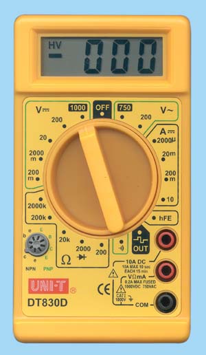

jelcyn666, czerwony to + czarny to - jeśli masz wyjmowane kable to czerwony idzie do gniazda z symbolem napięcia i natężenia czarny tam gdzie masz symbol uziemienia
tak jak na fotce "com" i symbol masowy to czarne gniazdo i to jest kabelek czarny minus - zaś czerwiowy w zależności od tego co badasz natężenie to górne gniazdo, oporność napięcie dolne +. Oczywiście to tylko przykład rożni producenci stosują rożne rozwiązania, nie zmieniają się oznaczenia. Ja mam np. 4 wejścia nie 3.

no zgadza się, nawet w instrukcji mam podobnie napisane. jednak ta zabawa +/- jest nie potrzebna, ponieważ mój model przy odwrotnym podłączeniu pokazuje ,,-'' przy wskazaniu. tak też jest w instrukcji i już sprawdzałem na baterii od telefonu.
